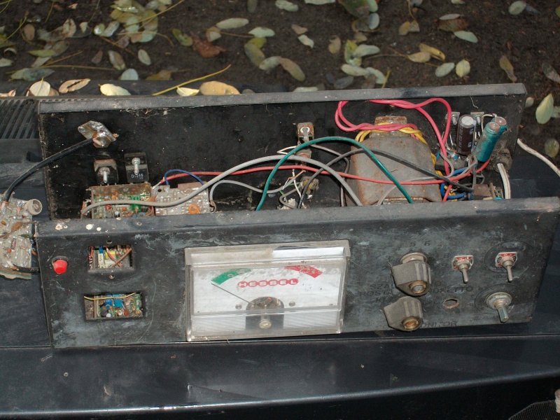

Én több éven keresztül foglalkoztam ezzel a témával. Én egy autórádió tunert hangoltam át a 137MHz-es frekvenciára. Antennaerősítőt és kiegészítő kf-erősítőt használtam a rádióhoz. A FM demodulátor hangfrekvenciás jelét hangkártyával dolgoztam fel, és WXSAT programot használtam a képek megjelenítésére.

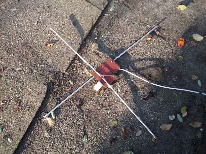

Az antennám keresztdipól voltBővebben: Link.
A program:Bővebben: Link. Útmutató:Bővebben: Link

(#) kadarist válasza banday hozzászólására (») Nov 29, 2009 /
Keresztdipólt használtam. Biztosan jó ez a helix is. Az űrből vett jeleknél jól jön a körpolarizált vevőantenna. A keresztdipólnak is az a lényege, hogy szinte mindegy neki a polarizációs sík változása, közel azonos marad a jelszint. Egyszerűen el lehet készíteni, csak egy illesztő tag kell a két dipólfél közösítéséhez.

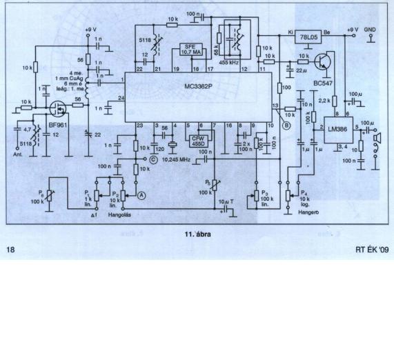

Íme a cikk.
(#) kadarist hozzászólása Nov 29, 2009 /
Folytatás.

Udv Mindekinek,
Nos, igy hogy a cikk felkerult ossze tudtam hasonlitani a ket aramkort. Ugy tunik, hogy hangfrekis oldalon a francia keszulek tranzisztoros, muveleti erosito helyett. Van frekvencia korrekcio es tobb koros bemeneti szuroje van, tehat az rf resz valamivel bonyolultabb.
Az RT hez nem nagyon van panel, vegig kell ketszer rolvasnom, de remelem megepitett aramkorrol van szo.
Szerintem a bekerulesi koltseg boven 100 Euro alatt van, de itt (UK) a kornyeken sem lehet az IC-t kapni... szoval utana kell neznem. Ha valakinek van otlete, megkoszonnem.
Berajzoltam Sprintbe a francia panelt delutan, holnap levasalom, ha bevalt a rajzolat mar csatolom is file-t.
