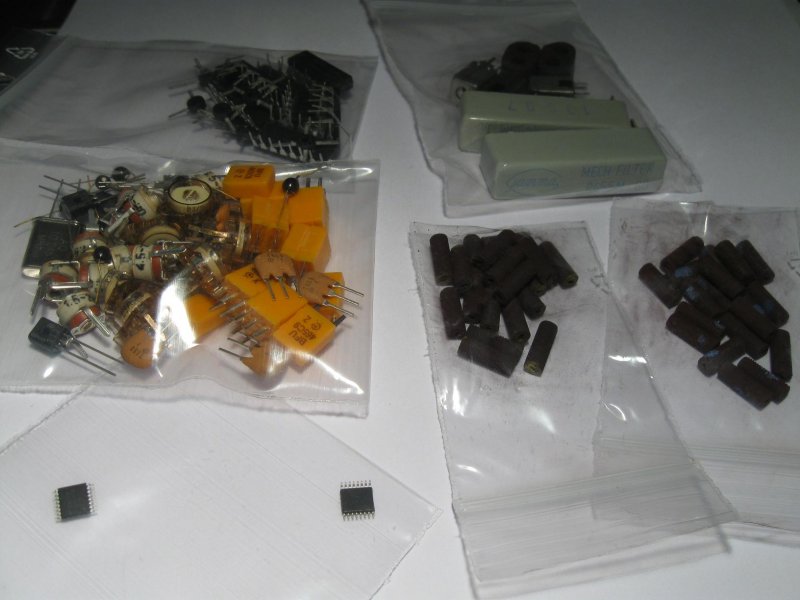

Jonnek az uj KF es kevero alkatreszeim az RT tol ebben az alaptban nem szol Uv Joe
Látom, vettél Te is kék és sárga hangolómagokat. Ha lenne valami jó tipped, hogy milyen csévetestet lehetne használni hozzájuk, annak nagyon örülnék!
En anno belemarkoltam Lomexben az 5 forintos ladaba.
De ettol fuggetlenul jo lehet probalkozni keramia biztositekok testevel oly modon hogy egy gumi csik melle tekersz bele magot. elofordulhah kell koszorulni a belsejet. Gyari megoldasnal lattam varniscso jellegu anyagot, ami ilyen rovid szakaszon szinte merevnek tekintheto. Utolso megoldaskent papir/prespan csik feltekerve epoxi ragasztoval, toll alkatreszek, borzerol beszerzett titan/egyeb nyakokbol erdemes hasonlot mentei. Fojtonak siman is szoktamratekerni regen drotot, de manapsag gyari fojtokat hasznalok amiot 2 ft ert lehet kapni.. Udv Joe
