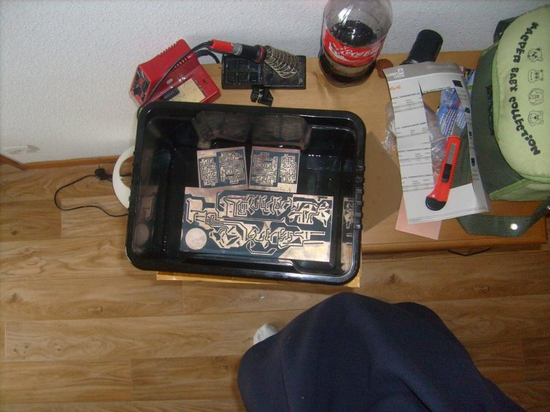

Ket oraja epitgetem AN7205-el a front end fokozatot, de meg egy jo osszegerjedes sem jott ossze rendesen a GDO-val. Zajra hangolni tudom a ket kort a 6.5-os keramia szurovel. Ha kap 6.5 megas jelet siri csond van, tehat kf oldala szerintem jo. Holnap lekaparom azt a fokozatot a manhattan nyakrol es visszaterek az SO42p hez, azzal jol szolt. 6.8 voltrol jaratom az an ict lehet hogy mar ki is nyirtam, 7 volt a maximum.Az oszcillator tekercset osszetolva egyszercsak nagyon megemelkedik a zaj. Ott indul el az oszci? Nagyfrekire viszont nem ad erdemleges valaszt ekkor sem a bemeneten. Megprobalom osszehazasitani a hazi tuneremmel is. Hatha.
