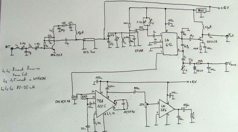

Csatoltam a vevőm mostani állapotát. Lerajzoltam teljesen, előerősítővel együtt. A PLL nincs rajta... Illetve még annyi az eltérés, hogy jelenleg a BFGs előerősítő itt van a többi panel mellett, nem pedig fent az antennánál. De ez csak idő kérdése ![]() Nem tudom egyébként BFR tranzisztorokkal mi lenne az eredmény, azzal még nem próbálkoztam. Bár őszintén szólva most elégedett vagyok a BFG-s fokozattal, kielégítette a vágyaimat... Nem tudom érdemes-e tovább kísérleteznem. Már csak a dobozolás van hátra, meg persze a koaxkábelem eltávolítása valahogyan a 3 fázis közvetlen közeléből
A koax alsó vége és a +12V közé is kellene egy folytó.
Hú, igazad van, jogos! Köszönöm. Épp most dobozoltam be az előerősítőt, meg vettem csatlakozókat, mindjárt kimegyek, és berakom az antennához.
És természetesen az alsó végénél is lesz egy fojtó, ez a rajzról lemaradt.
Valóban, a koax alsó végére is kellene fojtó.
Kipróbálhatod, de nem vennéd észre a BFR cserét, kimérni lehetne, ill ha lenne valamilyen RF zavarforrás a közelben, de szerencsére nincs. (mondjuk egy 144, 146 MHz en egy jó kis 1 kW -os amatőr adó) Az csinálna rendes intermodulációt. A koaxnak is jobb, hogy korrekt lezárások között megy, az illesztetlenség akkor okozza a legkisebb problémát, ha közvetlenül a vevő bemenetén van, így az antenna és a tápvonal trafója az LNB bemenetére kerül, és nem a viszonylag hosszú koaxra.

Délután felvittem az előerősítőt közvetlenül az antennához. Az a helyzet, hogy nemhogy javult volna a helyzet, még rosszabb is lett... Az előbb volt itt a NOAA15, de hát katasztrófális volt az eredmény. Gyakorlatilag csak Olaszország északi részén volt értékelhető a kép, előtte és utána egy hangyahalmaz ![]() Most vagy ennyire betesz neki, hogy új helyre került, vagy ami még eszembe jutott, hogy a 20 fokos szobából most az 1-2 fokban üzemel, előfordulhat hogy a trimmerkondikat újra kéne állítani. Viszont akkor megette a nyavaja az egészet, 2 havonta mászkáljak fel és hangoljam?! Úgyhogy szerintem holnap dobozolom a vevőt, és a BFG-s erősítő is a vevőben lesz, a koax alsó végén. Lehet hogy nem túl szakszerű megoldás, viszont a gyakorlatban sokkal használhatóbban tűnik számomra...
