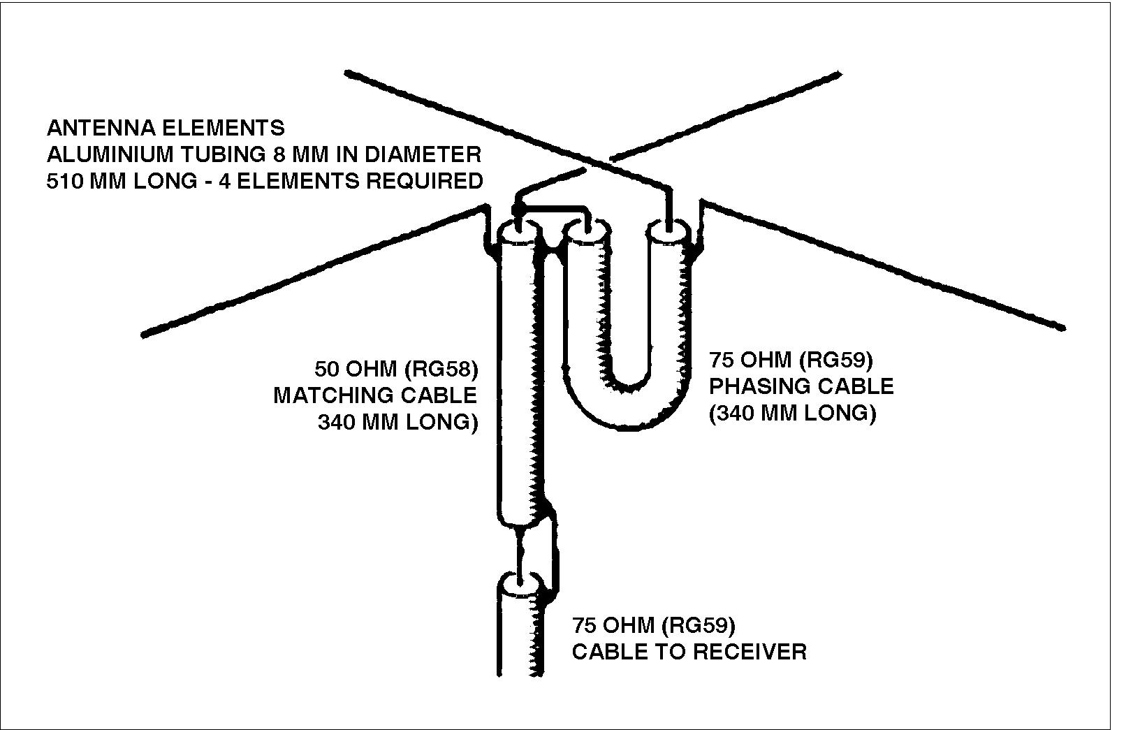

Józsi! ne bomolj! Az igaz ugyan, hogy két 50 ohm párhuzamosan az 25 ohm, de itt nem arról van szó hogy párhuzamosan kötsz két 50 ohmos kábelt, akkor 25 ohmos lesz. Az egyenes dipól talpponti impedanciájának abszolút értéke 60 - 73 ohm között van (az is komplex), a geometriai viszonyoktól (átmérő, hossz) függően. A balun egy tápvonal transzformátor, aminek egyik vége szimmetrikus, a másik asszimetrikus. Esetünkben még impedancia transzformálást is végez. A tápvonaldarabok hossza az ami lényeges, és frekvencia függő.
Fogalmam sincs miről beszéltek, de a F jelű 75Ω-os kábelhez párhuzamosan kötöttem egy 50Ω-osat és most úgy néz ki működik a dolog.

Úgy csináld meg, ahogyan az eredeti rajzon van, miliméterre. Az antenna készítése igen bonyolult dolog, és drága műszerek kellenek hozzá. Amit egy mezei felhasználó tehet az az, hogy megpróbál minél pontosabban lemásolni egy működő típust, és max egy viszonylag egyszerű reflektométerrel ellenőrizni, hogy tényleg jó-e.
Csak azért szóltam, hogy a kolléga ne vigyen az erdőbe
Nekem a keresztdipólomon cserélhetőek a dipól szárai, eredetileg az itt is közzétett méretekkel építettem meg, azaz egy dipól hossza 2x51 cm volt.
De készítettem hozzá olyan szárakat is, amivel ez a hossz 2x54,5 cm (lambda/2), és a tapasztalatok alapján így sokkal jobb a vétel, már jóval alacsonyabban is erősebben és tisztábban hallani a holdat. Az egyébként a leírásban miért lett 51 cm? Mi miatt rövidült meg? A koax miatt?

Minden hullámvezetőnél van rövidülési tényező, ami a hossz/átmérő, és a dielektrikum befolyásol. Az elméleti hullámhossz csak légüres térben, végtelen vékony hullámvezetőnél érvényes. minél "zömökebb" a sugárzó, illetve minél nagyobb dielektromos tényezőjű közeben megy a hullám, annál nagyobb az eltérés az elméleti, és a valóságos, elektromos hullámhossz között. Így lehet niniatűrizálni RF tápvonalakat. Pl. srip line technológia, spec kerámia, teflon, vagy akár közönséges nyáklemezen. A veszteségekről ne beszéljünk, van amikor nem lényeges, vagy ez az ára, hogy a 900 MHz -es antenna beleférjen a mobilba. Vagy mikrohullámú passzív elemek, cirkulátor, hibrid, iránycsatoló stb kis méretben való elkészítésének.
Ezen okok miatt az utánépítés is (szerintem) elég problémás. Utólagos hangolásra szinte mindíg szükség van
Akinek 75 ohm-os készülékbemenete van, annak itt egy megfelelő kábelezésű antenna. Én ezt építettem meg, mert az én előerősítőm bemenete 75 ohm.ra van leillesztve.

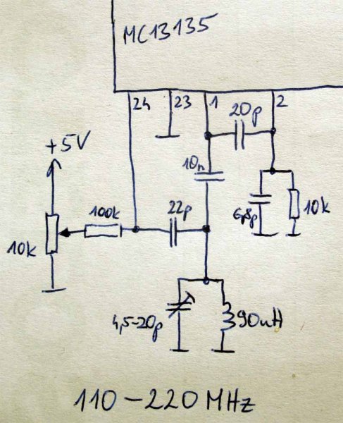

Szia, ma volt egy fél órám, előkerestem a régi vevőmet, és helyrepofoztam, meg rákötöttem a frekvenciamérőt.
A helyzet biztató, a mellékelt képen látható módon 106-185 MHz között üzembiztosan berezgett a lokáloszcillátor. És az IC frekvencia kimenete is tökéletesen működött végig. Úgyhogy indulhat a tervezés!
Elkészült az új kábelezés, már jobban hasonlít az eredetire, csak 1 gondom maradt.
Mivel a féldipólok elejétől, csak 2 centire tudok forrasztani, ezért meg kellett toldanom 1 hidegeret és egy meleget egy 5centis darabbal. Az utóbbit coax-al. Ez nem gond?
Csavaros kötést meg forrszemet használj és akkor nem kell módosítani. Jó lenne az eredeti verziót megépíteni.
Szia ! Koszonom ! Igy mar biztosra mehetek az LO szempontjabol. Remeljuk hogy a szorzo fele levo erosito nem csillapit nagyon ezen a frekin.
Latom a rajzodon is ott az E korben az aram novelo ellenallas, ami ajanlott nagyobb frekvencian.

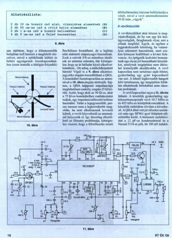

Az RT-s vevo kapcsolason, az elofokban a BF / D koreben a rezgokorrel sorban van egy ellenallas, (a valtoaramu korben). Meg tudna valaki mondani, hogy az mire jo?
Tudtommal annak csak gerjedésgátló szerepe van. Bár a tapasztalatok alapján bőven elég csak a drainen lévő soros ellenállás, vagy ferritgyűrű.
Én kísérletezgetni szoktam, hogy megtaláljam a lehető legkisebb értéket, aminél még nem gerjed. Ez nálam általában 10-30 ohm között szokott lenni. Érdemes vele játszani, mert elég sokat számít az erősítésben, hogy ez mekkora értékű.

Így néz ki most a vevő. Holnap megyek el 10,7-es szűrőkért. AZ IC-t leszámítva a két (egy) szűrő és egy hangolt kör kell bele az éles tesztekhez. Jön hétvégén a mobil antennám is. Meguntam a LED es frekimérő projektet. LCD-s frekimérőt kap 100-as osztóval, így talán könnyebb lesz a hangolás a PLL mentes összeállításban. Melette az egyszeres keverésű verzió bemérésre készen.
Szamit az erositesben, mert rajta eldisszipalodik a teljesitmeny egy jelentos resze.
Anelkul is probaltad? Mas kapcsolasban ilyen megoldast nem nagyon lattam. (Ez mar tenyleg RF trukkok.)
Ha rákeresel ilyen kétkapus fetes előerősítőkre, akkor ott elég gyakori megoldás ez a soros ellenállás, én sok helyen láttam már. És igazából kell is.
Próbálgattam anélkül is, de nagyon könnyen elkezd gerjedni akkor. A vétel vagy teljesen megszűnik, vagy sokkal halkabbra leugrik a kimeneti jelszint olyankor. Én 39 ohmról szoktam indulni, és fokozatosan cserélem kisebbre ezt az ellenállást, egészen addig, amíg még stabil marad. Ez FET és huzalozás függő, mindig más. Lespórolni csak akkor lehet, ha van kis méretű ferritgyűrűd. Azt ráhúzod a gate-re, ilyenkor nem kell a soros ellenállás, elég az is.

Az egyenaramu pontban levot elhagytad 5V-os tap eseteben ? Ugy emlekszem hogy amit modulban csinaltal korabban elofokot, abban csak egy helyen volt ellenallas.
A hangfrekis szűrőt felejtsétek el, mert nincs sok értelme, csak a AM modulációs komponenseinek felfutási idejét csökkenti, márpedig a képrészletek abban vannak elrejtve.
Pontosan, a rezgőkörről a táp felé menő ellenállást én nem szoktam beültetni, sok hasznát nem láttam a gyakorlatban. Elvileg hasonló szerepe lenne, de nekem sosem változott tőle semmi.
Nem csak 5 V-os táp esetén, de 12-nél is el szoktam hagyni. A lényeg, hogy a G2 feszültsége kb. 4 V legyen (adatlapból megkereshető, hogy melyik fet milyen munkapontban működik ideálisan, erősítés és zaj szempontjából). |
