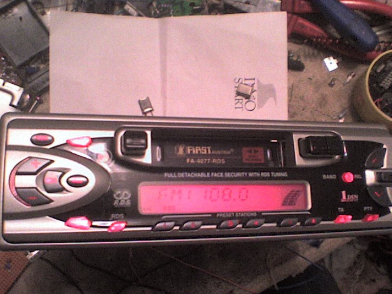

Adott egy gyári PLL-es autórádió.
Kisérletként foglalkozott e már valaki a referencia kvarc érték változtatásával? Lehetséges lenne e feljebb tolni vevő frekvenciáját?(tuner tekercs módosítás,freki kijelzőt átszámítani) Még nem probáltam ki de kíváncsi vagyok van e valakinek tapasztalata. ![]()
Nem kell kísérletezni, ki lehet számolni.
Ha elállítod a referencia frekvenciát, (másik kvarcot teszel) akkor elállítódik a csatorna osztás, ha hozzá állítod a referencia osztót (más osztást állítasz) visszaállíthatod a csatorna osztást. Az osztók beállítását a vezérlő proci végzi, és az osztás arányokat a programm átírásával tudod változtatni (ha lehet egyáltalán)
Osztás arány változtatás veszett fejsze nyele.Osztási értéket maximum a kis kínai tudja, ezért a számolás maximum két kvarc arányával lehetne. Mindenesetre
érdekes 0 költségvetésű megoldás lenne. (kavics:4,5Mhz,uP:s3p830axzz,márka:FIRST)

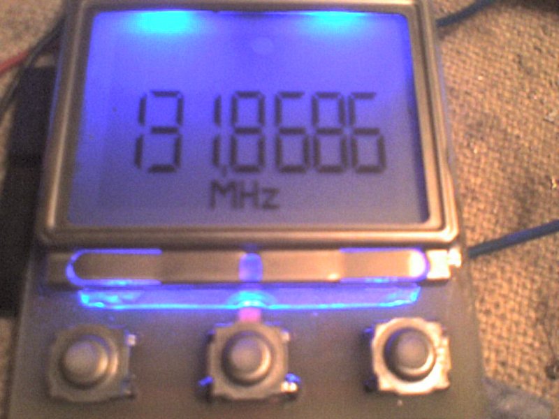

Az autórádió oszc.frekiét sikerült a maximum 118,7Mhz-ről 131,86Mhz-re vinni,5Mhz-es kvarc cserével.Még csak mindig rádiót lehet fogni rajta ,mert a felső keverést nem módosítottam a dobozkában csak az oszc.tekercshez lehetett hozzáférni.Szétszedem , majd meglátjuk mi lesz belőle. ![]()

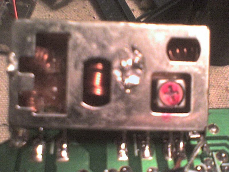

Kiszedtem a tunert ,sajnos a tekercs széthúzással nem sokra mennék az NF erősítőénél(sok menet),ezért nekiállok szétszedni,hogy eltüntessem azt a fölös 21,4Mhz-et.Megfogadom a tanácsod. ![]()

Levettem két menetet az NF elő tekercséből és a bemeneti soros (balra lent) tekercsből,oszc.tekercset csak széthuztam.Már alakul de se szignálom se rendes antenna.
Dugj a tekercs (ek)be réz, vagy alumínium huzaldarabot. Így ugyanúgy csökken az induktivitásuk, mint a menetszám-csökkentéssel. A képeket látva még mindig sok a menetszám.

Most nézem, hogy középen nem csak csatolás van hanem
a keverő bemeneti résznél is rezgőkört alkot.Középsőhöz nem is nyúltam.Köszi az infót. ![]() És még csodálkozok miért szól még mind műsorszóró.
