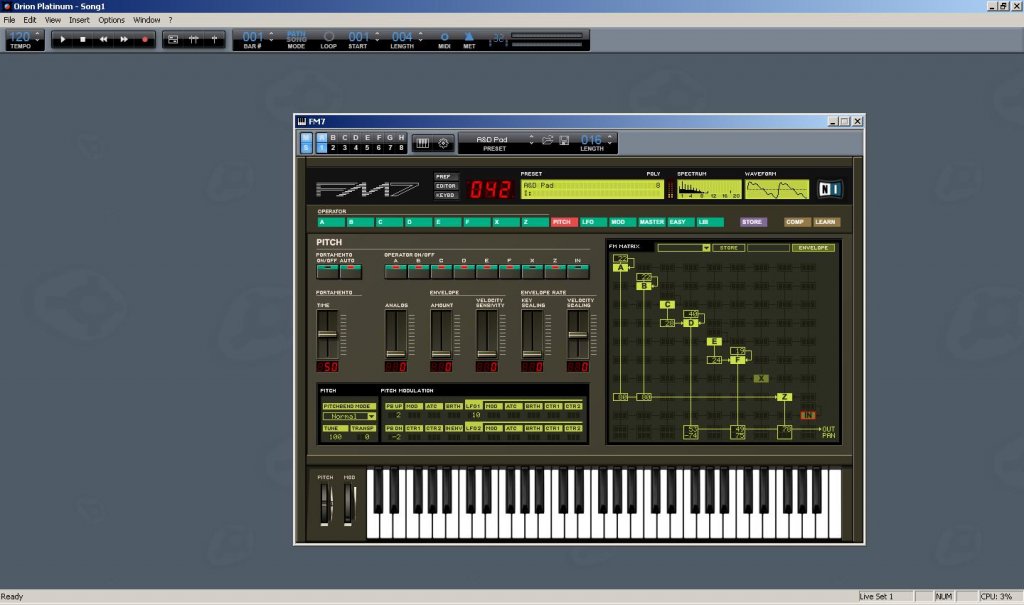

Van egy program a számítógépemen (Orion Platinum). Van benne nagyon jó szintetizátor, 128 féle előrekonfigurált hangzás. Az egyik problémám az vele hogy billentyűzeten nehéz játszani, mert kicsik a gombok. A második problémám, meg az hogy egy midi billentyűzet a legolcsóbb fajta is 30 rongytól kezdődik. Van egy Régi Casio Szintetizátor amit át lehetne "Hackelni" mert ha jól emléxem még kis koromban leégettem 12V-al. Azért nem dobtam ki mert gondoltam jó lesz még valamire, és most itt a soha jobb alkalom. A billentyűsort lehetne használni belőle. Az alap ötlet az lenne hogy megvannak a gombok, ezeknek kell egy vezérlő IC, amit PIC18F-re tudnék felprogramozni (némi segítséggel) és ez tudná vezérelni a midi porton keresztül a programot. Akinek van ötlete hogy valósítsam meg a dolgot, vagy esetleg valami egyéb építőjellegű komment, írjon bátran!
