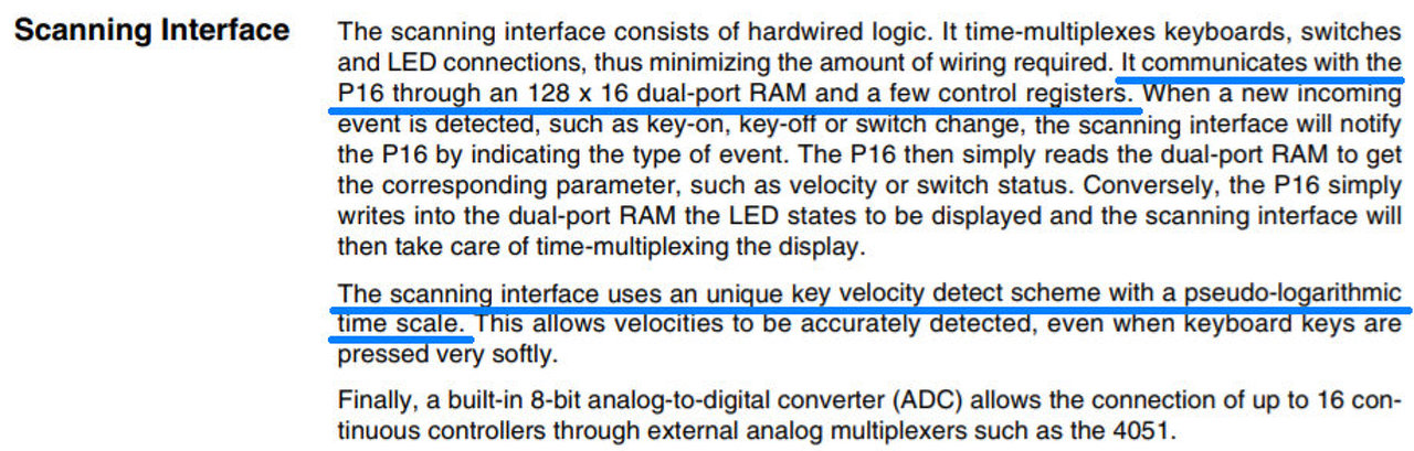

A 88 billentyűhöz elvileg 176 érintkező tartozik, nem tudom hogy tudták ezt 16 érrel megoldani. A benne levő SAM9753 64usec pontossággal tudja a billentyűleütéseket scannelni, ehhez szerintem kevés lesz az Arduino. Ráadásul külön hardver van erre a célra a chip-ben, ami a proci futásától függetlenül működik.
Ha szoftveresen akarod letapogatni a billentyűket, akkor szerintem valami 32bites controllerrel érdemes megoldani.

Amúgy a chip (jó okos kis cucc!) doksijába belekukkantva nekem rögtön ez tűnt fel:

Ez nem lesz egyszerű. Ha megnézed a rajzot a billentyűzet kezelést elsősorban a XC9572 CPLD és a benne levő program végzi, utána kerül a SAM-hoz. A billentyűzet nyák vagy egyéb rajza lenne még érdekes, de nincs a manuálban.
