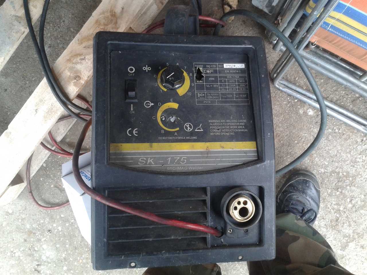

Van egy sk-175-ös hegesztőgépem de hiányzik a körkapcsoló belőle,a vezetékeket valaki megjelölte (A,B,C,D,E) de nem tudom hogy milyen kapcsoló volt benne és ,hogy volt bekötve. Egy sima 6 fokozatú kapcsoló jó hozzá?? Ha lenne valakinek egy rajza róla az jól jönne.

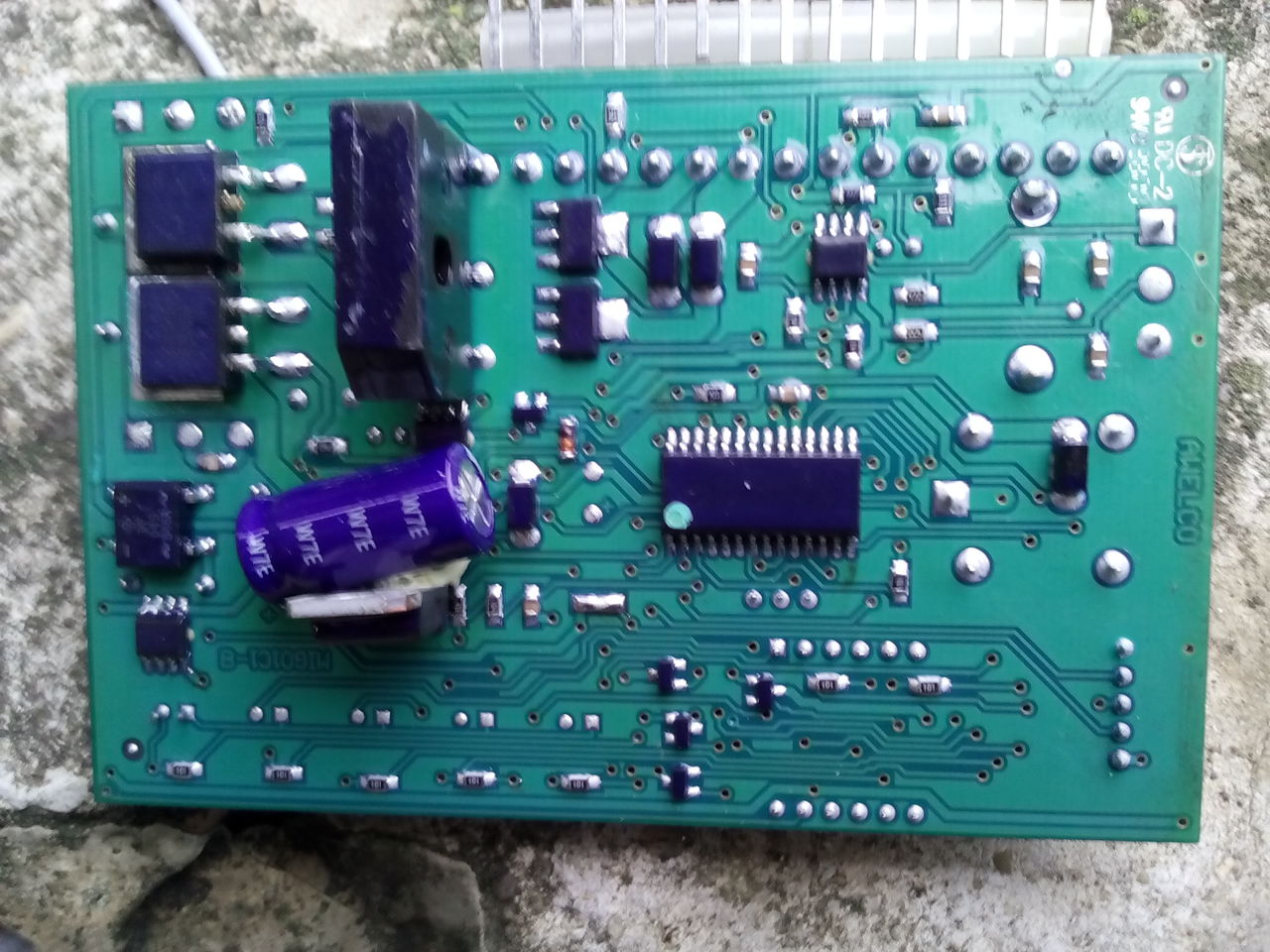

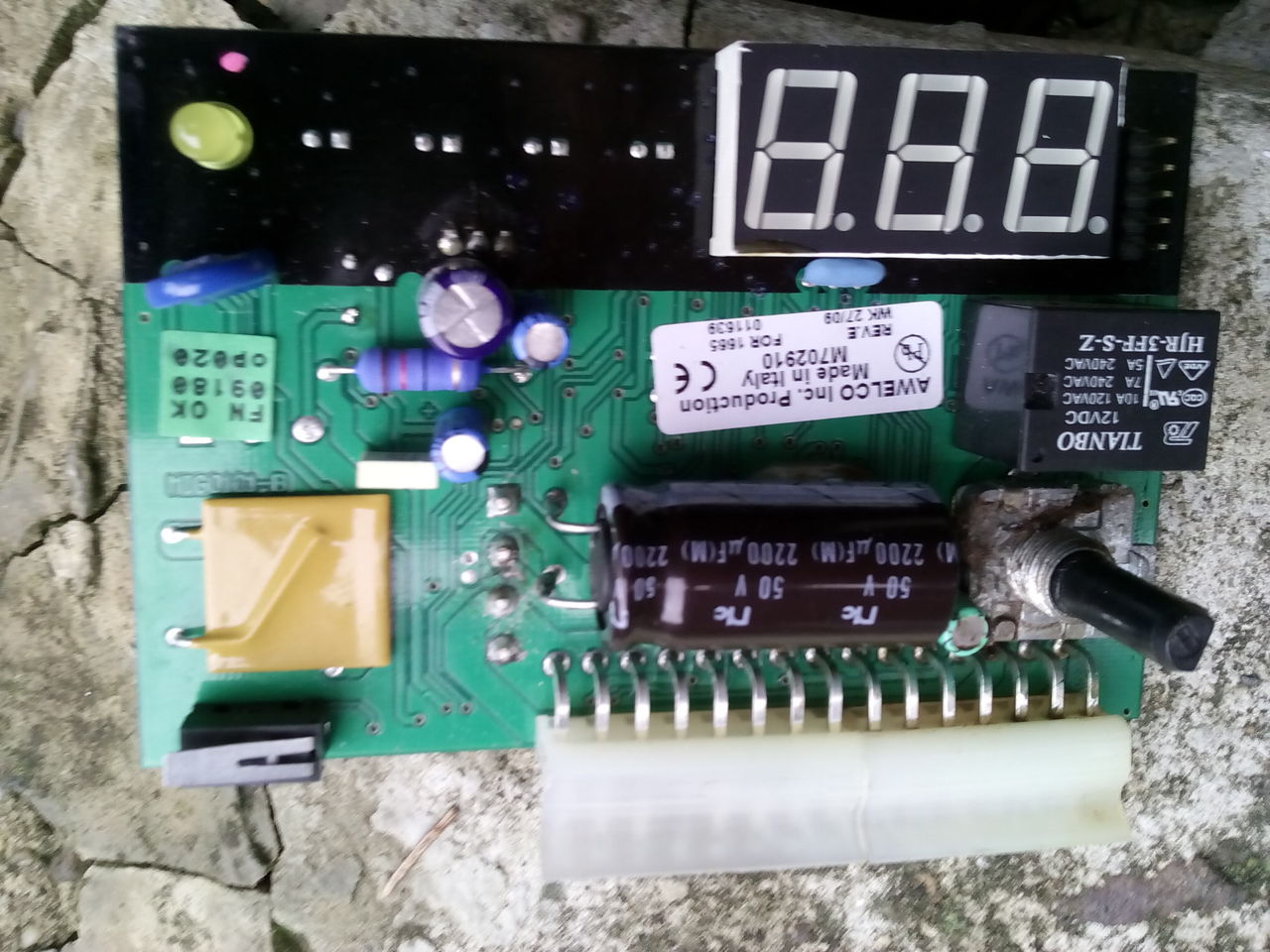

Sziasztok! Tisztelt foromtársak! Segítséget szeretnék kérni töletek! Güde 190 kombi CO gépembe úgy néz ki behalt a vezérlőpanem! A kijező világít de nincs huzalelőtolás! A panelon egy 2200 mikros kondi volt felrobbanva kicserérltem de még nem működik! Egyenirányitó jó benne! Mit nézzek át mi lehet a hiba? Köszönöm!
Fotózd le a panelokat mindkét oldalról.

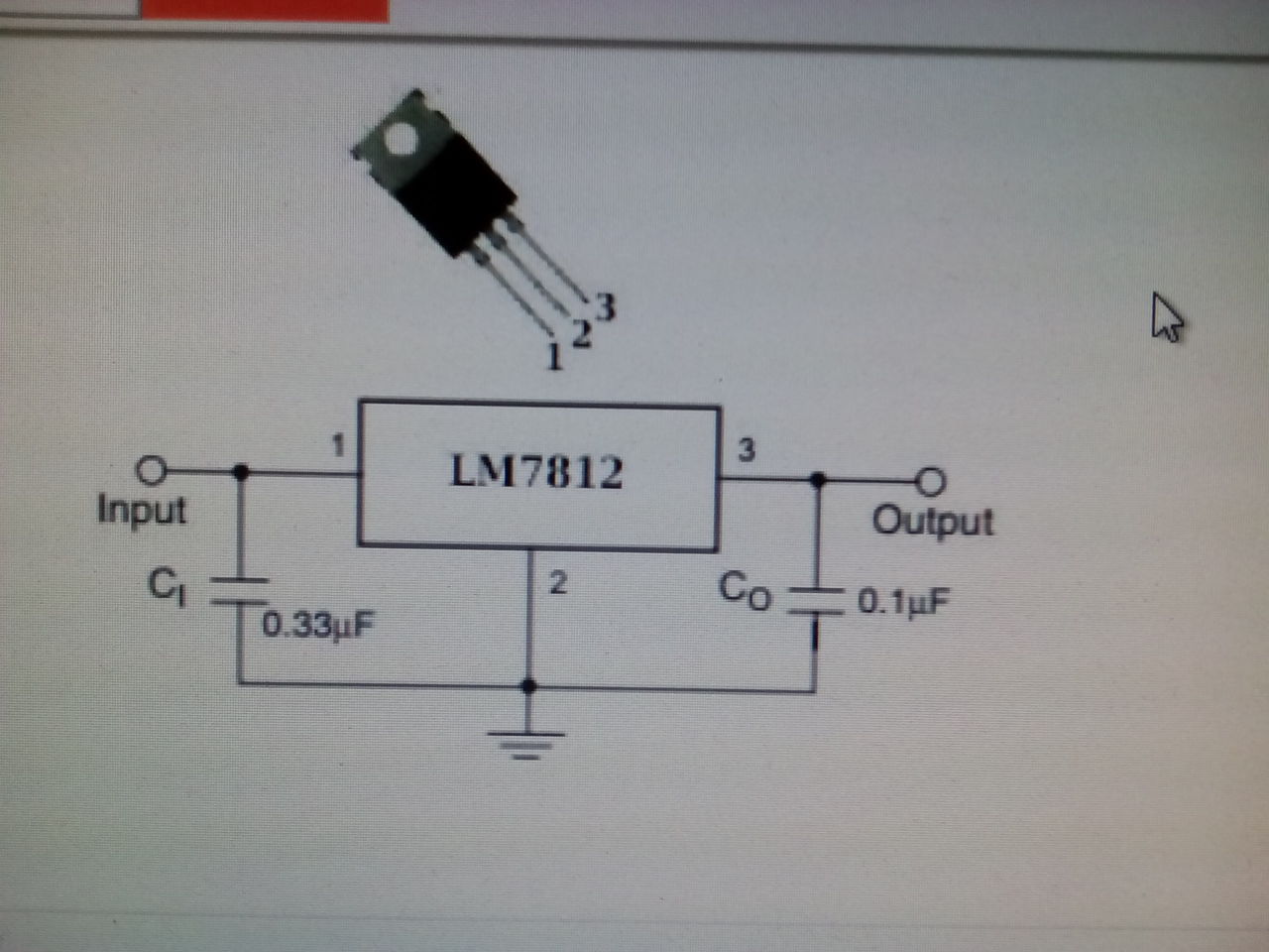

had lássuk mik vannak a panelon. Ha csak a tolás nem megy de a mágneskapcsoló kattan akkor lehet csak a végtranyó lesz meghalva . A fotón jelöld a kondit is ami felrobbant. A 7815 stab ic bemenetén hány volt van és a kimenetén megvan-e a 15 volt?
Szia! Melyik a végtranzisztor? A mágneskapcsló kattan van is kim eneti áram! A fotó kinagyítva látni 2200 mikrofarád! Az a kondi robbant fel Azt cseréltem! 7815 stab ic az melyik? Melyil láb a bemenet? Melyik a kimenet? Van egy greac ott 24 volt váltó, elmenő egyen nagyobb valamivel! Köszi hogy segítesz!

A végtranzisztor vagy fet a forrasztási oldal felől nézve a ball felső sarokban található 2 db fekete kocka a panelra ráforrasztva.
Ezen a panelon van 2 táp is ha jól látom. Mindkettő megvan? Mérd meg a 2 grace -en mekkora feszültség van.

Szia! A stabil tranzisztoron a betáp 7812 16-volt bemenő fesz, az elmenő -12V A 2-db fekete kocka ami rá van forrasztva a panelra ojan mindha a tranzisztor középső laba ki lenne csípve azok melegszenek!! De nem tudom beazonosítani mert vastagon lelakkozták őket! Tudsz segíteni? Mi való bele? Lakkot hogy todom eltávolítani? Nem megy tönkre beforrasztásnál? A nagy grace 25-volt váltó és valamivel több egyen jön le az jó! A kicsit nem mértem! Köszi!

Szia!! Beazonosítottam a feteket az egyik F540NC a másik LZ44NS Honnan tudnám beszerezni ill nincs e valakinek elfekvőbe? A lakkozást körömlakk lemosóval sikerűlt eltávolítani! Köszi!
Ma beszéltem a gyártóval (Bmax kft)és azt mondta, hogy már ők is áttértek a WEL 4.3as elektronikáról az NG431-es re csak a weboldalukon még nem javították át. Úgyhogy be kell vállalnom ezt a mikrovezérlős elektronikával szerelt co gépet. Már nem is tudok más magyar gyártót aki ezt a WEL 4.3-as elektronikát használná. Szerintem a Karcagi Weldi mig 181-es mikrokovezérlős.
Helyettesítheted más hasonló paraméterekkel bíró alkatrésszel is.
Elektronikai boltokban tudnak segíteni ez ügyben . De biztos fogsz találni helyettesítőt vagy pont ilyet a neten.
Az F540NC az IRF 540-es lesz, a másik IRLZ44-es SMD kivitelű FET. Bármelyik elektronikai szaküzletben beszerezhető(HQ,RET,TME,stb...)Ha normális, elektronikai forrasztások készítésére alkalmas forrasztópákával melegíted ki a helyéről és forrasztod be az újat, nem lehet semmi baj. Persze pisztolypákával is lehet ilyent forrasztani de ahhoz kell némi rutin.Egyébként egyáltalán nem biztos hogy a Fetek szálltak el, szerintem ott lesz más probléma is. Próbáld ki önállóan csak a tolómotort pl. egy 12V-os akkuról,működik-e, nehogy a motor legyen hibás, és te az elektronikában keresd a bajt.
