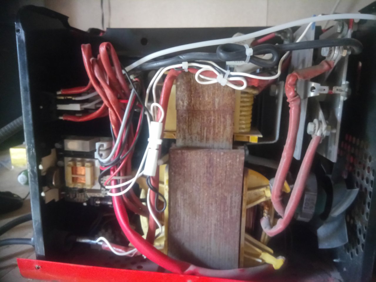

(#) Csapeti válasza kocsora hozzászólására (») Júl 23, 2018 /
Pár kép:
(#) Csapeti válasza Csapeti hozzászólására (») Júl 23, 2018 /
A T.I.P. Profi 140 táblázata:
A hozzászólás módosítva: Júl 23, 2018
(#) kocsora válasza Csapeti hozzászólására (») Júl 24, 2018 /
Tényleg nagyon hasonlóak.
Sokat gondolkodtam a primer oldali szabályzás megoldásán a rajz alapján.
Azt hiszem, hogy kezdem kapisgálni a megoldást.
Nagy segítség lenne, ha valaki megalapozottan megerősítene.
Bocsánat a képért, de melóhelyen csak ennyit tudtam kihozni
A hozzászólás módosítva: Júl 24, 2018
(#) erbe válasza kocsora hozzászólására (») Júl 24, 2018 /
Csak a sorrenddel van baj.
(#) kocsora válasza kocsora hozzászólására (») Júl 24, 2018 /
A tekercsek sorrendje még nem ismert, így a kapcsolók jelzése is csak tip(p).
(#) kocsora válasza erbe hozzászólására (») Júl 24, 2018 /
Köszönöm a kiigazítást.
Közben nekem is gyanús lett.
(#) Csapeti válasza erbe hozzászólására (») Júl 24, 2018 /
Felülről lefelé haladva a tekercskivezetéseken:
felső:1-3
alatta:2-4
az alatt:MAX
legalsó:MIN
Nagyon köszönöm!
(#) Csapeti válasza Csapeti hozzászólására (») Júl 25, 2018 /
Így látható:

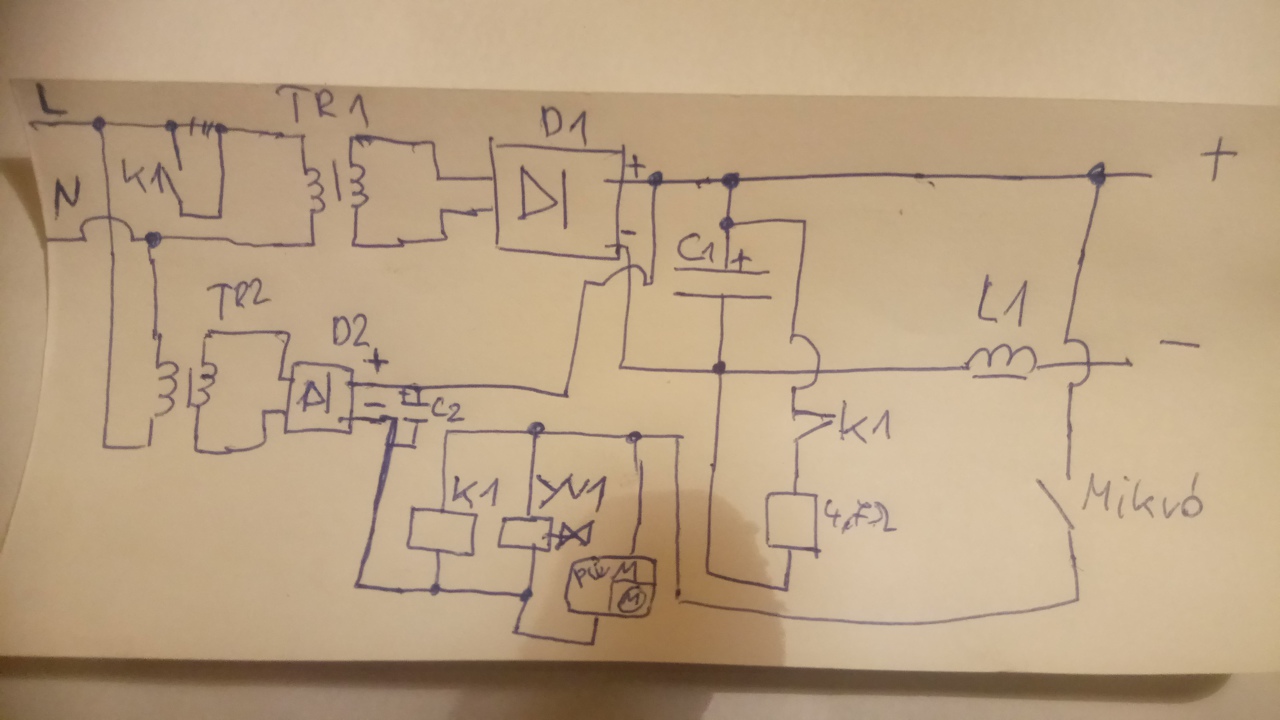

Sziasztok,!
sSzeretnék segiítséget kérni coCO2 gépem átalakiításához,.
vVettem hozzá kettő db 100_00_µF os kondit, 4,7_oOhm-os, 25_wW-os kisütő ellenállással., aAhogy olvasgattam a fórumot,_úgy vettem ki, hogy ezt az egyenirányiító és a fojtó tekercs közé kell berakni, ez idáig rendben van,_viszont az előtoló motort is szeretnék külön tápról járatni és ehhez kellene egy olyan segiítség, hogy hogyan lehetne relét_vezérelni arról az egy szál visszajövő vezetékről,_ami a munkakábelről jön vissza egy kapcsolón keresztül,._Ttalán van egy bevett, működő kapcsolás.
Van egy egyszerű, ákombákom, gyors visszarajzolásom.
A hozzászólás módosítva: Szept 1, 2018
Moderátor által szerkesztve
(#) Ge Lee válasza feriferiferi hozzászólására (») Aug 28, 2018 /
Régebben csatoltam egy primitív rajzot hogy milyen vezérlést csináltam az enyémhez. A nyomógomb egy relét vezérel, aminek egyik érintkezője a gázszelepnek, a másik érintkezője a tolómotornak ad feszültséget. A trafót is lehetne egy harmadik érintkezőn keresztül kattogtatni, de ami trafó nekem van azt nem lehet, meg egyébként sincs semmi szükség rá. Ettől bonyolultabbra házi körülmények között szerintem nincs szükség.
Egy 17V-os, 50VA körüli trafóról megy a "vezérlés", a tolómotornak egy egyszerű zéneres-áteresztős stabilizátor adja a stabil és állítható feszültséget. Lehetne oda stab IC-t is tenni, de a fetnek olyan kicsi gate áramra van csak szüksége, hogy a zéneres megoldás is kellően stabil feszültséget ad, mivel gyakorlatilag csak a potis feszültségosztó a terhelése.
(#) Csapeti válasza feriferiferi hozzászólására (») Aug 29, 2018 /
A puffert az egyenirányitó + és - pontjai közé kell kötni, polaritás azonossan!
A rajzodat ha átnézed és az valóságazonos, akkor a vezérlődből elmenő egyik fehér vezeték rálép a munkakábeledre, azon kimegy a nyomógombig, majd onnan vissza van vezetve a vezérlőbe a másik fehér vezetéken.
Ennél a vezérlésné a külön tápmegoldás, egy kicsit varázslatos.
Szerintem első lépésben a puffert csináld meg, mivel az stabilizálni fogja a hegesztő feszültséget.
Én úgy oldottam meg, hogy a készülékem vezérlője tud menni külön tápról de mellé lehet kapcsolni a hegesztőfeszültséget is. Ez szerintem akkór jó, ha nem lehet stabil markolattartási poziciót felvenni.
Ha ez egy einhell, akkor csak lehúzod az egyenirányítóról a feketét (-) és a fehéret (+) és ezt kötöd a segédtápra.
Előbb azért a puffert csináld meg, mert mindenképp emeli a hegesztőfeszültséget és lehet, hogy kevés lesz egy 24V-os trafó.
(#) feriferiferi hozzászólása Aug 29, 2018 /
Köszönöm a segitséget, beszereltem már a kondit, a toló motor
felgyorsult, mindenképp külön kapcsolásról szeretném járatni,
Rajzoltam egy gyors kapcsolást, hogy esetleg ez járható út-e,
A lényege az lenne hogy egy külön trafóról csinálok kb 12v egyenfeszültséget, ezt rákötve ugyanúgy a pozitív munkkábelre, erről vissza a kapcsolón át egy relét meghúzunk, és a lényege hogy a negatív potenciálja ennek a segéd résznek nincs közösitve a többivel, csak a gáz szeleppel és egy motor meghajtóval.
Köszönöm
Szerk.:
Illetve a segédtrafót lehet hogy egy kicsit nagyobb feszültséggel csinálom de onnantól már akármit tudok vele kezdeni, csak az egy vezetékes megoldásra kellene egy ötlet.
A hozzászólás módosítva: Aug 29, 2018
(#) Csapeti válasza feriferiferi hozzászólására (») Szept 2, 2018 /
Csináld meg úgy, ahogy lerajzoltad, csak a segédtápot ne simítsad (puffereld), mert nem minden vezérlő működik simítot egyenfeszültséggel.
Elég egy segédtáp is.
