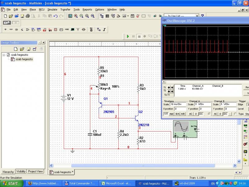

(#) padri986 válasza mpisti hozzászólására (») Júl 22, 2010 /
Én valami olyanra gondoltam hogy BTA41/600B tipusú triakot halytanék meg tic106 tirisztorral amit 2n2905 és 2n2218 gyujtana be.
Hát igen eléggé barkács gép dehát olcsó volt
Tehát akkor a menetszám meg a vasmag keresztmetszet ok?
Normál EI vasmaggal akkor ne probálkozzak?
(#) mpisti válasza padri986 hozzászólására (») Júl 22, 2010 /
Az általad vázolt kapcsolás csak egy impulzus áramkör, ezt a hálózat áramához kellene szinkronizálni.
A gyakorlatban elterjedt néhány fázishasító áramkör, azok közül kellene választani egyet. Pl. az inverteres hegesztő fórumra erdgab barátom mostanában(talán tegnap este) tett fel egy rajzot, az Co2 hegesztőhöz megfelel, hiszen ott pont a feszültség szabályozhatósága a lényeg.
E-I maggal én már kísérleteztem, TIG és MMA technológiához jó, de MIG technológiához a sima I lemezekből összeállított megfelelő keresztmetszetű köteg jobb eredményt hozott.
Valahogy igy gondoltad a szinkronizációt?
felűl a buffereletlen egyenfesz alul pedig a tirisztor által külömböző pillanatban hasitott jelet.
Csak nem tudom menyire tesz ez jót a triaknak mert állitolag hajlamosabb a rövidzárra max áramnál mint a tirisztor pár
Természetesen a szűretlen egyenfeszültség a szinkronjel a szabályzóhoz. A tirisztor(triac)bekapcsolási pillanata pedig potival állítható, azaz a 2.negyed kezdetétől számítva a 3.negyed végéig történik a szabályozás-elméletileg. Azért elméletileg,mert 180 fokos átfogást egyszerű kapcsolással nem tudsz megvalósítani. Triac alkalmazása nem a zárlatra való hajlamossága miatt kerülendő induktív terhelésnél, hanem azért mert a gyártó nem tudja garantálni azt,hogy fokra pontosan ugyanott fog bekapcsolni a két ellenpárhuzamos kristály.Emiatt az aszimmetria miatt aztán a trafó vasában előfordulhat egyenáramú előfeszítés,aminek az áramát csak a tekercs ohmos ellenállása korlátozza.
Ennek a hibának az elkerülése érdekében alkalmaznak inkább ellenpárhuzamos tirisztorpárt, mert így külső elemek módosításával a szimmetria biztosítható.Régebben beszerezhető UAA145-ös fázishasító IC tudta kezelni a szimmetrikus vezérlését az általa vezérelt tirisztoroknak.
Illetve létezik még egy lehetőség, olyan kapcsolóeszközt kell alkalmazni, amelyik mind a négy negyedben vezérelhető. De ez egyrészt drága, másrészt a vezérlése sem oldható meg diac-os vagy UJT-s gyújtással.
Mi inspirál arra,hogy saját magad akarod megtervezni a szabályzó kapcsolási rajzát? Miért nem választasz egyet a bevált kapcsolások közül?
