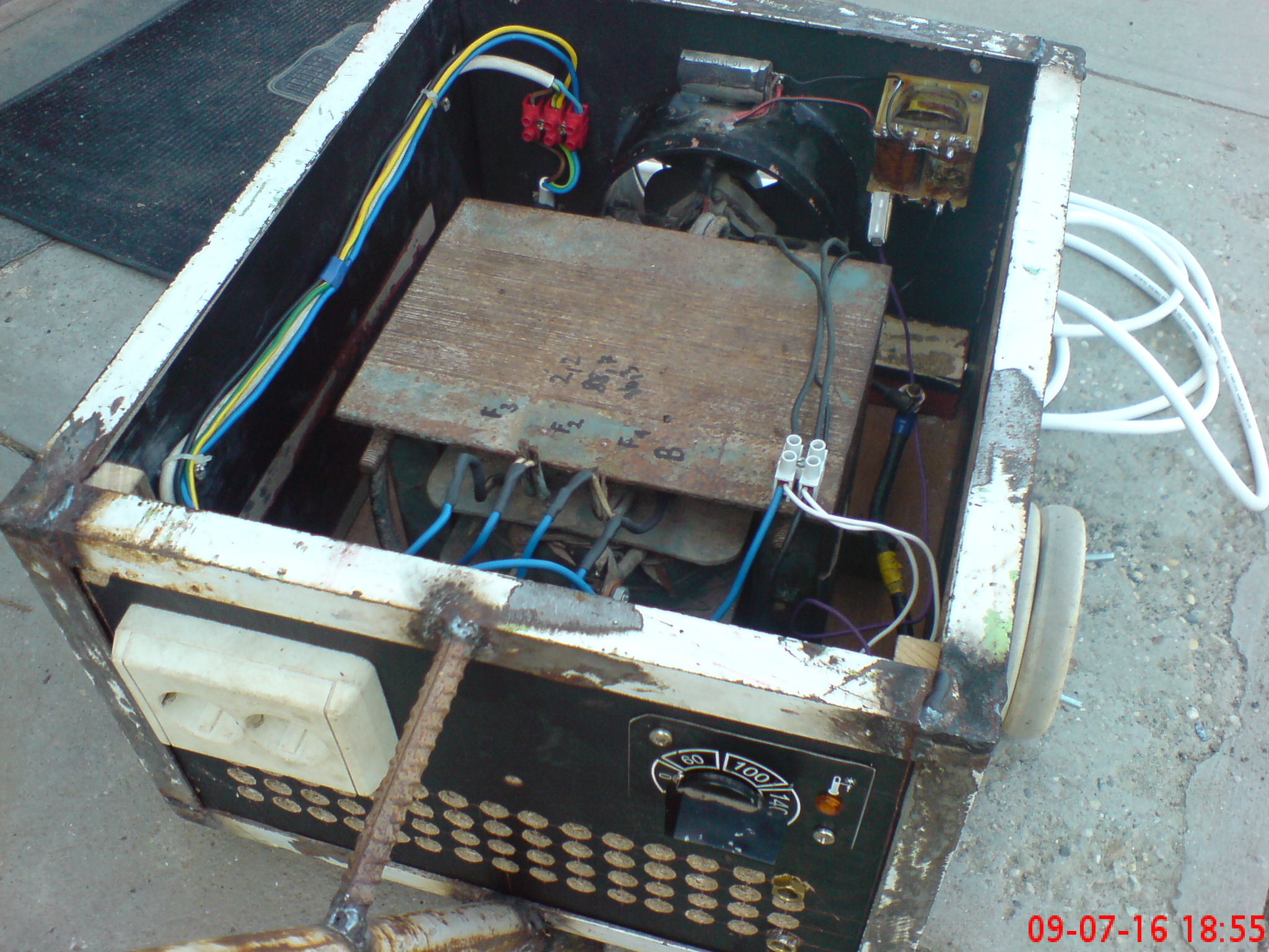

(#) djgombi válasza mpisti hozzászólására (») Júl 16, 2009 /
Nos megtörtént a csoda! Kipróbáltam a trafót de olyan probléma van vele, hogy a legkisebb áramon is a 2,5ös elektróda fele már felizzik tehát borzasztó sok az áram. Bőven 100 amper felett van a 3. fokozatról ne is beszélve. Tehát a legkisebb fokozat az 3,25-ös pálcához jó és ettől csak több áram van.
Kérdés: Hogyan lehetne az áramot csökkenteni?
Esetleg egyenirányítás és utána elektronikával szabályozhatóra kialakítani?
Borzasztó tanácstalan vagyok mert szétszedni meg nem akarom.
Köszi a segítséget előre is!
Ja és képek, hogy most hogy is néz ki a trafó.
(#) mpisti válasza djgombi hozzászólására (») Júl 16, 2009 /
Szia Tibor!
Ne vedd rossz néven, de ezt a kérdést korábban kellett volna feltenni, mielőtt elkészíted a trafó dobozát.Mégpedig azért,mert a trafó megbontása nélkül a te esetedben egyetlen mód kínálkozik a hegesztőáram csökkentésére, mégpedig egy primer köri soros fojtótekercs, megfelelő megcsapolásokkal. A fojtós megoldás mellett az szól,hogy kiváló dinamikát biztosít az ívnek,a hátrány viszont a jelentős súlytöbblet és helyigény - de ezt már a dobozba nem tudod beleszorítani . A másik lehetőség egy szabályzó elektronika, amelynek a kapcs.rajza azt hiszem valamelyik 1995-ös évjáratú elektrotechnika újságban található meg. A harmadik lehetőség, hogy a vasmagot szétszeded, majd úgy lemezeled vissza a trafót,hogy az E-I lemezek közé valamilyen szigetelő anyaggal légrést csinálsz. No ez a legegyszerűbb egyszersmint a legrosszabb megoldás.
1.Jelentősen megemeli a trafó üresjárási áramfelvételét.
2.csak kísérleti úton lehet beállítani az optimális légrést,de lehet hogy akkora légrés adódik optimálisnak, ami 6-8A üresjárási áramot fog eredményezni.
3.Nagyobb lesz a hálózatból felvett áram a hegesztéskor is(kb.annyival,mint amennyi az üresjárási áram).
A döntés joga a tiéd.
És ezt az újságot amiben az elektronika van hol lehet fellelni? A doboz közvetlen azután el lett készítve miután megvettem. Azt mondták nagyon jó trafó nem lesz vele gond mert használták. 3 ezret akkor is megért legfeljebb most talonba teszem és majd lesz belőle co ha ez az elektronika rajz nem kerül elő sehonnan.
A fojtóra én is gondoltam de nem tudom, hogy utána nem-e kevés lesz az ívfeszültség. :nemtudom:
Természetesen azt is kísérletileg kell belőni. Egyébként nem kell tartani tőle, én valamikor a '70-es évek elején csináltam már ilyet, pont abból az okból, ami most neked is problémát okoz, csodát tett a trafóval.A testvérem még tavaly is azt használta, amíg rá nem beszéltem egy inverter vásárlására. Azóta megtanultam egyet s mást a hegesztőgépekkel kapcsolatban, (kb.29 éve javítok hegesztőgépeket is)ennek ellenére néha ma is belefutok egy-egy érdekesebb javítási esetbe.A RT. cikkel kapcsolatban: találkoztam itt valamelyik hegesztős fórumon már vele,fent van a kapcsolási rajz, leírás, minden amit érdemes róla tudni.
