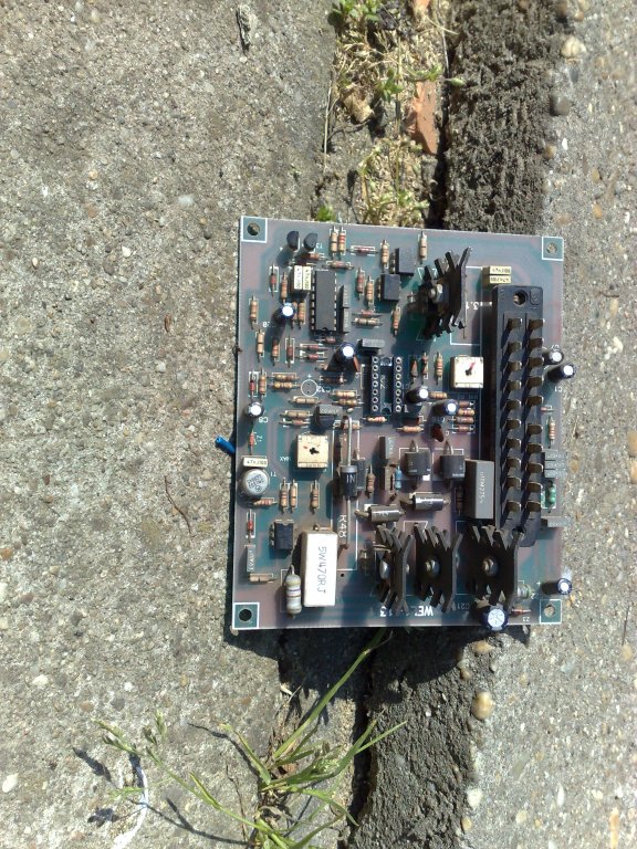

Szükségem lenne egy Mig 400-as gép vezérlő elektronikájának a rajzára.. a panelon annyi található, hogy WEL 1-13..
Sajnos a neten nem találtam a panelról semmit...
Segítségetek előre is köszönöm..
(#) keko válasza Subwoofer hozzászólására (») Ápr 18, 2011 /
Szia ! Sajnos rajzom nincs róla,de ha leírod mi a probléma,megpróbálok segíteni.

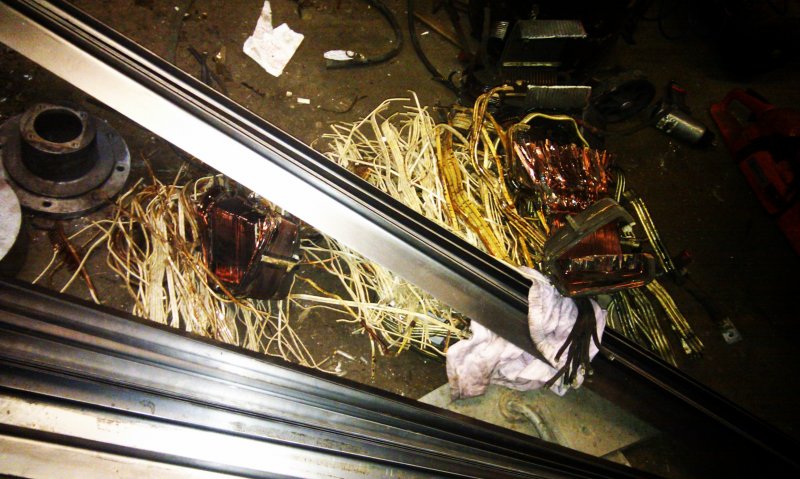

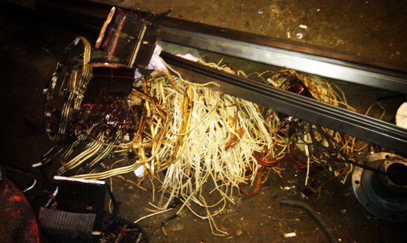

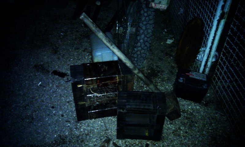

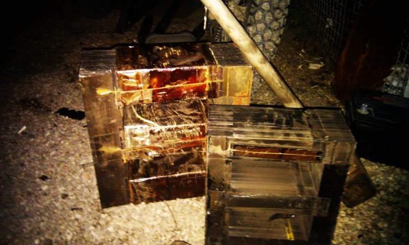

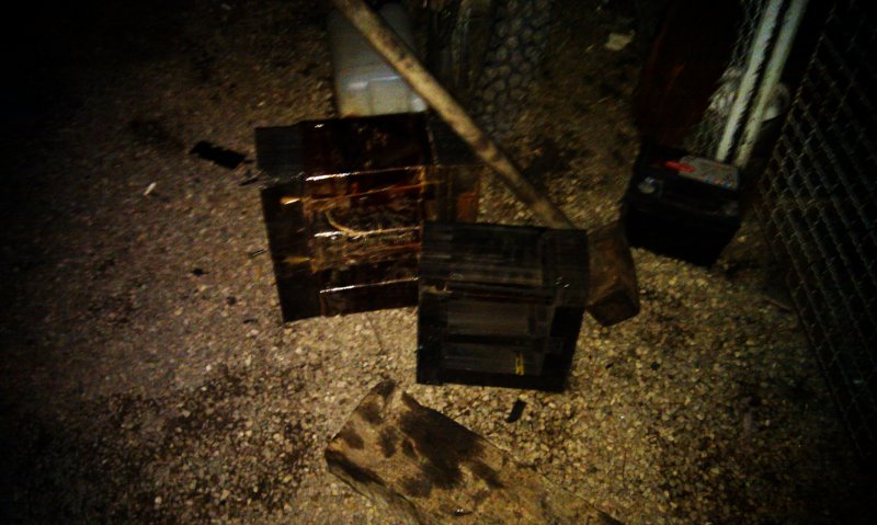

(#) x555 hozzászólása Ápr 20, 2011 /
Hétvégén későn érkeztem
Ha valakit érdekelnek a vasmagok az jelezze.
üdv.
Még pár kép.
(#) Freedomocska válasza x555 hozzászólására (») Ápr 20, 2011 /
Pü. ment .
