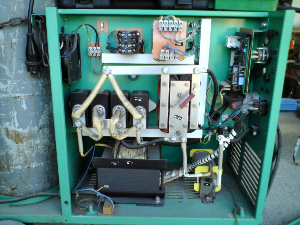

Végre eljutottam idáig. Van egy egyfázisúnak vélt transzformátorom, amiről kép van az előző oldalon, de erről kiderült, hogy valami transzduktor, szóval ez kilőve. Van egy másik, 3 fázisú transzformátorom, amit meg kell tekerni, de szerettem volna/szeretném 1 fázison is használhatóra kialakítani a hegesztőt, ezzel a 3 oszlopos transzformátorral. A vas méreteit le fogom mérni, de tekintélyes darab. Most néztem egy cimbim Varstroj 1600-as gépét, az alapból 3F és van hozzá egy 3F-1F átalakító vezeték darab. Ezt akarom kideríteni, hogy hogy van megoldva. Ő 1 fázisról használja az átalakítóval és hibátlan.
Nagyon jól szuperál a CO hegesztőm! Csinálom az autóm alját. Papír vékony lemezt is tudok vele hegeszteni, de a futómű körül kicsit feljebb csavartam, és leesett az állam. Nagyon viszi! Nem hazudik a 3 fázis. 10A-os biztosítékokról vígan hegesztek. Bekapcsoláskor néha leveri, se utána nincs baj. Nem lehetne beépíteni valami lágy indítást? Pl. erősítőben láttam olyat, hogy a trafóval sorba volt kötve egy teljesítmény ellenállás, és pár másodperc múlva egy relé rövidre zárta az ellenállást.
De igen, van rá lehetőség. Az eljárás a következő: A jelenlegi mágneskapcsoló trafóra menő vezetékeivel sorba kötsz 3 db 22ohm 50W-os ellenállást. Ez az ellenállás a trafó bekapcsolási áramát kb. 8-9A-ra korlátozza. Majd a jelenlegi mágneskapcsoló segítségével működtetsz egy késleltetés meghúzású időzítőt 0,1s késleltetésre állítva. Ez az időzítő bekapcsol egy második mágneskapcsolót,amelyik az ellenállásokat hidalja át. Az előtolás indítását a második mágneskapcsoló meghúzása aktiválhatja. Az így kialakított bekapcsolási áramkorlátozás ahhoz bőven elég áramot biztosít,hogy a vasat meggerjessze, a késleltetést viszont észre sem fogod venni a munkád során. A 0,1s késleltetés bőven elég, ez idő alatt a felmágnesezés lezajlik,hiszen ez idő alatt a 5x vált irányt az áram. Hosszabb időt nem célszerű választani,mert az már zavaró tud lenni.

Még azt fogom átalakítani, hogy a teljesítmény szabályzó potit kicserélem, mert túl érzékeny. Nagyon nagy tartományt fog át, és csak épp, hogy hozzá kell érni, és túl nagy a változás. Azon agyaltam, hogy tennék be egy kapcsolót (1-2 fokozat)(fele akkora poti elé + ellenállás) és akkor megfelezném az átfogási tartományt.
Használj 10 fordulatos potit. Én azokba az előtolókba,amelyek precíziós munkára lettek átalakítva, mindbe 10 fordulatút teszek a hozzávaló forgatógombbal.

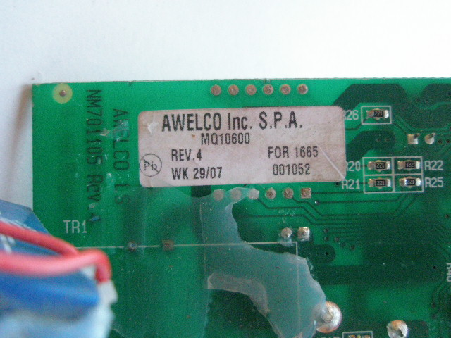

Segítséget kérnék, van /volt?/ egy GÜDE 155/4 CO gépem,elromlott az előtolás panel kiszereltem látom valaki már javította/használtan vettem/kérdésem tud e valaki ilyen panelt,javítani eladni felújítottra,cserélni stb,köszönöm segítségeteket.
Jó lenne egy fotó az ominózus panelról, valamint a panel pontos típusa.
Köszönöm !
Nekem is günde 155 van és a panelja még hagyományos alkatrészekkel van szerelve.
De a tiédhez nem sokban hasonlít ! Lehetőség több is van vagy veszel vagy építel egy panelt . Esetleg nekiálsz smd-t forrsztgatni.
Köszönöm,ez valahogy nekem is eszembe jutott.konkrét ajánlatot szeretnék,ha lehet ,építeni nem tudok nem értek hozzá/ezért kértem segítséget/üzletben meg nem találtam sehol/net/
Ha szerinted a Te 155 -ös güdéd panelja jó lehet az enyémbe ez az olcsóbb megoldás jobban érdekelne ,na meg egy cím hogy hol lehetne szerezni,készítettni? köszönöm
Ez azt hiszem PIC-vezérelt kártya. Ha a PIC hibás,akkor nem javítható. Minden más alkatrész esetében igen.
