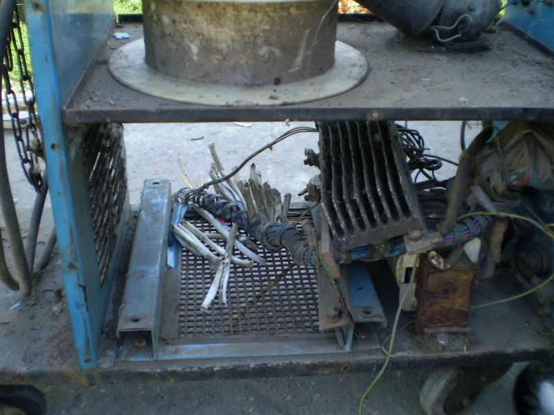

üdv. Egyik ismerősömtől kaptam egy romhalmazt, de én szeretném talpra állítani. Sajnos a transzformátort kilopták belőle. A Bp-i Trakisnál azt mondták, hogy trafóra nem adnak árat mert felejtős, nagyon drága lesz így a gép, nem éri meg. Nekem lenne transzformátorom 3F-ú, de műszaki információt meg nem adnak ki (transzformátor primer és szekunder feszültségek stb.) Szóval nem volt a legkorrektebb a a hozzáállás. Ha valakinek lenne infója ehhez vagy hasonló géphez azt szívesen venném. Úgy gondom, ha nincs más, hogy a primert 200és 300v között 10V-os lépésenként csapolnám meg, szekunder meg mondjuk 34-35V/230V-ra méretezném, a fokozatkapcsoló 8 állású. Vagy van valakinek jobb ötlete? a múltkori 1F-ú transzformátor is ehhez lett volna, de mivel kiderült, hogy transzduktor, ezért az ötletet elvetettem.
(#) dobo válasza pokpeti hozzászólására (») Aug 21, 2011 /
Mire lennél kiváncsi? az adatok nagyrésze ott van az adattáblán.
Üresjárási feszültségek 19,5-37 Voltig.
Egy vagy 3 fázisú trafót akarsz?
És mekkora árammal szeretnél hegeszteni?
(#) pokpeti válasza dobo hozzászólására (») Aug 22, 2011 /
Jogos. 3 fázisú trafóm van hozzá, és mivel elég nagy a gép doboza, ezért indokolt lenne ennek a használata. igazán nagy áramra nincs szükségem szerintem egy 160-180A-es gép tudása elegendő (ház körüli dolgokra) Szeretném kapcsolhatóra megcsinálni a betáplálást 1 és 3 fázisra is. Kb. 20mm2 es keresztmetszettel kalkulálnék a szekunder oldalon. Ahogy a fojtót nézem 2x10 vagy 3x10mm-es anyagból van, még pontosan nem mértem meg.
(#) dobo válasza pokpeti hozzászólására (») Aug 22, 2011 /
Bocsi de nekem nem világos hogy mid van .
Egy 1fázisú vasad amit meg akarsz tekercselni 230 voltra és 400 voltra(2 fázisúra).
Vagy van egy háromfázisú trafód 3 oszlopos és azt akarod két feszültségre tekercselni.Illetve írd meg a vas méreteit hogy tudjunk valamihez viszonyítani.
(#) mpisti válasza pokpeti hozzászólására (») Aug 22, 2011 /

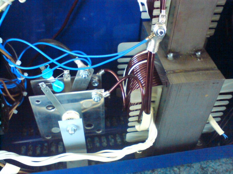

Átnéztem a panelt,kimértem a félvezetőket az IC-t is,hibátlan minden.Ma elhozták a gépet is hozzám (MIG270) 3 fázisú,szerintem gagyi,betettem a panelt és szépen viszi az előtoló motort,szerintem nem ingadozik a fordulata sem.Nem melegszik a panelon semmi,de az előtoló motor 5 perc folyamatos működés után 46 fok meleg és tovább melegszik huzal tolás nélkül (nincs befűzve heg. huzal). Kicsit darálós a hangja.Szerintem előtoló vagy annak beállítása vagy spirál,düzni gondja van inkább,a kábelt nem hozták el.Mellékelek képeket.
(#) dobo válasza erdgab hozzászólására (») Aug 23, 2011 /
Nézz bele a motor áttételébe és zsírozd be lehet szorul a motor.
Esetleg a motor perselye kikopott és terhelés alatt jobban fog melegedni.
Aztán hozasd el a kábelt és fuvasd ki a spirált elég sok mocsok lehet benne .
Aztán rakj bele egy számmal nagyobb áramátadót mint a huzal átmérője.
(#) mpisti válasza erdgab hozzászólására (») Aug 23, 2011 /
Én arra tippelek,hogy nagyon kopott lehet a huzaltovábbító görgő,és megcsúszik benne a huzal. Én már találkoztam ilyen problémával egy WEMI gépnél. A 4 görgős gépek ezért jobbak. Ott sokkal nagyobb a tapadási felület, kisebb leszorító erőnél is korrekt a huzaltovábbítás. Amit dobo fórumtársunk írt szintén megszívlelendő, a fúvókaméret kivételével.Régen valóban voltak problémák a huzalszorulással az áramátadó fúvóka miatt, de ma már korrekt a furat mérete. A huzal csak akkor szorul bele,ha nem megfelelő a gázterelő, vagy nagyobb árammal használják a pisztolyt mint amekkora áramra készült. 200-220A felett már célszerű a vizes kábel használata még akkor is,ha készül 400A-es száraz kábel. 200A körüli íváramnál olyan magas az ívből kisugárzott hő , hogy a fúvókát túlhevíti. Mivel a túlhevült fúvóka deformálódik, a huzal pedig a felhevülés miatt erősen kitágul, emiatt előfordul hogy beszorul egy pillanatra az áramátadó fúvókába. ez okozhat olyan jelenséget,mintha a motor lelassulna. ha viszont nagyobb méretű fúvókát választasz, az áramátadás nem lesz egyenletes a fúvóka furatában, emiatt aztán a huzal erősen erodálja a fúvóka furatát. Rövid időn belül pokol lesz a hegesztés az erősen oválisra erodálódott furatú áramátadó fúvóka miatt.
