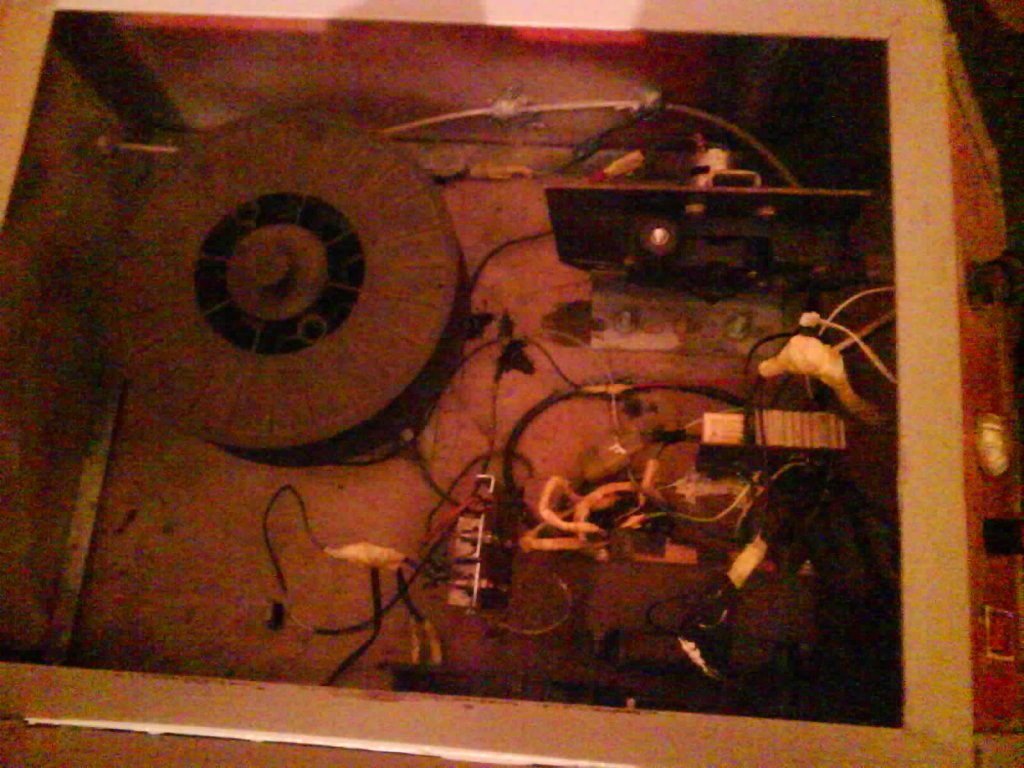

A gépben tényleg voltakátalakítások akkor vissza kéne rakni az eredeti állapotot de azt így nagyon nehéz fényképek alapján. Ha a régi tulaj átalakításait vissza tudnádrakni tegnapi szintre az jó lenne mert elvileg azért lett átalakítva hogy jobb gép legyen és feltehetőleg működött is. És ami a lényeg a fokozatkapcsolót kell szemügyre venni ha minden fokozatban ugyanakkora a kimenő fesz akkor a legnagyobb fokozat direktre van kötve és hiába kapcsolgatod a fokozatkapcsoló nem csinál semmit. Ahogy látom van benne egy zöld billenő kapcsoló ami ki be kapcsol aztán menne a fokozatkapcsolóra az áram de szerintem a trafóra fog menni. Próbáld végigkövetni az áram útját. Esetleg közeli képek jól megvilágítva sokat segíthetnek

Én nem szeretem ha valami kókányolva van,szerintem gyári állapotában is jól müködött a gép valaha.Egy relé volt benne,egy kapcsoló,amit ha felkapcsoltál és nyomtad a pisztolyon a gombot akkor,a huzalt visszafelé huzta.Na most ebbe a relébe volt bekötve a toló motor két vezetéke,az egyik gázszelep vezetéke.Magyarul mókolva.Kicsit mérgesitő is mert állitólag egy villamos ipari szakembertől vette,az előző tulaj is.Igen a trafóba van bekötve ahogy mondtad.
Sajnos nem igazán ugyanis ahogy itt előttem írták látszik hogy bele van nyúlva. Én a sajátomat csak annyira szedtem szét hogy oldalát le kukucs pár pillanatra és vissza. A szerelő azt mondta hogy drágább volna az alkatrész mint ha vennék egy másik gépet. És nincs rá pénzem hogy megvegyem bele de szétszedni meg sajnálom. Igaz páran már azt mondták hogy túl sok jót ne reméljek tőle nem a legjobb. Az a gáz hogy ki se tudtam próbálni mert én már így vettem hibásan bízva hogy tényleg csak biztosíték baja van! De jönnek hamarosan a nagyok ők megmondják mit hová! Egyébként a tied is 220 v? és a legalsó állítója neked is teljesen körbe forog vagy meg akad?

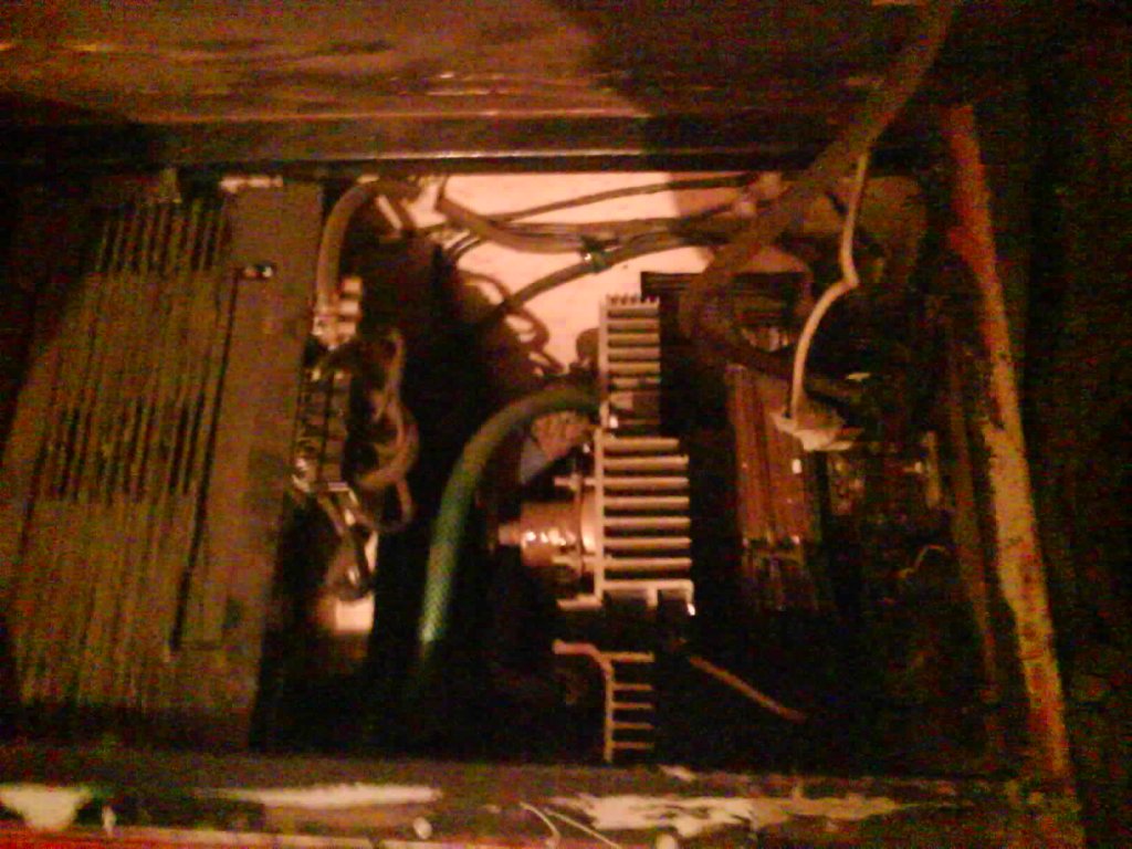

220V igen,és teljesen körbe forog az áram fokozat kapcsolója igen.Azért azt megnéznéd hogy a gázszelep vezetékei,és az a két fekete vezeték,ami egy ilyen védő burkolatban van hová megy?Tudod ott van ahol a drót,meg a toló motor.Köszi.
Hu várjál Melyikre is gondolsz? neked az utolsó előtti képen látszik?

Jó rendben.De nem arra gondolok amibe több szines vezeték van,hanem azok melett jön ki egy védő burkolatban.Mind a kettő fekete szinü.És még az kéne hogy a gézszelep két vezetéke hová megy.Az egyik a vezérlő panelba megy,de a másikat nem tudom.

Na szóval úgy néz ki hogy a fokozatkapcsolót kiiktatták.

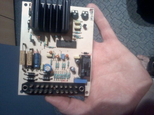

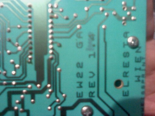

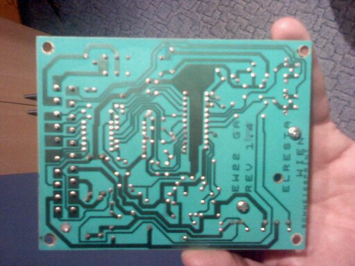

Esetleg a vezérlőpanelról jó volna egy közeli kép hátha felismeri valaki és meglessz a bekötés. A gázszelep egyik vezetéke be van kötve a panelon azt mondod és a gázstelepre 42 volt van írva. Akkor lennie kell egy 42 voltos trafónak is a gépbe arról 2 szál megy valahová de szerintem a panelra fog menni . Rakj fel közeli képet a panel mindkét oldaláról hátha kiokoskodok valamit.

Itt vannak a képek,a panelről.A tolómotor 24 voltos,27-és 24Voltos kivezetéseket találtam de 42v-oltosat nem.A gázszelepbe 3saru van,de kettő volt bekötve a két szélső,a felső nem.A kapcsolót hogyan iktattákl ki?Látszólag minden vezeték be van kötve.

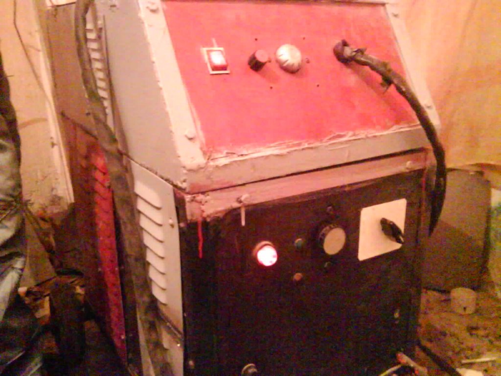

Nem Helweld van az oldalára írva a gépnek?
Mert az Trakis-os gép, csak németországba exportálták őket azért volt más a neve. Mai napig gyártja ezt a Trakis-Hetra. Miután kisütötted a kondenzátort úgy is volt feszültség az áramátadó és a test között? Ezt a panelt kidobnám belőle. Sokat szívtam ezzel a vezérléssel...

Ez a gépet én darabokra szedném és újra összeraknám egy W22-es vezérléssel. És kidobálnám belőle azokat a 20éves MM elkókat.

Az meg hogy van a huzalon feszültség az természetes ha kikapcsolod a trafót utánna mondjuk 1 percig elképzelhető hogy van mert a kondik fel vannak töltve. A mágneskapcsolónak van nyugvó érintkezője álltalában a legfelső csavarok lehetnek azok . Ki kellene mérni egy ilyen érintkezőt és a kondik eggyik sinjéről elindulsz a nyugvó érintkezőre aztán a másik oldalán elindulsz egy ellenállásra ami 10-20 Wattos 20-50 ohm os de lehet kisebb is értéke nem kritikus . Az ellenállás másik végéről meg mehetsz a kondik másik sinjére. Ez azt szolgálja hogy mikor nem nyomod a gombot kisüti a kondikat és nem lessz a huzalon feszültség . A kisütési idő az ellenállástól függ kb pár másodperc lessz. Próbaképp ellenállásnak megteszi két 24V21W-os izzó is sorbakötve csak mikor elengeded a gombot fel fog villanni és ahogy sül kifelé a kondi úgy fog halványodni. Áh most olvasom hogy megvan az ellenállás csak le van szakadva . Ha visszakötöd akkor megoldódik a problémád eggyik része.
Látom a képeken is látszik a leszakadt szürke vezeték.
Hossza alapján biztos a panelba megy . Nézd meg a panel csatlakozóját biztos látszik hová volt forrasztva a csonkja még ott kell hogy legyen. Vagy ha nincs akkor nézd meg hava megy Pl: mágneskapcsoló eggyikoldalán be a másikon ki aztán onnan ..... Így behatároljuk és kitaláljuk hová kell kötni. Előtolás megy egyépként?És a mágneskapcsoló kapcsol gombnyomásra?

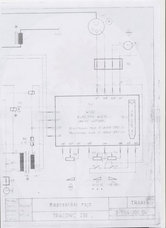

Itt a bekötés, az L1 alatti két vezeték hőkioldóra megy.

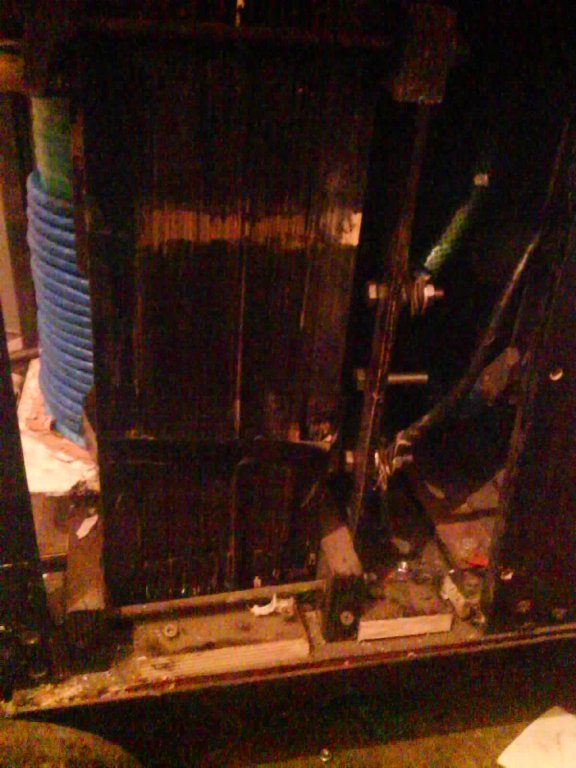

Sejtem mi a hiba :A primer tekercs még a régebbi ,gumival szigetelt,és ezáltal ,nagy a légrés.Igy pedig nem fog megfelelően müködni Azért köszönöm hogy segiteni akartatok,csö.!
Szia, sejtettem, hogy valami alapveto hiba van a trafodnal de a huzal szigetelesenek vastagsaga nem befolyasolja a mukodest. A huzal vastagsag lerontja az ablak kitolteset elvileg sima PVC- gumi szigetelesu vezetekbol be sem fer megfeleloszamu menet szabvanyos vasmag ablakba a tekercsek huteserol nem is beszelve. Tenyleg jo lenne egy foto a traforol a vasmagrol meretekkel egyut.
Azonnal fent lesznek az adatok és ha sikerül teszünk fel képet is,ha pár percet tudsz még várni.köszi!

Nem!A primer tekercs 180 menettöl indul 10 fokozattal 310 menetig ez az 1 es fokozat ,és ettől felfelé stb.
