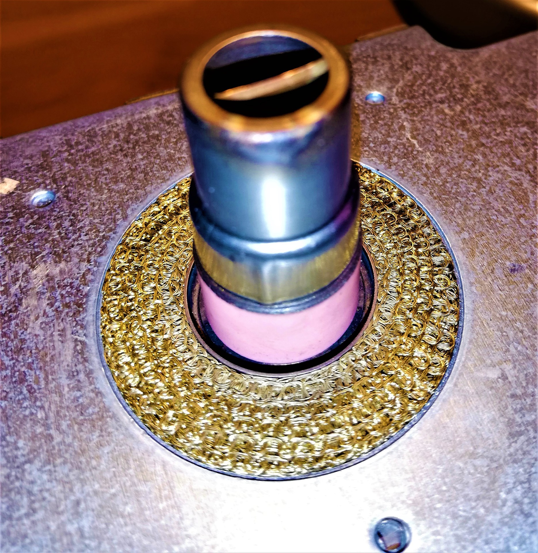

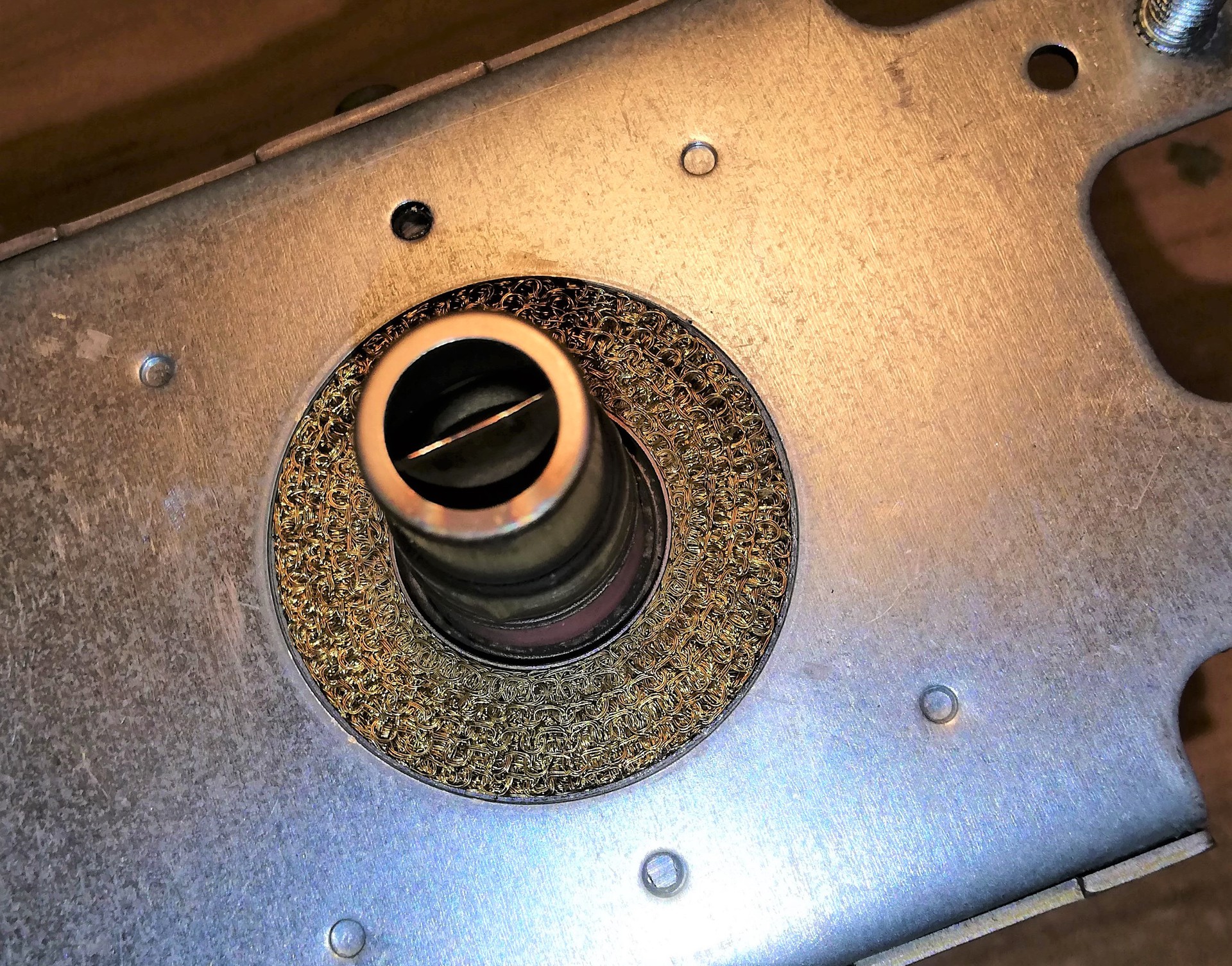

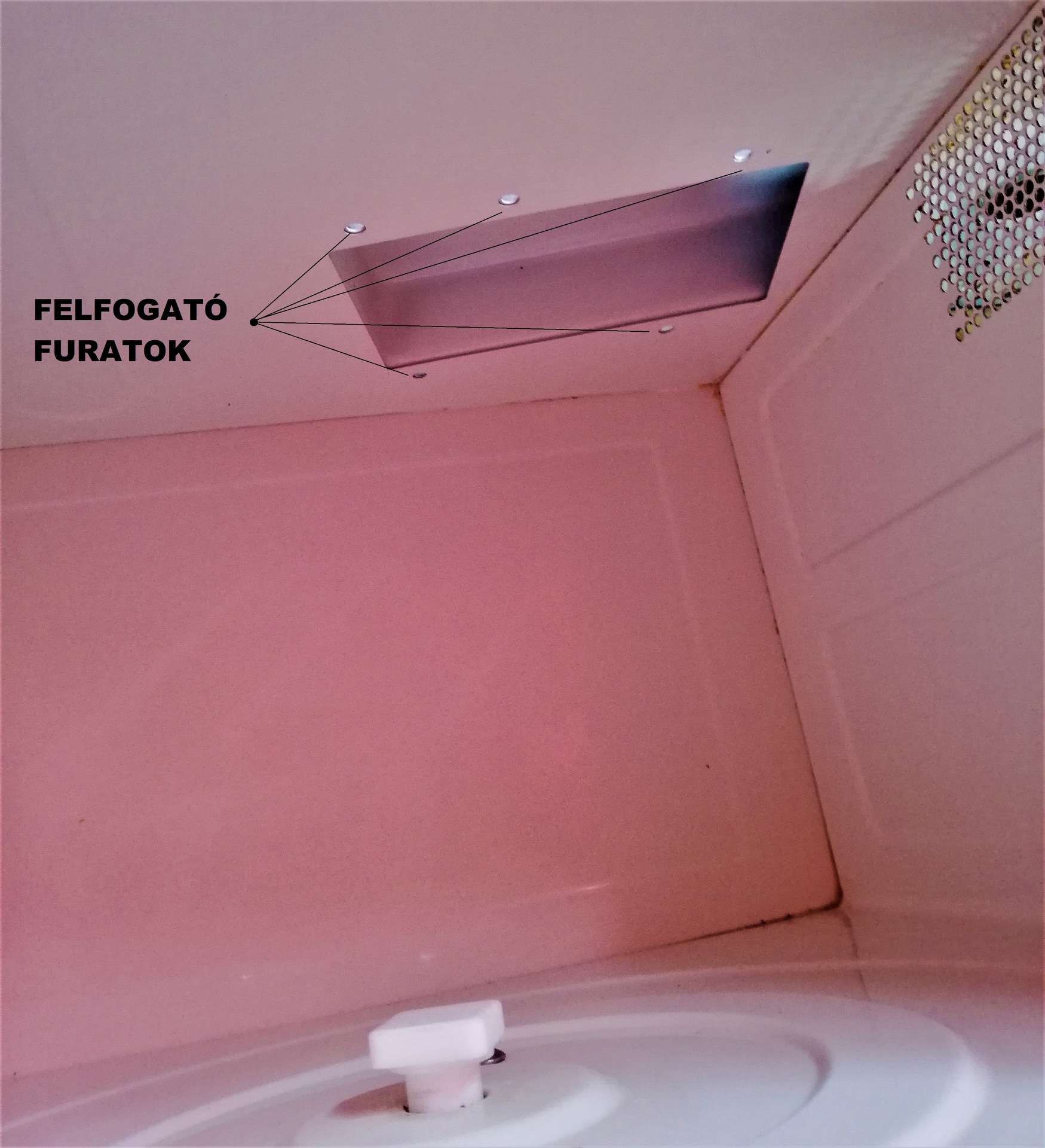

Sziasztok! Két dologban szeretnék tanácsot kérni tőletek. 1. - A szigetelő lapot fém csavarokkal fel lehet-e fogatni a mikró belsejében? Eredetileg műanyag patentokkal volt rögzítve , de ezek szétszedésnél sérültek ,nem használhatóak fel újra. 2.- A mellékelt képeken a magnetron antennáján elszíneződés látszik, ez további működésében mit befolyásol? Szigetelő lap csere után érdemes-e még visszaszerelni? Gondolom hosszú élettartamot már nem lehet várni tőle !? Véleményeteket előre is köszönöm!
(#) Epu2 válasza muslica69 hozzászólására (») Márc 1, 2019 / 1
A fémcsavarokat kerüld el, nem takarékosságból műanyag.

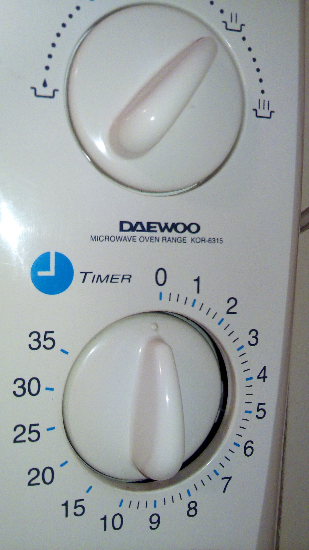

Olyan kérdésem lenne felétek, hogy van egy Daewoo mikrohullámú sütőm.
Az időzítő kapcsolója csak úgy hajlandó működni, ha be van nyomva mint ahogy a képen is látszik.
Ha ki van húzva ahogy volt akkor nem csinál sajnos semmit sem csak forog körbe.
Ilyenkor mi a teendő vele?
Esetleg valahogy javítható lenne?
Segítségeteket előre is köszönöm.
(#) erbe válasza Daniel1989 hozzászólására (») Márc 19, 2019 /
Nézd meg belül! Hátha eltörött valami.
(#) zolika60 válasza Daniel1989 hozzászólására (») Márc 19, 2019 /
Törött a gomb.
(#) Daniel1989 válasza zolika60 hozzászólására (») Márc 19, 2019 /
Na majd holnap meglesem mi lett vele akkor. Elég csak a burkolatot leszednem ugye?
(#) kisninja válasza Daniel1989 hozzászólására (») Márc 19, 2019 /
Pár hónapja javítottam ilyet, a gomb félbe van repedve vagy már teljesen széttörted. Ha még menthető én megragasztottam és mivel nem törött csak repedt így tekertem rá egy kis rézkábelt ami nem engedi szétnyílni.
