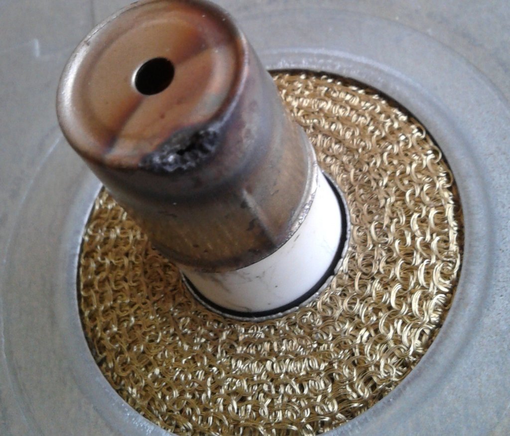

(#) Kapagerenda hozzászólása Jan 30, 2022 /
Ha a mikróm szikrákat dobál a magnetron RF antenna részén, akkor elég csak a fémgyűrűt cserélni rajta, vagy lehet a magnetron teljes mértékben elromlott?
(#) Gafly válasza Kapagerenda hozzászólására (») Jan 30, 2022 /
Ameddig hányja a szikrákat, addig jön belőle az energia.
Azon agyalnék inkább, hogy ne szikrákat hányjon, hanem a kaját melegitse.
Csillám, takaritás, stb...
(#) Kapagerenda válasza Gafly hozzászólására (») Jan 31, 2022 /
Ki lett takarítva, de a probléma megmaradt. Csillám nélkül is próbáltam járatni, úgy is dobálta a szikrákat.
(#) Gafly válasza Kapagerenda hozzászólására (») Jan 31, 2022 /
Ha van másik, akkor ez következne.
Boltban drága.
A szigetelő része nagyon nem ehető!
Bár még körbenézném alaposan az üreget is, a csillám mögött.
A hozzászólás módosítva: Jan 31, 2022

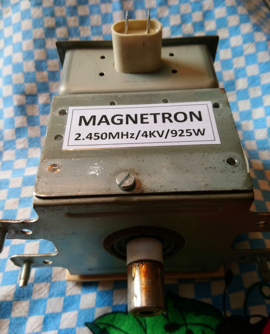

(#) Egri Frédi válasza Kapagerenda hozzászólására (») Feb 1, 2022 /
Nézd meg a magnetronon a 2 mágnest. Ha el van repedve - akár hajszál vékonyan is, akár csak az egyik -> kuka. Próbálj meg szerezni bele egy ugyan olyan jót, szokták itt is hirdetni az apróban.
(#) Gafly válasza Egri Frédi hozzászólására (») Feb 1, 2022 /
Ha ezt törént vele, akkor szerintem "kupakolni" érdemes.
Ha a mágnes tört el, akkor meg minek, mert akkor nem is szikrázik...
(#) Egri Frédi válasza Gafly hozzászólására (») Feb 1, 2022 /
Ennyi pénzért 2 db. magnetront kap itt az apróban ...

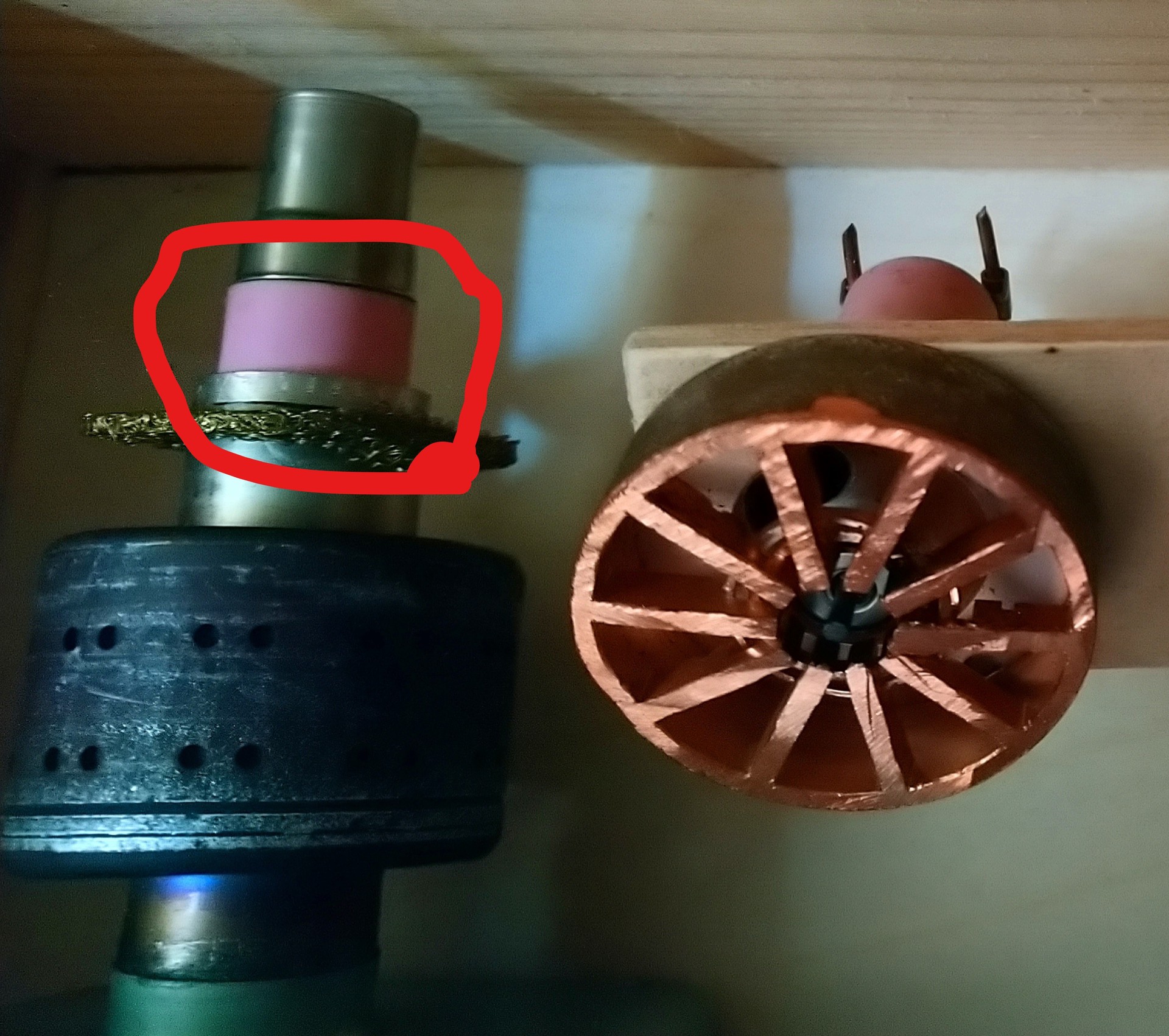

(#) attika válasza Egri Frédi hozzászólására (») Feb 1, 2022 /
A kupak végén a furatnak mi jelentősége, hogy kör, háromszög, sokszög formájú?
Miben különböznek egymástól?
(#) Egri Frédi válasza attika hozzászólására (») Feb 2, 2022 /
Fogalmam sincs. Azt se tudom elképzelni, hogy lehet levenni azt a fém kupakot a kerámiáról(?) sérülés mentesen. Majd visszatenni egy másikat a helyére úgy, hogy stabilan álljon és ne essen szét használat közben.
Véleményem szerint egy ilyen magnetront nem érdemes "mókolni". Egyrészt életveszélyes lehet, másrészt relatíve olcsón lehet venni itt-ott használt magnetront némi utánjárással. Hibásakat szedtem szét - egyrészt kíváncsiságból - de összerakni, megfelelő eszközök nélkül nem lehet. Álltalában "lehajtott fülekkel" van rögzítve a külső ház a fedő lemezhez, amelyek "összeszhúzásához" - prés híján - legalább egy igen nagyméretű satu kell.

(#) Laci66 válasza Gafly hozzászólására (») Feb 5, 2022 /
Te jó ég! Ez milyen vegyi fegyver leírása?
(#) Gafly válasza Laci66 hozzászólására (») Feb 6, 2022 /
Elvileg ebből van az a rózsaszin izé, amire kupak van húzva.
(#) uniman válasza Gafly hozzászólására (») Feb 6, 2022 /
De az az "izé" van fehér színű is: Bővebben: Link ...az is "Be" vagy sima kerámia?
(#) Gafly válasza uniman hozzászólására (») Feb 6, 2022 /
A fene tudja.
Az igazság az (ahogyan mondod is ), hogy tényleg van fehér nyakú magnetron is, nem csak pink.
Hogy melyik BeO, melyik nem?
