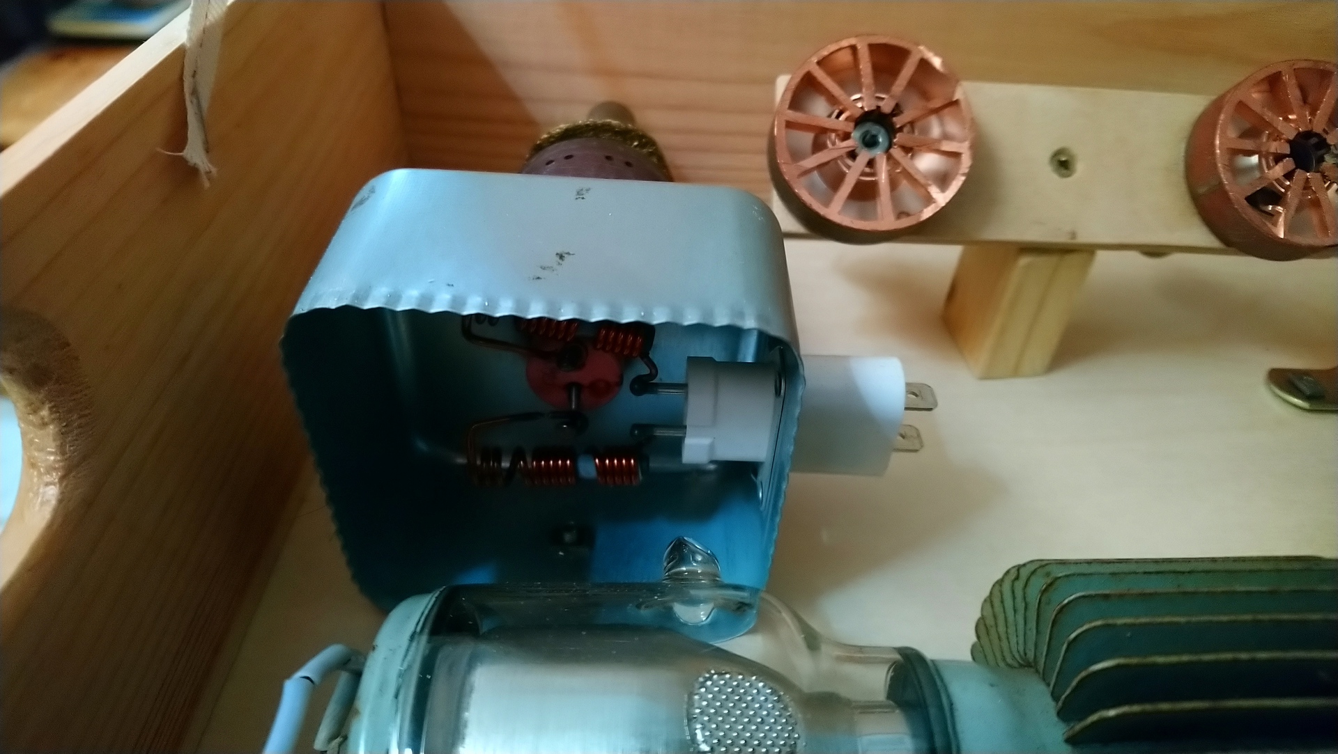

Nálam is kilyukadt a mikró antennája. Le tudtam húzni, rátettem egy másikat. Kimértem a trafót, egyik tekercse sem zárlatos sem szakadt. Kondi nem zárlatos 10,3 MOhm és 970 nF. A régi dióda is jó de inkább cseréltem mindjárt. Biztosíték is jó.
Bekapcsolás után rendesen "búg" ha csökkentett teljesítményre teszem akkor kimondottan lehet hallani a magnetron bekapcsolását, és a háza szépen "melegszik". Tehát kap delejt.
Csak éppen nem melegíti fel a vizet (sem)!
Valakinek van ötlete?

(#) Neubauer hozzászólása Feb 28, 2022 /
Még annyi, hogy Galanz M24FB-210A helyett Galanz M24FA-410A berakható?
Tudom elvileg igen, csak a nálam tapasztaltabbak véleményére is kíváncsi vagyok.
(#) uniman válasza Neubauer hozzászólására (») Márc 1, 2022 /
Fotózd csak le mindkettőt egymás mellett...és máris látni fogod a választ!
(#) Gafly válasza Neubauer hozzászólására (») Márc 1, 2022 /
Ha ezen a két vezetéken akkora áram folyik, hogy "lebarnul", akkor 4 kV-on még Paks is megérzi.
Fűtőárama persze sokkal nagyobb, csatlakozót érdemes megnézni.
(#) Neubauer válasza uniman hozzászólására (») Márc 1, 2022 /
Ja igen már látom! Este írt rám egy ismerősöm van ilyenje. Nem is néztem a felfogatást, csak a típus alapján gondoltam nem lehet nagy különbség. De mégis!
(#) Neubauer válasza Gafly hozzászólására (») Márc 1, 2022 /
Nem ilyen szép fényes. Az egész olyan mint a tiéden a cső felöli részen, a végén.
Nem lehet, hogy az antenna kilyukadáskori túlzott éhsége barnította le?
A hozzászólás módosítva: Márc 1, 2022
Nagyfeszültségen szerintem nem tud akkora áram folyni.
(#) bodgabo válasza Gafly hozzászólására (») Márc 2, 2022 /
600...900mA körüli bizti szokott lenni a nagyfesz körben, ami valóban nem tudná megsütni azt a drótot.
