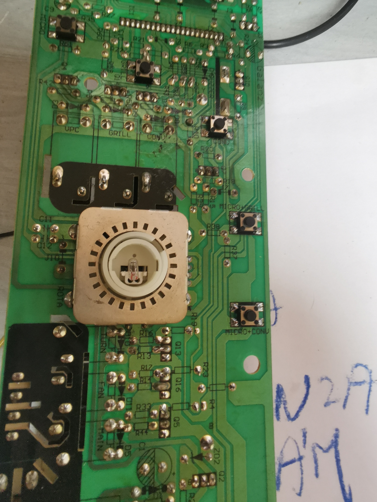

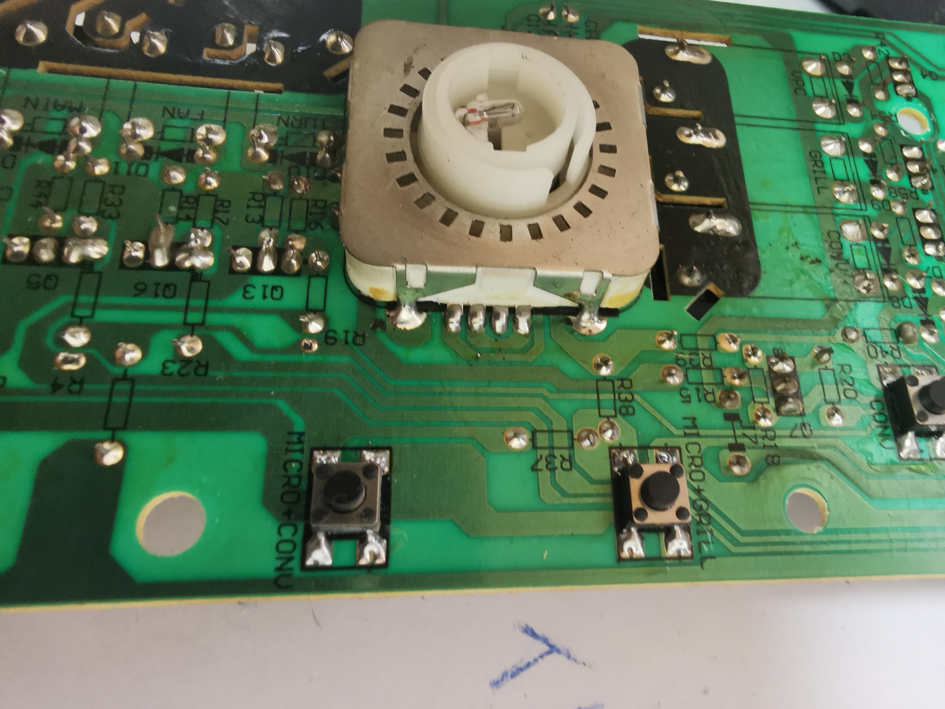

Dimarson mikróhoz keresnék programgombot. Nem tudom, hogy keressek a neten rá. Óramutató járásával megegyező irányba forgatva hozzáad, elenkező irányban forgatva levon. Ha középen megnyomjuk a gombot 30mp időzítés ugrik fel. Ha leállítjuk a progtamot, akkor középen a gomb villog. Nem találtam sehol ilyen gombot.
(#) szs válasza bubuszoft hozzászólására (») Márc 7, 2025 / 1
Tartok tőle, hogy te nem gombot keresel, hanem a "START-kapcsoló" romlott el. Hát azt keresd akkor -és gyártmány szerint.
Attól is tartok, hogy a "dimatson"-nak nincs magyarországi alkatrészboltja, de attól még lehet.
Ha megvan az eredeti használati utasítás, az sokat segít, és a gépen lévő mindenféle sorozatszámok.
Az "Orczy"-nál meg még lehet, van is hozzá....

(#) bubuszoft válasza szs hozzászólására (») Márc 7, 2025 /
iIgen a start kapcsoló, teljesen kontakthibás. több mikróba is láttam ilyen kapcsolót, desemmilten tipusjelzést nem tudok. kidobni meg nem szerettnwém, mert ezt mw összerakták
(#) pipi válasza bubuszoft hozzászólására (») Márc 7, 2025 / 1
Ha röcögősen forog akkor enkóder lesz nyomogombbal. Számold meg hány röcögés egy fordulat, olyat keress.és a mechanikai méret is számít. Elektronikai boltokban többféle is kapható
(#) bubuszoft válasza pipi hozzászólására (») Márc 7, 2025 /
Ha jól látom, olyan mint egy pótméter, tipus nincs rajta természetesen. Tudnál linket feltenni esetleg? Köszönöm.
Köszönöm, közben megtaláltam. Holnap megnézem, hány impulzust végez egy forgásra. Köszönöm ilyen alkatrésszel még nem volt dolgom.
(#) bubuszoft válasza pipi hozzászólására (») Márc 8, 2025 /
ilyen programkapcsoló (enckoder) keresek. Dimarson mikróba volt.
