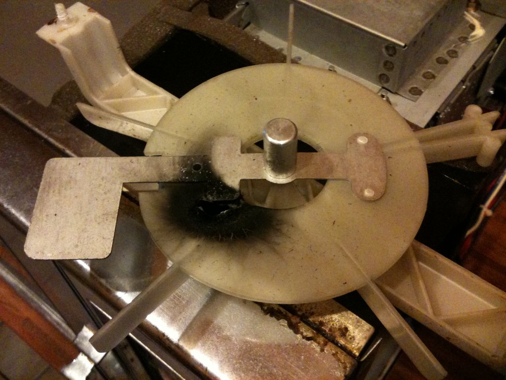

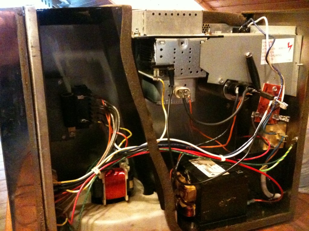

A következővel kapcsolatban kérnék némi hozzáértői segítséget:
Adott egy ipari felhasználásra tervezett Amana RS591SS típusú mikrosütő, robosztus, amerikai darab. Jó pár éves már, de megbízhatóan tette a dolgát. Mígnem egy napon egyszer csak a benne lévő 10 A biztosíték el nem szállt. Sajnos nem volt kéznél tartalék, így egy vékonyabb dróttal jól megpatkoltuk. Elektronika, vezérlés fel is éledt, de bekapcsoláskor erős búgás, és mérőfüst jött belőle.
Jelen topik nagy részének olvasása után a következőket mértem a kritikus pontokon:
a magnetron két érintkezője között kvázi rövidzár van, a testhez képest mindkét pont kb. 15-17 Ohm értéket ad;
A kondin a dióda rövidzár mindkét irányba;
A kondi egyik lábáról egy másik dióda vezet a testre (a képen még burkolatban), de mindkét irányba szakadást mutat.
Kondi ellenállása szépen nő méréskor, szerintem az jó.
A sütőtér teteje belülről bontható, alatta egy - feltehetően örvényárammal hajtott - műanyag lapátkerék van, rajta egy alulemezzel (lásd kép). A mérőfüst nyilván ebből jött, merthogy egy ponton szépen elszenesedett. Akadálytalanul forgatható, de a csúszócsapágy már erősen kotyog.
A kérdés tehát az, hogy a mért értékek alapján halott-e a magnetron? Toshiba 2M248J (A) típusú van benne, de neten csak 2M248J GS-t találtam, szemre ugyanolyan, jó lehet-e bele?
A sütőtér tetején (kívül) megy egy ponthegesztéssel alaposan lezárt csatorna. Itt az antenna lehet? S ha igen, tönkre tud menni az is?
A szerkezet újonnan 200K felett van, így hálás lennék, ha valaki tudna segíteni életre kelteni. A mosógép topicban anno kapott értékes segítségnek hála a mosógépem ma is szuperül működik, úgyhogy ezúttal is reménykedem valami hasonló kimenetelben
Köszönöm előre is, elnézést, ha hosszú lett.
Tamás
(#) antekirt válasza una038 hozzászólására (») Máj 14, 2012 /
Biztos hogy magnetron hiba mert a kivezetés és test között szakadás van . Az antenna az maga a magnetron vége abba az üregbe nincs semmi ott csak tükröződik a hullám amit a alu lapát szét szór .
(#) una038 válasza antekirt hozzászólására (») Máj 14, 2012 /
Köszi a választ, sejtettem. Keresgéltem itthon is, külföldi oldalakon is, de épp ilyen számú magnetront nem találtam. És nem tudom, mivel lehetne helyettesíteni, mert szemre, képen mind ugyanolyan (különösen mondjuk egy Toshiba 2M248J, meg egy 2M248K). Mi a különbség? A gyári katalógus szerint eredetileg egy Whirlpool volt benne, de természetesen azt a számút még kevésbé kapni...
Valami infó valakinek ezzel kapcsolatban?

(#) una038 válasza antekirt hozzászólására (») Máj 19, 2012 /
Miközben a kérdéses mikró magnetronja után kajtattam, a háztartás másik rossz mikróját is nekiestem hibakeresni. Miután még újszerű volt, nem is volt nehéz a feladat: kiégett a nagyfeszbizti. Ha már úgyis kellett a másik mikróba diódapár, akkor gondoltam, veszek nagyfeszbiztit is, a 2 mikróból egy legyen legalább jó.
Vettem is az egyik nagy boltban, tokostul. Hazaviszem, összedugom, nem melegít. Mérek mindenhol, hol lehet még gebasz, hát minden jó. Nézem, hátha megint elment a biztosíték, kinyitom a tokot, s láss csodát: töküres. Biztosítéknak nyoma sincs Nem mondom, hogy nem anyáztam, mert annyira azért nincs közel a bolt, de azért másnap csak elmentem megint. Persze az ember nem hitte el, tisztán leolvasható volt az arcáról, hogy lám egy görény, aki azonnal elveri a biztosítékot, aztán ilyen szar dumával be akar húzni egy újat... de azért csak kicserélte. Kinyitotta az összeset a dobozban, azokban mind volt, csak az enyémben nem...
Az új biztosítékkal a mikró remekül működik, így végül is megérte a dolog, csak nem kicsit volt kellemetlen.
(#) una038 hozzászólása Máj 25, 2012 /
Antekirt fórumtárs önzetlen segítségével került helyettesítő magnetron, dióda a beteg sütőbe. Igaz, a tapasztalat szerint az üvegkemény epoxiragasztó nemigen bírja a mikrohullámot (1 perc alatt elolvadt, ezért másképp kellett az antennaként szolgáló ventillátort megkendácsolni) - ettől eltekintve azonban remekül működik a vén kasztni.
Köszönöm a segítséget!

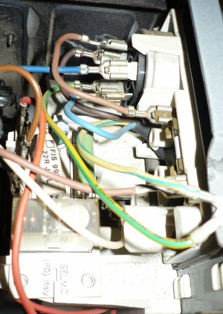

(#) tilion hozzászólása Jún 9, 2012 /
Szervusztok!
Delonghi mw 401 nem melegít és nincs benne nagy bízti,de ezt úgy is tudjátok,kondenzátort már cseréltem de még így sem tudom melegítésre bírni.Tudtok tanácsot adni,hogy tudnám melegítésre bírni.Válaszaitokat előre is köszönöm.
(#) mindenes válasza tilion hozzászólására (») Jún 10, 2012 /
Jól megnézted ?mert lennie kell benne Általában fehérszínű müanyag tokban található a kondi és trafó környékén, de ez a te esetedben lehet hogy más színű és kiveitelezésű. Meg kell nézni mégegyszer, ha van kép a belsőről és ide fel is teszed az az azonosításnál segíthet.
(#) tilion válasza mindenes hozzászólására (») Jún 10, 2012 /
Én is úgy tudtam eddig,hogy mindegyikben van,de tévedtem.
Már volt egy LG abban sem volt.Remélem minden látszik a képeken.
Helló.Ebben az esetben ha nincs nagyfesz bizti a trafó szekunder tekercsét kellene ellenőrizni hogy nem e szakadt meg illetve ha ez rendben akkor a további alkatrészeket a sorban , ugymint dióda, kondi, magnetron. http://www.hobbielektronika.hu/forum/topic_hsz_1104692.html#1104692 Felhívnám a figyelmedet hogy méricskélni a mikróban kizárólag feszültség mentesített állapotban szabad. Egyébbként elég furmányos szerkezet ez a delonghi mikró, a szerelése és a szokásos belső kinézete is elléggé eltér a nagy átlagtól.:S
Tudom ezért fordultam önökhöz,egyből trafót cseréltem,de nem jött össze.Soha nem akarok többet Delonghit látni a családban.
