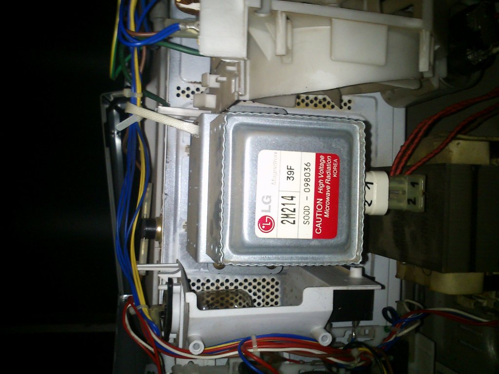

A trafó tényleg jó a multiméterben lemerülőben volt az elem biztos azért vacakolt, de a magnetron és a ház között maradt a 19 ohm. A diódák lehet jók, de magnetron nélkül nem fog menni. (Amúgy ha lenne másik típus az jó bele? Ha a felfogatása stimmel meg a teljesítménye? Vagy esetleg egy picivel kisebb teljesítményű?)
(#) Hutty hozzászólása Ápr 20, 2012 /
Légyszíves a típusát közöld, hátha összedobunk valahogy egy használt-használhatót.
Ha fényképet tennél fel a magnetron cimkéjéről az lenne a legjobb.
Más: a trafó szek. kivezetéséből az egyik rögtön a trafónál a vasmagra rá van kötve, a készülékházzal és a diódával lesz egy potenciálon így.. A másik egy fastonba szokott kötve a tekercs oldalán.
(#) c27 válasza Hutty hozzászólására (») Ápr 20, 2012 /
Itt lesz a kép, de bontóban olcsón hozzá lehet jutni csak ki kell előtte mérni hogy jó e. De amúgy sokat nem adnék egy használtért, mert ki tudja meddig lesz jó, nem lehet túl sokáig várni se a magnetronra mert a kaját meg kell melegíteni de így kínlódás.
