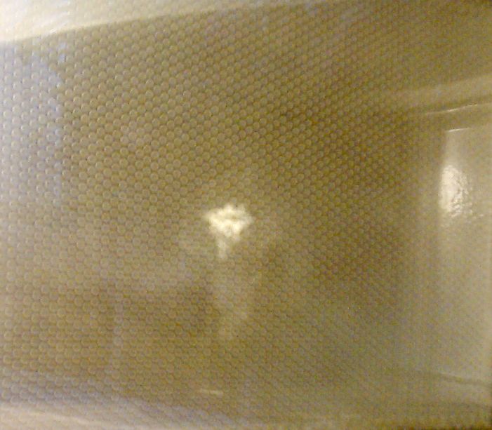

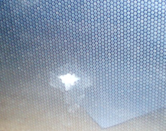

(#) Falusi2 hozzászólása Nov 15, 2008 /
Egy laikus kérdésre szeretnék választ kapni:
a mikrohullámú sütő ajtajának belső oldalán lévő borítás sérült. A mellékelt képeken talán valamelyest kivehető.
Használható-e így a készülék?
Előre is köszönöm a választ
