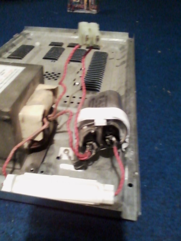

(#) Matyi18 hozzászólása Feb 20, 2014 /
Először is találtam egy jó kis videót (angol) arról, hogy hogy tudod kimérni otthon a mikródat. (De persze a csak saját felelősségre, ha tudod kezelni a negyfeszt, körültekintő vagy stb...)
Van egy kérdésem is, mégpedig, hogy kb egy féléve csak úgy szétkaptam a mikrót, hogy megnézzem, van-e valami szemmel látható baja, és most jutottam el odáig, hogy egy teszt üzemet csináljak rajta egy cserélt nagyfesz biztosíték mellett, de ennyi idő alatt már elfelejtettem, hogy a trafóra melyik vezeték megy (tudom melyik kettő, csak, ugye melyik hova) itt merem feltételezni mivel váltó áram van, elméletileg tök mindegy melyik hova megy, de azért inkább rákérdezek.
Illetve ugyan ez a helyzet a kondenzátornál, melyikre megy a dióda, meg a 2 vezeték, igaz itt a vezeték hosszokból jobban lehet következtetni, de azért nem vennék rá mérget.
(Ja és tudom, le kell fotózni, és akkor nincs ilyen gond, de lusta voltam, tessék tanulni a példámból...)

(#) Matyi18 válasza (Felhasználó 13571) hozzászólására (») Feb 20, 2014 /
Köszönöm, a kondenzátort simán be is tudtam kötni így, viszont a trafónál, meg a magnetronnál megkevertem magam. Meg a földelés jelek, mert az eggyen árrammal vagyok jóban, a váltó áramnak meg igazából állandóan váltzik a polaritása, na már most csak azt nem tudom eldönteni, hogy ha fordítva rakom fel valahova a csatlakozót, akkor készüléken belül „egymással szembe” folyan az áram, ergó zárlatot csinálnék?
A secunder oldal egészen megvan, földelve viszont csak a dióda van, lásd mellékelt fotó.
A többi részt kitotóztam, a vezetékek hosszából, meg a saru kopásából

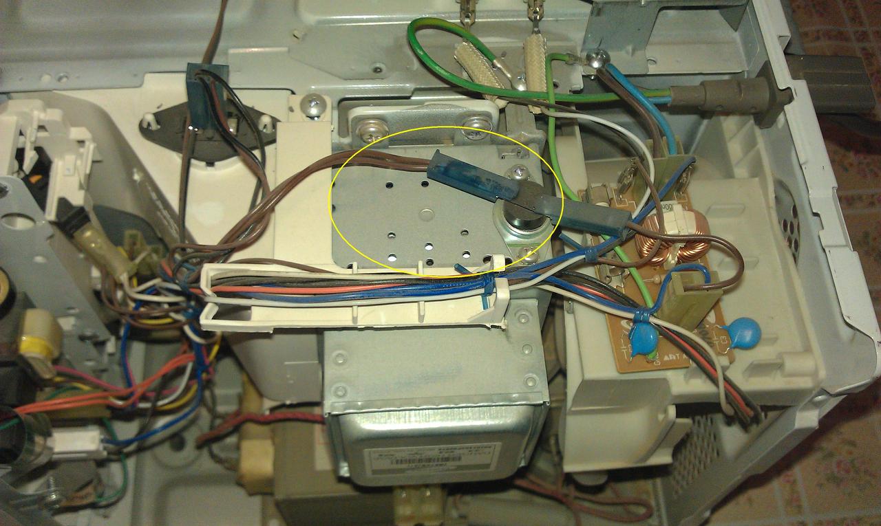

Sziasztok.Van egy Samsung G2739N tip. mikróm.A legutobbi használat során olyan probléma lett vele,hogy egyszercsak elkezdett a magnetron teteje nagyon melegedni és büdösödni.Lehetséges hogy annyi a magnetronnak,vagy esetleg más miatt kezdett el forrósodni?A képen a bejelölt terület melegedett.
(#) lacek29 válasza (Felhasználó 13571) hozzászólására (») Márc 24, 2014 /
Ebben már nem csillám van,hanem egy műanyag lap,de megnéztem már,és nincs ott semmi szennyeződés.A festés is sértetlen.
