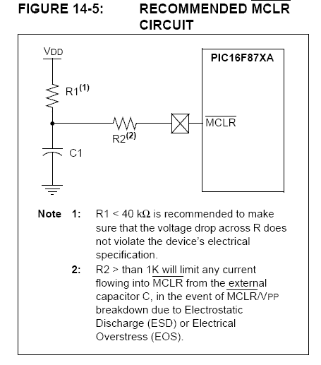

(#) vega55 válasza 925 hozzászólására (») Jún 12, 2007 /
Gyakori es nem trivialis hibat szokott okozni, ha a reset lab kozvetlenul megy a tapra, mondvan ugysem kell neki kulon reset aramkor, meg egyebkent sincs mas funkcioja a labnak. Ekkor belul be tud poccenni a PIC, es annyi...
A megoldas, 1-10k ellenallason keresztul kuldeni tapra a labat. Ez foleg a 18-as csaladra jellemzo inkabb, de hatha...
(#) eSDi válasza vega55 hozzászólására (») Jún 12, 2007 /
A 10k-s ellenállás nem minden esetben elég! Van mikor kell egy 100nF kondi oda is és még egy 100Ohmos ellenállás is. Én ez miatt szívtam egy csomót a PIC16F877-esel....
táp-->10k-->100nF-->gnd a 100Ohm, az ellenállás és a kondi közös pontjára, a másik vége a MCLR lábra.
Talán ez a megoldás hoz valami javulást.
(#) vega55 válasza eSDi hozzászólására (») Jún 12, 2007 /
Nem, nem...!
Pont az a lenyeg, hogy nem szabad egyik kivezetest sem kozvetlenul(a kondi annak szamit impulzusugyileg) a tapra(foldre) kotni, mert ekkor belul akar tirisztor-effektus is letrejohet, annak ellenere, hogy itt elvileg bemenetrol beszelunk...!!!
Nem közvetlenül megy! Bevallom rosszul emlékeztem. Itt a rajz róla... a 100Ohm az 1K vagy nagyobb...

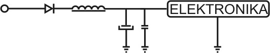

(#) Maxi-RC-rally válasza 925 hozzászólására (») Jún 14, 2007 /
Hy!
Nekem is volt ilyen jellegű problémám de nem PIC-kel.
Én beraktam a táp és az elektronika közé egy diódát vele sorban egy kis trafót , nem sok menetszámmal és utána egy 4700 µF kondit meg egy 100 nF-ost is. A dióda levágja az esetleges negatív tűimpulzusokat ami a tápon jöhet, a tekercs meg csillapitja ezeket.
Nekem sok helyen bevált és nem foglal sok helyet.
A trafó olyan típusú amilyet az autósmagnókba tesznek bele zavarszűrésre, de ha nem nagy az áramfelvételed tehetsz rá vékonyabb vezetéket is.
Csatolok egy kapcsolást ha nem érthetően írtam le.
Remélem tudtam segíteni.
(#) ciw hozzászólása Jún 14, 2007 /
Üdv !
Igaz, de én azt gondoltam, hogy már van tekercs a tápon, mivel 925 azt írta, hogy agyon van szűrve a táp.
A tekercs az kell !!!! Pláne, ha 78xx sorozatú a táp IC mivel ez előszeretettel átengedi a tüskéket.
