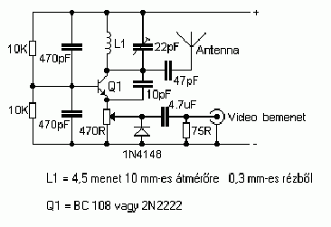

maTaKee: De most látom, hogy a kapcsolásban van egy 4,7µF-os kondi, ami nincs jelölve! Ennek van polaritása, mert elektrolit. Szóval ennek nem mindegy (fordítva beforrasztva szépet szól), értelemszerűen polaritáshelyesen kell berakni.
(#) maTaKee válasza Balázs hozzászólására (») Okt 23, 2006 /
na akkor most hogy van? Most ezen a kapcs. rajzon merre kell lennie a "+" lábának?? Arra fele amerre az áramnak a "+" -a bemegy? szerintem ez így nem lenne túl jó 5let
(#) Tomi20 válasza maTaKee hozzászólására (») Okt 23, 2006 /
És az nem lehet, hogy bipoláris 4,7u-s kondi?
(#) bbatka válasza Tomi20 hozzászólására (») Okt 23, 2006 /
Így van. Az nem elektrolit kondi.
(#) Tomi20 válasza bbatka hozzászólására (») Okt 23, 2006 /
De attól még elektrolit, csak egy "tokban" két kondi van, egymással szembefordítva.
Ezt ki tudod váltani úgy, hogy két polarizált 4,7u-s kondit összekötsz úgy, hogy mind a két kondi minuszát összekötöd, és a két pozitív kivezetést kell bekötni. (ebben az esetben egy bipoláris 4,7u-s kondit kapunk)

megcsináltam a TV adót működik is csak annyi a baja hogy a képet amit sugároz azt a TVn csak a képcső felétől lehet látni! Valakinek valami 5lete, hogy hogy lehetne megcsinálni?
(#) binyu27 válasza maTaKee hozzászólására (») Nov 12, 2006 /
Úgy látom, hogy kis korrekcióra szorul a kapcsolási rajzotok.
A videójel bemenetnél levő 4.7mikrós kondit cseréld ki nagyobbra, mert kiesik szinkronból.
47...100mikró elég lesz.
A tranzisztor B-E közötti visszacsatoló kondi túl nagy,
kisebbre kell cserélni, mondjuk 4.7pF...6.8pF-re.
Aztán ezzel a (már kicserélt)47mikrós kondival még kössünk sorba egy 10...33mikrohenry-s folytótekercset.
(a dióda és a trimmerpoti közé megy a folytó)
A tranzisztort pedig cseréljük ki egy nagyobb tranzitfrekvenciájúra.
Ennyi.

Itt mellékelem a kapcsrajzot, a különbség az én esetemben a rajzhoz képest csak annyi, hogy én az antennát nem kötöttem közvetlenül a megcsapolt tekercsre hanem 8 pF -os kapacitáson keresztül, ill a hangfrrekis fokozatot nem építettem hisz azt a discman szolgáltatja.
Melékelek még egy rajzot, azt amit esetleg még a közeljövöben megépítenék, csak nem tudom ez már stabilabban rezeg-e e a rezonanciafrekin, illnagyobb e a hatotávja, tehát hogy ez már nevezhető rádioadonak-e?
A cuccot csak kisérleti célokra használom!

És ez lenne akkor a jelenlegi oszci...
