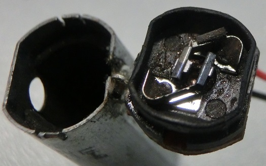

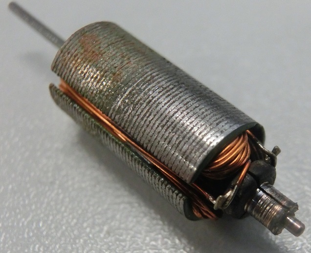

De ígéretes. A másik: Ha már a linkeknél, cikkeknél tartunk, nemrég az egyik motoromnál elkopott a bronz persely, emiatt a forgótest imbolyogni kezdett, s letépte (vagy ledarálta, a csonk megvan-lásd a fotón) az egyik szénkefét, a kefe nélküli tartósín pedig beledarált a kommutátorba. Véleményem szerint az imbolygással járó megnövekedett motorrezgés amatőr szinten is érzékelhető. Ha ezt is folyamatosan kimutatná, az/egy áramkör, hogy mennyire rezeg a motor, akkor ha a ledsor piros zónába megy, leszállnék s megnézném mi van. Egy ilyen motor, 2000-3000 Ft és kérdés milyen sűrűn ennyi, s mivel a védőáramkör is hasonló árú, hamar behozná az árát. Ilyen követelmények mellett pedig eleve a persely is fogyóárú, gyorsabban kopik, a megszokottnál gyakrabban lenne ilyen csere, s olcsóbb a cseréje mint a motorcsere. Még akár a golyóscsapágyra való csere is indokolt lehet, de ez már egy másik történet. Megköszönnék linket ilyen topichoz, cikkhez, ami rezgésmérés/kijelzésről szól, vagy egyéb, a problémát megoldó kérdést feszeget. A hozzászólás módosítva: Jan 4, 2014

( Feszültség és áram. A szétszedett motornak ( Bár ahogy olvastam az már tönkrement. ) már meg lehet mérni a huzal átmérőjét s egy táblázatban ki lehet keresni a huzalra adható áramot. ) Vagyis nem szabad túlmelegednie a huzalnak. Az, hogy az adott motornak hol van ez a határ hőmérséklete nehéz megmondani. De egyes huzalok 120-150 Celzius foknál már maradandóan károsodhatnak. Sok mindentől függ, hogy mennyire lehet túlszaladni a hőmérséklettel. Az igazi megoldás egy nyúzó próba lenne. Vagyis rögzített géptesttel maximális teljesítmény és közben figyelni a motor paramétereit. Feszültség, áram és motor hőmérséklet. Így be tudod határolni, hogy hol van a túlhajtási határ. Ezért én 70-90 Celzus fok környékén húznám meg a felső határt.

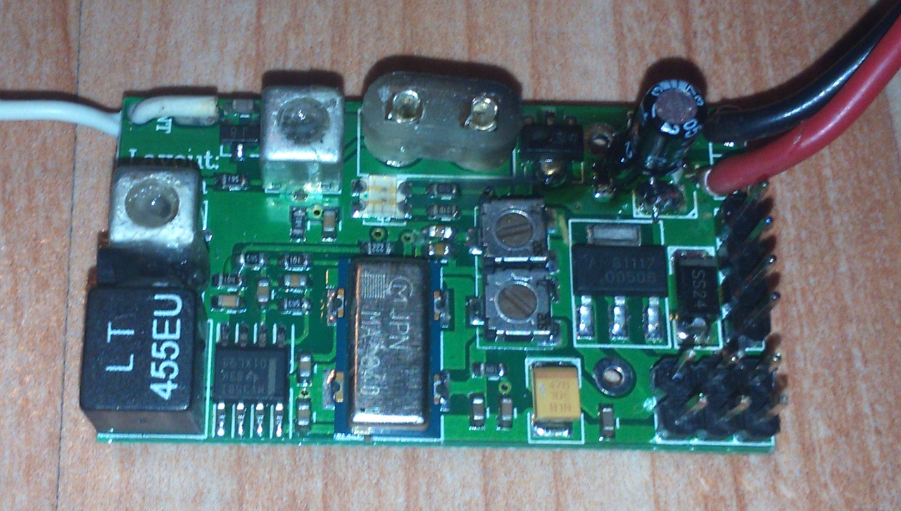

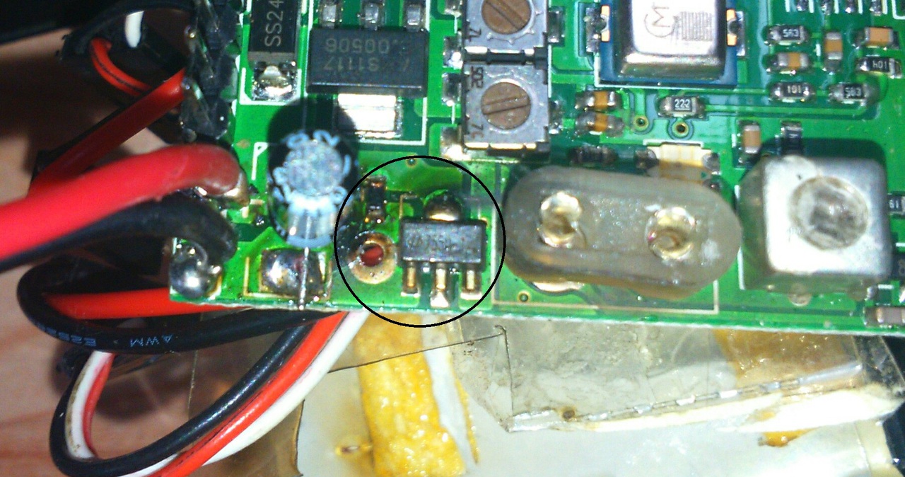

Lenne egy problémám. A címben említett helikopter elektronikájában eldurrant egy skotty dióda (amiről még először nem tudtam hogy dióda és abban a tudatban voltam hogy kondi volt).De a lényeg az hogy akié ez a modell fordítva dugta össze a nyák és az aksi vezetékét. Elmondása szerint rögtön hallott egy kis pukkanást. Teljesen el volt szenesedve. A dióda típusa SS24. A lapát szervói működnek,de a motorok nem pörögnek. Közvetlen aksira téve a motorok szépen pörögnek. Vajon a dióda nagy szerepet játszik ebben a problémában? Ez közvetlen az aksi után volt. Mivel a panelen nincs semmi információ így nem tudom hogy mit keressek a neten. Elvileg Ez a panel hasonló a javítandóhoz. Egyenlőre (anyagiak hiányában) megpróbálnám cserélni a diódát. De smd-ben gyöngyösön nem lehet kapni és a hestorén sem. Milyen típusú sima diódával lehetne helyettesíteni ezt a 2A 40V diódát? Ja és a két panel annyiban tér el hogy ami rendelhető azon van még 4 plusz vezeték ami nem tudom mi lehet (világításra gondolok). Csatolok képet a panelről. Köszönöm! A hozzászólás módosítva: Jan 25, 2015
Igaz nem smd de schottky 3 A 40 v 1n5822 és szerintem könnyen beszerezhető.

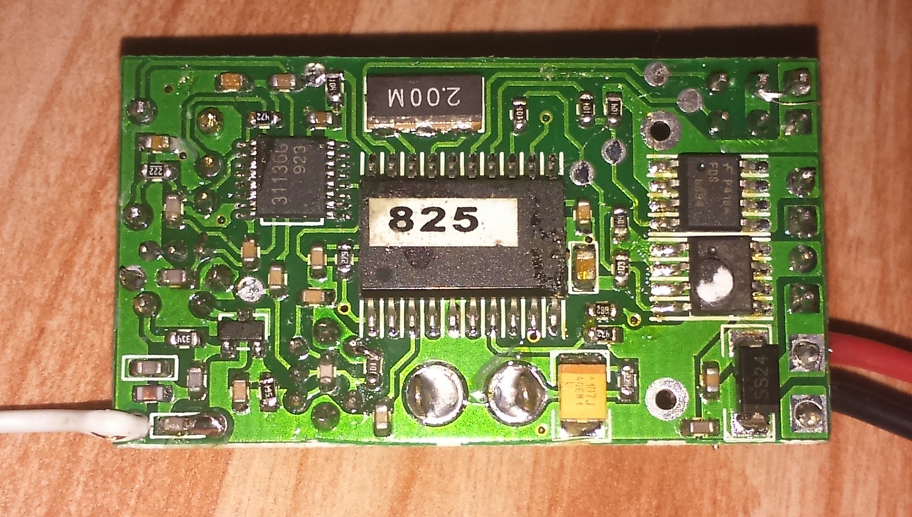

Képek alapján komoly RC heli szuperheterodyn vevővel 455 középfrekvenciával. Mindenképpen érdemes megjavítani.
Köszönöm a gyors választ.
Hát az biztos hogy komoly.Mert elmondás alapján a 4 csatorna jobbra-balra,előre-hátra,föl-le irányt és jobbra-balra fordulást biztosít.Jó lenne ha csak az lenne a hibája.Mert akkor pár forintból lenne egy elég komoly helikopterem (mivel ő már nem használja (nagyobbat vett)). Csak a kérdés hogy a jelölés a diódán melyik irányba álljon,mert úgy volt szenesedve hogy még azt sem láttam.
Ja és még egy dolog hogy ami kristály mellet van jobb oldalon egy 4 lábú smd alkatrész az mi lehet.Mert az is sérültnek tűnik.Sajnos semmilyen módon nem tudtam kibogarászni a típusát.
Mint látod a panelon az alkatrész pozíció jelölése / fehér keret/ a katód felőli részen egy tele fehér téglalap. Valamennyi csak látható belőle ?
Tényleg azt el is felejtettem. Bocsi! Ez oktalan kérdés volt
Jó lenne a képen egy képszerkesztővel bekarikáznád melyik alkatrészre gondolsz.
Sajnos arról képet nem tudok felrakni mert az teljesen felismerhetetlen volt. Így a kukában landolt. A 4 lábú alkatrészről meg meg próbálok valamit kideríteni.
Szerintem a gyrora gondolsz. Femtokos, ugye? Az az elfordulasjelzo, ami a farokrotort szabalyozza, hogy egyenesen repuljon.
Ha a masik negylabura, amit latok, akkor az egy dupla led. Ha arra a negylabura, ami NEM SMD, hanem a masik oldalon van a teste, akkor az egy hangolhato tekercs.
Nincs neki farok rotor. A gyro az biztos hogy jó mert a szervókat beállítja alapra.Meg jelöltem az általam hibásnak (sérültnek) vélt alkatrészt.De sajnos azok is ki olvashatatlan.
Akkor a ket forotor relativ sebesseget allitja, de ugyanugy a tengely koruli porgest gatolja meg.
Az alkatresz, amit bekarikaztal, szerintem egy Alpha and Omega ceg altal gyartott valami, de majd megnezed a szam alapjan. Itt a honlapjuk A hozzászólás módosítva: Jan 26, 2015

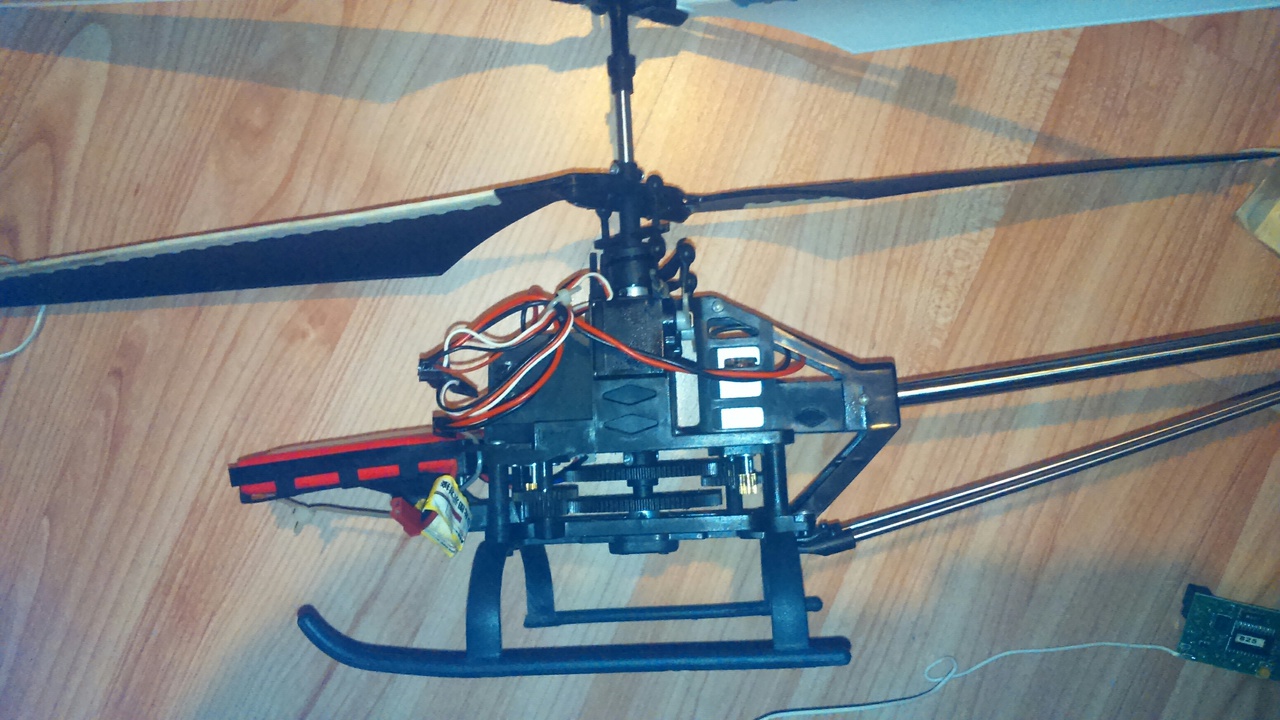

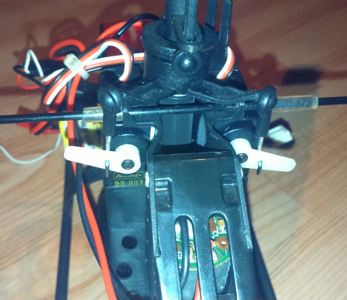

Üdv mindenkinek! Van egy RC-modell helikopterem, sima noname http://alamodell.hu/tarhely/alamodell/kepek/20091120_bw_06610_s107.jpg]http://alamodell.hu/tarhely/alamodell/kepek/20091120_bw_06610_s107.jpg[/url]. Az lenne a kérdésem hogy a töltést mi vezérli az akkuban lévő elektronika, vagy pedig maga a helikopterbe van beleépítve? Van hozzá usb töltő csatlakozó, ha számítógép usb csatijába bedugom az 1amper nem fogja kivágni?
A hozzászólás módosítva: Jan 16, 2016
A tolto felteszem egy USB-s csati, ami kicsit vastagabb, mint egy sima dugo es van benne egy piros kis led. Ebbol kijon egy vekony vezetek es a vegen egy pirinyo 2 polusu dugo van (vagy egy jack-hoz hasonlito hosszukas fem (kopeny a -, belso polus a +).
Ezekben a helikben NINCS elektronika az akkunak, hanem az USB csatiban van az egesz toltoaramkor (minek tennek bele a helibe, amikor az plusz suly?) Logikusan repules kozben nem toltod, amikor meg igen,a heli a csati kozeleben van. Ergo nyugodtan toltsd onnan, az usb csatiban levo elektronika ugyis szabalyozza.
Az usb csatim csak egy sima usb kábel, nincs benne led
![]() A távirányítóban is van egy csatlakozó, amit a helibe lehet dugni. De az meg zabálná az elemeket gondolom
Dugd bele, aztan ha vilagit, megis van benne. Ha nem vilagit, a helit is dugd be, hatha akkor vilagit.
Na akku hiányában eddig nem dugtam bele, most rendeltem bele egy 180mAh-sat, 15 perc töltés után az usb ban lévő led (mégis csak van benne) kialudt. De felszállni nem bírt. Ami furcsa volt hogy az akku amibe csomagolták szinte összeért benne a két vezeték, kb 3 mili le volt blankolva. De amúgy nem volt púpos.
Csak most annyi van hogy nem száll fel... Gyárilag 150mAh-kell bele de mind a kettő 5grammos.
Nem lehet, hogy az áttétel vagy a motor szorul kicsit és nem tud felpörögni rendesen a rotor?
Az alsó nehezebben jár mint a felső egy kicsivel. Lehet hogy az állás egy évig nem tett jót neki a szobában...na szétkapom akkor.
