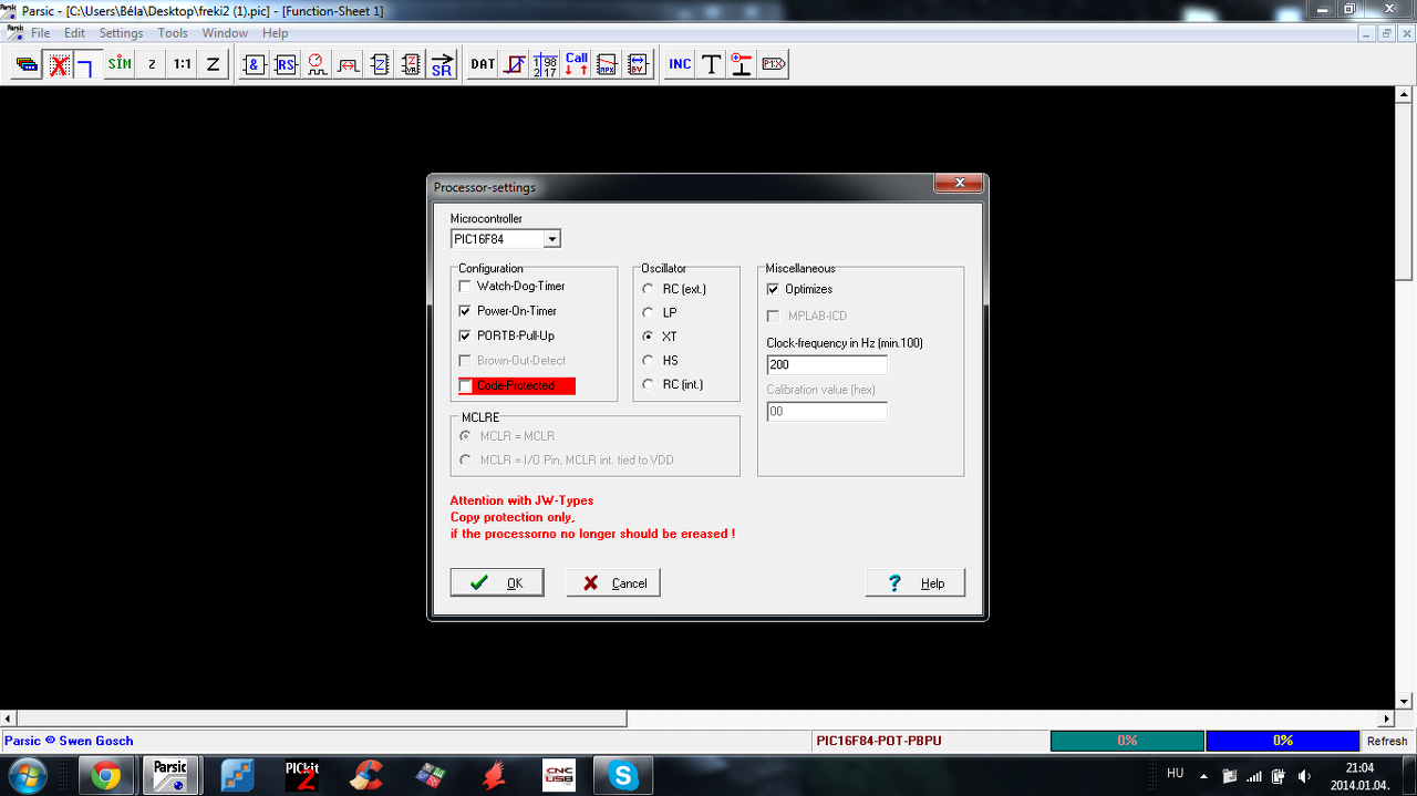

4 megás kavicsot használok, de a Parsic -ban nem lehet kisebbet állítani . Nyilván a pic tudna gyorsabbat is ha mással programoznék.
M Idézet: Ezt miből gondolod ??? Nézd a képet ! 200Hz-t állítottam be ! Bármit beállíthatsz csak a pic határadatait nem lépheted át . „Parsic -ban nem lehet kisebbet állítani” A hozzászólás módosítva: Jan 4, 2014
Nem erre gondoltam , hanem a TR modul paraméterére !
Mi történik ha kisebbet állítok be mint a kvarc frekije? A hozzászólás módosítva: Jan 4, 2014
Idézet: Elolvastad amit írtam ? És át is gondoltad mielőtt válaszoltál? Egyébként előbb az alapokat próbáld megtanulni azután kezdj " trükközni" „mondjuk 1MHz re állítod a programban a kvarc frekvenciát de 4MHz-s kvarcot használsz” A hozzászólás módosítva: Jan 4, 2014
Állíts be egy Timert pl: 10ms-ra vagy (2ms) nézd a forrásfájlt, milyen osztást állít be hozzá a Parsic. Menj lefelé a Quartz frekivel, ha már nem változik, akkor elérted a trükközés határát...
