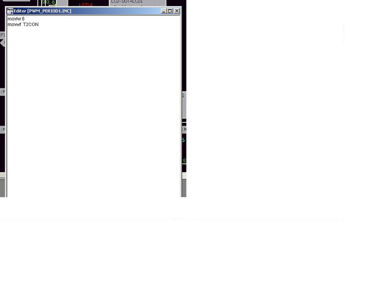

(#) benko_balazs válasza Peticilin hozzászólására (») Dec 1, 2015 /
Ha nem akarod a PWM frekvenciáját asm-ben buherálni, akkor az szerint kell eldönteni a Quartz értékét, hogy mit is kapcsolsz vele, ugyanis minél nagyobb a pwm frekvenciája (4mhz oszcillátorral ez kb 4 khz és arányosan nő az oszcillátor frekvenciájával), annál jobban terheli a kapcsolóelemet (Mosfet, vagy Darlington pl. természetesen megfelelő vezérlő áramkörrel). Nagyobb frekvencián jobban melegedhet. Én elég gyakran építek kisfeszültségű motorvezérléseket. Pl. kefés DC motorhoz nekem a 4 mhz vált be, de BLDC motort vezérléséhez már inkább 20 mhz értékű kristályt használok. Mivel te fűtést vezérelsz, szerintem célszerűbb a 4 mhz.

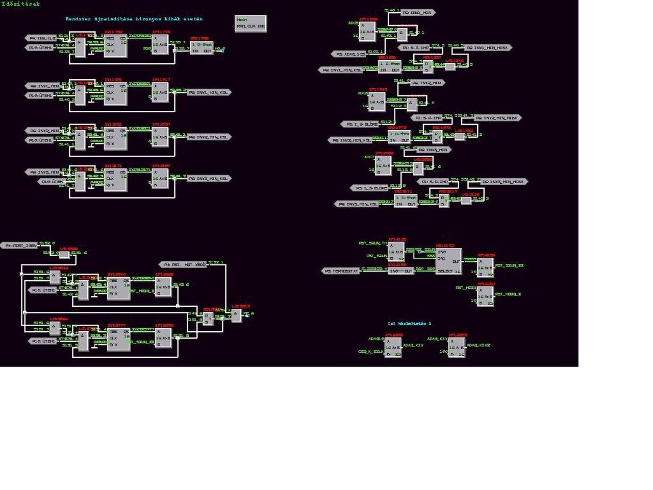

(#) dcsabi válasza Peticilin hozzászólására (») Dec 24, 2015 /
Az időzítéseket javaslom, hogy a már régebben említett módon kellene csinálni. Pl 100ms timer (csak 1db !!!) ezeket leosztani a szükséges feladatra. Melléklet Példa... Az analóg bemenet konverziója időigényes, a sok timer a megszakításokkal nem biztos, hogy az 50ms frissítésbe belefér. Mi az amire 50 ms-onként kiváncsi vagy? 100ms-ot használok 1X !!!. a 16F877-et teleírtam, legalább 50db kijelzésképet kezeltem, -4MHZ-n mindent kijelzett. A késleltetések leosztottak ZV modullal, van amelyik állítható. lásd pl...Ja és 40 Ft ára Quartz is elkelne. Régebben egy 3-4 timert használtam 628A-ban, össze vissza ment, tettem bele uartzot egyből megjavult. A mellékletben a az ÜTEM1 zászló 100ms másik oldalról áthozva, a kiollózott részlet egy 14 oldalas progiból való. Ennél jóval több hasonló időzítés van benne...
A hozzászólás módosítva: Dec 24, 2015

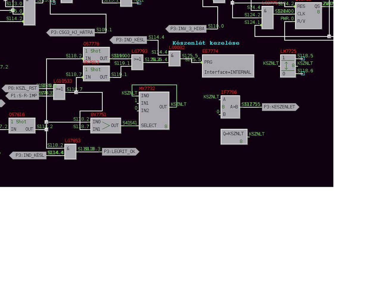

(#) dcsabi válasza Peticilin hozzászólására (») Dec 27, 2015 /
Egy előzőleg feltett változatban negatív lefutó élre indult volna az írás. Az helyes. Most meg pozitív jelre indítanád(?) -javítsd ki. Ha mégsem menne, akkor a ZV4 számlálást vedd ki a rendszerből, nem kell ennyire megbonyolítani. A feszültségosztódon megméred mekkora az analóg bemenetre jutó feszültség. Esetleg ezt ki is írathatod próbaképpen. Ennek a 20-25%-os esésekor induljon azonnal az írási impulzus. Esetleg a tápba betehetsz 1-2µF tantált is. Az analóg bemeneti osztód földre menő ellenállásával párhuzamosan egy 100pF-t.
Ez azért kell, hogy hirtelen ingadozások ne indítsák az írást. Továbbá el tudsz játszani vele, hogy állíthatóvá teszed, a küszöb értéket is.
Ennek működnie kell ez annyira egyszerű. Továbbá a ZV2-t helyettesítheted adatforrással is PL: ADATX, mint ahogy én a példában. Az egy működő projekt része...
A hozzászólás módosítva: Dec 27, 2015
Ha valójában az a cél, hogy egy folyamtosan változó értéket tároljunk le akkor a táp esés figyelése a megoldás. Mielőtt átírod az adatot az MX-be előtte nyílván nem lehet kezdeményezni az írást, mert nincs is ott még az aktuális adat. Az írást lehet az OS modul lánc egyel való megtoldásával is kezdeményezni. Most nincs készen ilyen HW-m nem tudok próbát tenni. Próbálgasd Te...hiszen néhány perc alatt megvan bármi.
