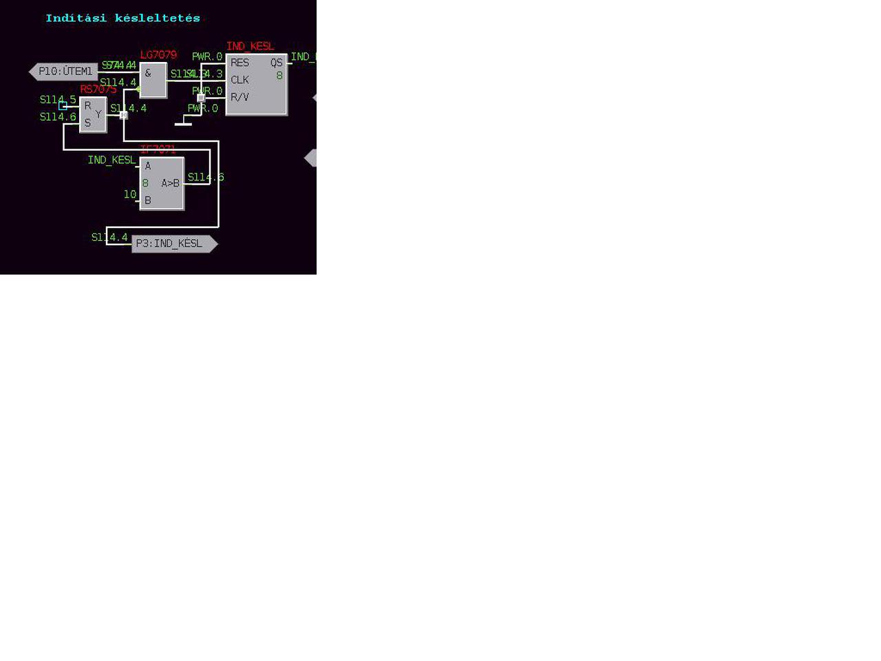

Ismét hozzátok fordulnék.... Az alábbi programban az LCD modul a szimulációban szépen működik. Az mplab a progit szépen fordítja,de beégetve a kijelző mégsem működik. Mi lehet a baj? Más kisebb programok kijelzése ok. Már próbálkoztam más időzítésekkel is,de úgy se megy. Vagy túl sok a modul? Az a baja? Válaszotokat előre is köszönöm.
Az időzítéseket javaslom, hogy a már régebben említett módon kellene csinálni. Pl 100ms timer (csak 1db !!!) ezeket leosztani a szükséges feladatra. Melléklet Példa... Az analóg bemenet konverziója időigényes, a sok timer a megszakításokkal nem biztos, hogy az 50ms frissítésbe belefér. Mi az amire 50 ms-onként kiváncsi vagy? 100ms-ot használok 1X !!!. a 16F877-et teleírtam, legalább 50db kijelzésképet kezeltem, -4MHZ-n mindent kijelzett. A késleltetések leosztottak ZV modullal, van amelyik állítható. lásd pl...Ja és 40 Ft ára Quartz is elkelne. Régebben egy 3-4 timert használtam 628A-ban, össze vissza ment, tettem bele uartzot egyből megjavult. A mellékletben a az ÜTEM1 zászló 100ms másik oldalról áthozva, a kiollózott részlet egy 14 oldalas progiból való. Ennél jóval több hasonló időzítés van benne...

Köszi a tanácsokat. A leírtakat követvén úgy néz ki mag javult a kijelző. Már csak az epromba mentéssel és visszaírással van gondom. Lehet a számláló után tett limiter akadályozza a visszaírást? Amúgy 4 Mhz-es rezonátort használok.
Szerintem hiányzik az EEprom írás feltétele. A ZV2 modul CLK bemenetére kötöd az EEpromot, hogy annak a lefutó éle írja. Ott valójában nincs is jel... Bármilyen jellel indítható az eeprom írás, nemcsak a megszokott módon. Pld, -melléklet. Valójában ott egy byte egy bitje van letárolva és visszaolvasva. Az MX7732-ből másolja az 1-t, vagy 0-t ez alapján akár a Te feladatod is megoldódhat(?) Az indítási késleltetés is lehetne számláló alapú... A hozzászólás módosítva: Dec 25, 2015
