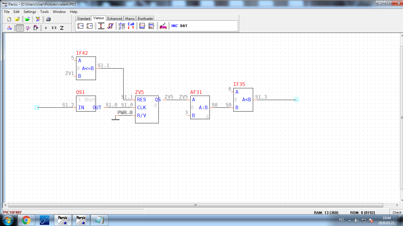

(#) kontár hozzászólása Márc 21, 2020 /
Szép napot!
Nem boldogulok egy kis logikai kapus dologgal.Ha valaki segítene.
Egy "shottal" adnék egy H szintet. És lenne valahol a logikai kapuk után egy kimenet.
Az első shot után a kiment: L
A második shot után a kimenet: L
A harmadik shot után a kimenet: H
A negyedik kimenet után a kimenet: H
A következő shot után ismétlődne a folyamat az első shot értékével (L)
Tehát a shotokkal egy L-L-H-H-L-L-H-H-L-L-H-H kimenet sorozat kellene.
Köszönöm aki értem fáradozik
A hozzászólás módosítva: Márc 21, 2020
(#) kaqkk válasza kontár hozzászólására (») Márc 21, 2020 / 1
Így gondoltad ?

(#) proli007 válasza kontár hozzászólására (») Márc 21, 2020 / 1
Hello! A ZV számláló, pont ezt teszi a Q1 kimenetén.

(#) kontár válasza proli007 hozzászólására (») Márc 21, 2020 /
A ZV1 a Q1 kimeneten L-H-L-H csinál és nem L-L-H-H-t
Bocs, Q2-őt kellet volna írnom..

Valami nem jön össze .Van egy ZV5 számláló ,és a IF42 komporátoron egy ZV1 bemenet
Ezt nem értem milyen zv5 milyen if42 ? A példában amit csatoltam egy számláló van a zv1 és két komparátor if1 és if2

(#) kontár válasza kaqkk hozzászólására (») Márc 21, 2020 /
Ahova Te írtad abból nekem csak demo verzióm van .Lásd a képet.
A két verzió közti átváltásnál jöttek a fals számozások értelemszerűen átírod (úgy ahogy a.6 demóban látod akkor elvileg működnie kell (de Proli ötlete sokkal egyszerűbb és elegánsabb)
Az a poén,hogy próbáltam ,de nem engedte
Akkor a példa alapján csinálsz egy új programot . Nem kell másfél órát másolni ..... Itt egy másik megoldás is
Kipróbáltam
L-L-L-L-H-H-H-H-H-H Vagy ez is átíródott valahol.

(#) kaqkk válasza kontár hozzászólására (») Márc 22, 2020 / 1
Fölteheted , de csak képként mert másképp nem tudom megnézni
valami4.PIC
(#) kaqkk válasza kaqkk hozzászólására (») Márc 22, 2020 / 1
Nézd meg a demóban , aztán rajzold át a 4 es verzióba . Ez működik és azt csinálja amit kértél
