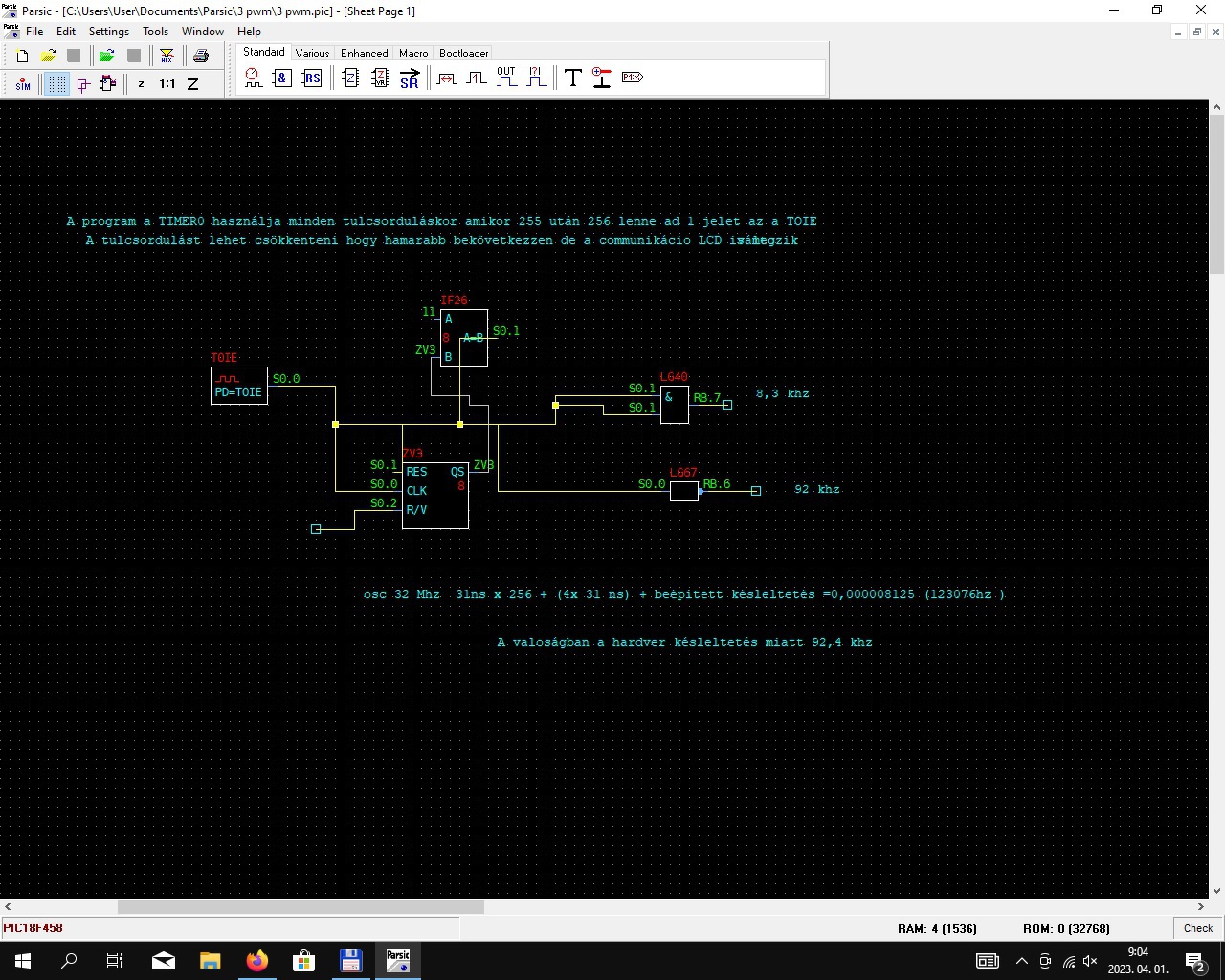

(#) kontár hozzászólása Okt 16, 2022 /
Valaki tudna segíteni?
Pasiccal hogy tudok 20KHz től magasabb négyszögjelet előállítani?
(#) Bakman válasza kontár hozzászólására (») Okt 16, 2022 / 1
Ha van az adott kontrollerben PWM modul, akkor kb. azzal a legegyszerűbb, a kitöltési tényezőt is tudod változtatni.

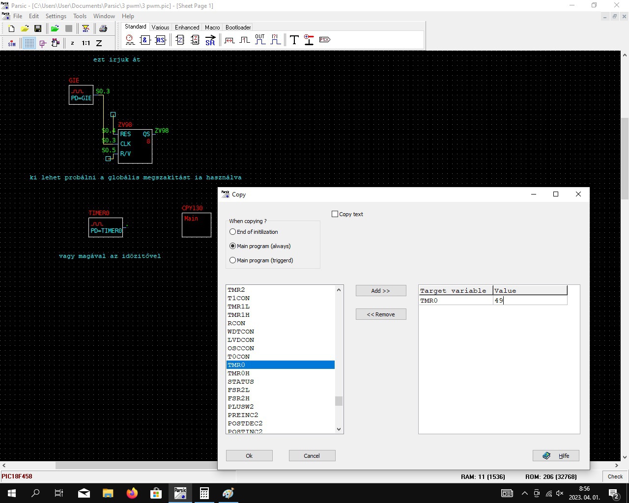

(#) sanyo08 hozzászólása Ápr 1, 2023 / 1
Van másik megoldás is a TIMER máshonnan müködtetése
és még egy
(#) kontár válasza sanyo08 hozzászólására (») Ápr 7, 2023 /
Köszönöm ! Nem lehetne magát a progamot elküldeni,mert még felnagyítva se nagyon látom a képet pontosan.Köszönöm

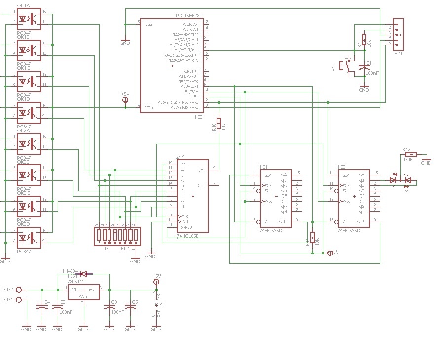

(#) dolf hozzászólása Nov 12, 2025 /
Pic & 74hc165 & 74hc595
Egy kis segítséget kérnék tőletek
Adott egy 74HC165, 74HC595 ic ezt szeretném kommunikáltatni egy pic16f628 keresztül.
ezt parsicba kellene megoldanom de nem igazán tudom, hogy kezdjek hozzá.
Köszönöm
(#) kaqkk válasza dolf hozzászólására (») Nov 13, 2025 /
Az órajel lábat felhúzod majd kiküldesz 8 bitet és adsz neki egy latch impulzust 3 vezérlő láb . Talán egy bistabilt billentenék adatküldés kezdetén (órajel) aztán egy számlálóval kiküldeném az adatot , majd a distabil visszbillen és indít egy egyeslövést a latch impulzusnak .
