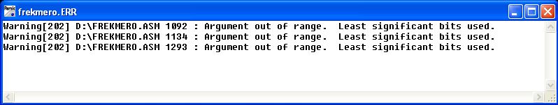

A frekvenciamérő fordításánál ezt a hibaüzenetet írja ki. Mi lehet ez?
Szerintem van olyan bit, ami nem kapcsolódik sehova esetleg az a bit egy megkezdett byte egy bitje, és az nem kapcsolódik semmihez, PL S3.0
Vagy esetleg 16 bites elemet 8 bitessel kapcsoltál össze...

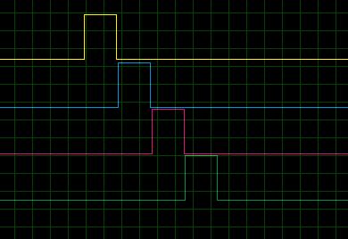

Nézegettem a példákat és az egyik alapján erre a megoldásra gondoltam. 4 motor lenne vezérelve, így először arra voltam kíváncsi, hogy menyire mennek szinkronba, sajnos meglepő eredmény született. Mi lehet a gond? Én arra számítottam, hogy szépen egymás alatt lesznek a jelek, tehát mind a 4 jel szinkronba, de nem ezt mutatja ![]()
ha teljesen egyszerre akarod vezérelni a motorokat
talán így csináld
Köszi a segítséget! Valóban a probléma oka az volt, hogy az MX illetve néhány számláló, és komparátor nem volt 16 bit-re állítva. Kijavítottam a hibát, és nagyon szépen működik. Köszönöm még egyszer!

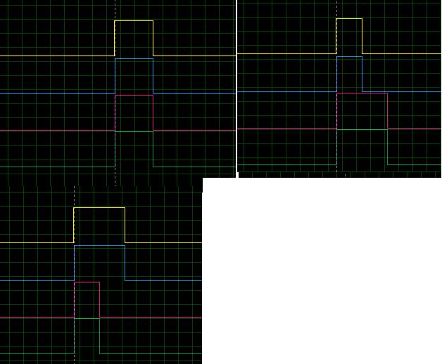

Ez sajnos nem megy így ![]() A jelek kisimultak. A cél a 'púpok' egymás alá rendezése. A helyes jelalakok képét mellékelem, ezeket egy szeretném kihozni. A bal fölső 1,5 ms magas, 18,5 alacsony szint. Bal alsó képen a felső 2 jel 2 ms magas és 18 ms alacsony, alsó 2 jel 1 ms magas és 19 ms alacsony szint. Jobb felsőnél u. ez csak fordítva. Az időzítéssel vincs gond, egyelőre az elv lenne a lényeg. |
