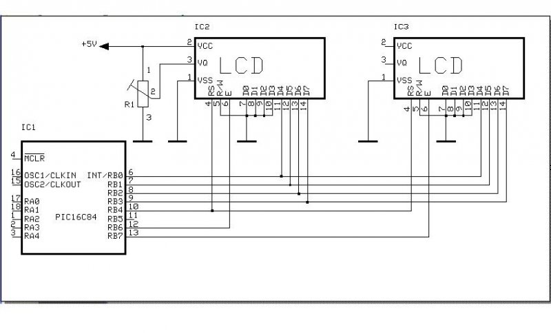

Egy kis segítséget szeretnék kérni.Szereztem egy 2x16-os EW162G0GLY lcd kijelzőt.Minden be van kötve a adatlapja szerint és meg se nyikkan! Kontrasztot Tudok állitani,de akkor is csak az első sor regál rá. PIC16f876-al barátkozom mostanában. Ha minden igaz akkor 1 lcd modul és 1 lcd text szükséges hozzá.Esetleg valami ötlet merre induljak? előre is köszönöm.

(#) Pioneer válasza Radpet hozzászólására (») Ápr 7, 2009 /
Próbáld meg ezzel.
A parsic 4bitet használ az LCD meghajtására.
lcdteszt.PIC
(#) Radpet válasza Pioneer hozzászólására (») Ápr 7, 2009 /
A helyzet nem változott.A 4 bit is rendben van,de akkor serintem az lcd vel lesz a gond. Lehet tulfeszt kapott 12v ot D ha rossz lenne akkor kontraszt állításnál nem lenne 1 karakter sem látható,nem? Holnap szerzek másikat és megnézem. ha nem akkor . Köszi a eddigi segítséget
(#) Pioneer válasza Radpet hozzászólására (») Ápr 8, 2009 /
Ha a teljses kontrasztot ráadod a kijelzőre és a felső sor minden karaktere besötétedik, akkor elvileg jó a kijelző.
Mekkora kristállyal raktad össze a kapcsolást? Mert amit az előbb feltettem program 4MHz -es kristályhoz írtam, ha ettől eltér a kapcsolásban lévő kristály, nem idul be a program. A mikrovezérlő beállításainál át kell állítani a kapcsolásban szereplő értékre.

(#) Radpet válasza Pioneer hozzászólására (») Ápr 8, 2009 /
4.00000MHz H.S.C van most benne. A pic jó. A kijelő új.És most is csak semmi. Rb0-tól rb5-ig dB4-től db7-ig Enable,Rs is minden a helyén nem értem már
datasheet.pdf
Most nem vagyok benne biztos, de mintha ezt a típusú LCD meghajtó chip-et nem támogatná a parsic.
Megpróbálok utána nézni.
(#) Pioneer válasza Pioneer hozzászólására (») Ápr 8, 2009 /
Ez található a Parsic help -ben: "All LCD modules, based on the Hitachi HD44780, are supported".
Most kérdés, hogy ezen kívül működik e másik fajtával?
Sajnos a leírásból konkrétan nem derül ki milyen chip is van benne, vagy csak én nem látom.
Próbálnod kellene szerezni egy HD44780 kompatibilis LCD-t a kipróbálásához.
Akkor más nem marad serintem sem. Felhivom a chipcadot hogy ez HD44 kompatible vagy sem.
A mikropascal rovatban gthomasnak sikerült beüzemelni,és még elméletileg HD44 kompatibilis is,azt mondják.A segitségedet előre is köszönöm.
Akkor pedig elviekben működnie kellene. Tudnál egy rajzot feltenni a kapcsolásról, ahogy be van most kötve nálad?
A Parsic szerint így kell bekötni:
(#) Peti.Janka válasza moltam hozzászólására (») Ápr 8, 2009 /
Hali! probáltam azzal is. Már tényleg semmi ötletem. Sajna nem megy. Már kezdek nagyon szomoru lenni.
(#) Peti.Janka hozzászólása Ápr 8, 2009 /
csináltam egy sima 4szögjelet timer-el 2ms folyamatos világított 20ms-nál halványabb és teljes fény között váltogatott az felett meg már láthatóan villogott. Már semmi ötletem.
Pont így van bekötve. Ezért nem értem én sem mi lehet még a probléma.Próbáltam f690-el is de semmi! de azért gőzerővel nyomozok
