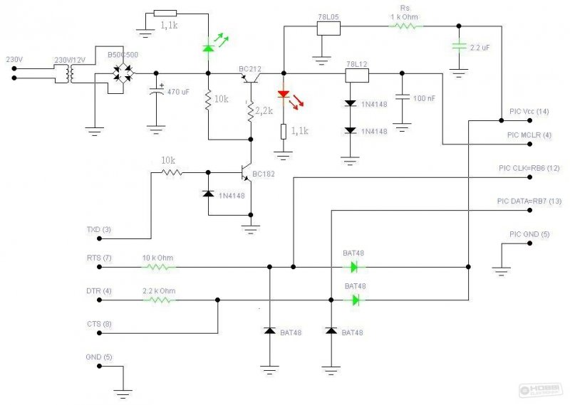

Ismételten szeretném a segítségetek kérni. Azt csinálja velem az IC-Prog 1.06B, hogy programozás utáni ellenörzés hibát jelez. Ha visszaolvastatom a pic-be irt progit (ami már nem ugyanaz) és azt égetem bele akkor jó az ellenörzés eredménye. Ha törlöm a tartalmát, visszaolvastatom és az "üres" progit égetem bele akkor az is hibátlan. Előre is köszönöm a segítséget. Tigi
Egy külső tápos JDM. Már működött, és jó volt.
És a gépen volt valami alakítva cserélve ?
A jdm az érzékeny a portkimenet változásaira ! lehet hogy az egyik gépen jó a másikon meg nem ! Én hállisten nem próbáltam a jdm-et de itt a hobbin nagyon szidják !
Csak RAM-okat cseréltem benne. De előtte lett "rosszul".
Mondjuk a soros porttal is szórakoztam, hogy egeret is tudjak csatlakoztatni, de nem jött össze. 1 soros port van com1. De a visszaolvasott progit beégeti simán és azt is a gép küldi. Nem?
Hát szerintem a port- égető kapcsolatban lehet valami stikli de ez csak tipp , kérdezz rá a pic égetési hibák , problémák témában
