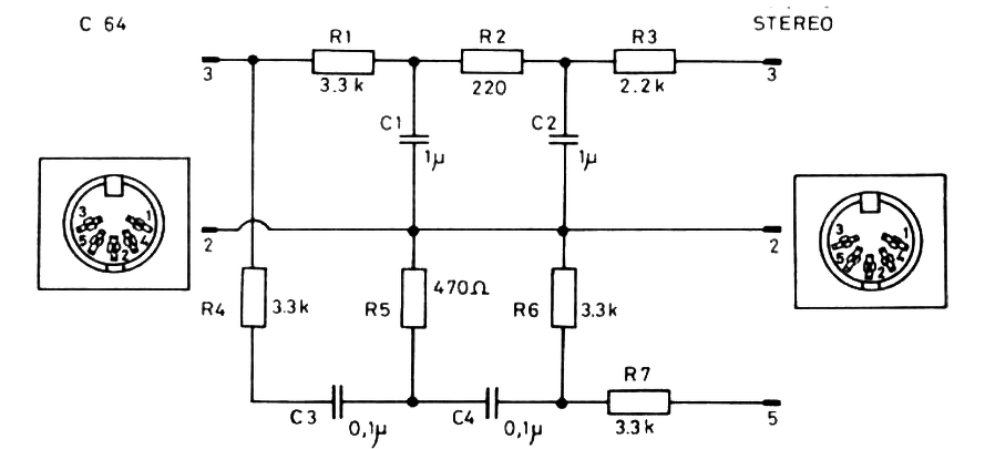

(#) rascal válasza silentworks hozzászólására (») Feb 25, 2023 / 2
Szia! A mellékelt kép a "Tippek és trükkök a C-64-hez" című könyvből van (134 - 135 oldal), a leírás szerint 300Hz-nél választja ketté a hangot 6dB / oktáv meredekséggel. Passzív áramkör, ezért fülhallgatót közvetlenül nem tud meghajtani, valami kis erősítő még kell mögé. Pl. egy PC-speaker, amit most nem a számítógépbe dugsz be. Annó egy kartonpapíron raktam össze. A hangzására már nem emlékszem, de akkor tetszett.

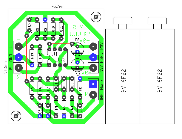

(#) proli007 válasza silentworks hozzászólására (») Márc 10, 2023 / 2
Hello! Talán egy játék szintihez ez is megteszi. (Megrajzoltam a nyákot is hátha segít valamit.)
Az eredeti cikket itt találod.
