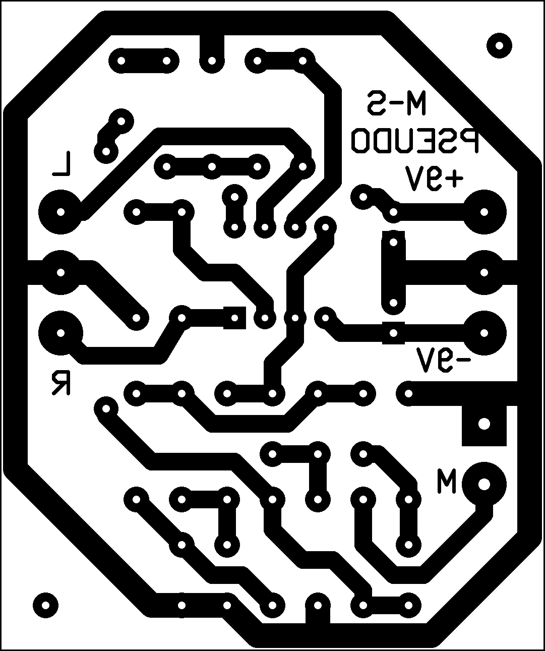

Hello! Talán egy játék szintihez ez is megteszi. (Megrajzoltam a nyákot is hátha segít valamit.)
Az eredeti cikket itt találod.
