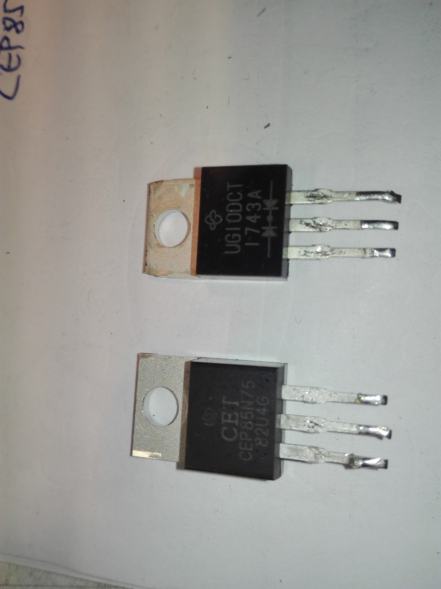

(#) Peter65 válasza tönöpö hozzászólására (») Máj 28, 2021 / 1
Gyors diódák lesznek ezek az alkatrészek, feltehetően az UG10DCT. Az adatlapját itt is megtalálhatod.
(#) tönöpö hozzászólása Máj 29, 2021 /
Szia! Nagyon köszönöm, teljesen igazad van, megtaláltam. Én sajnos I- nek irtam az 1-et, ezért nem találtam sehol, a másik pedig, hogy eddig nem ismertem ezt az alkatrészt, bár a tokon rajta van a két szembe kapcsolt dioda jele. Pedig én feltöltöttem a fotoját, de nem jelent meg itt.
Még annyit, hogy ugyan ugy lehet kimérni, mint egy hagyományos diodát?
A 2-es pin a közös katod, dioda méröállásban nyitoirányba mindkét oldalon majdnem egyforma feszültséget mértem: 380 és 382 mV-ot. Zároirányba az ellenállások 2,0 illetve 2,2 MOhm.
Nekem jonak tünik, talán zároirányba az ellenállás lehetne végtelen, nem?
Köszönöm
Most csatolom a fotot
(#) Peter65 válasza tönöpö hozzászólására (») Máj 29, 2021 /
Igen, valószínűleg jók. Az adatlap szerint viszonylag magas a záró-irányú átvezetés, még kis feszültségen is lehet akár 0,5uA. Ha 1V-tal mér a műszered, máris 2Mohm-nak látja.
Vigasztalás képen annyit mondhatok, hogy a schottky diódáknál még magasabb a záróirányú áram, és attól még jól használhatóak.
Még egyszer köszi, vissza raktam őket, más volt a gond.
Legalább sokat tanultam válaszaidból.
