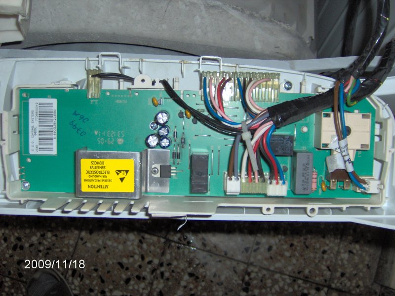

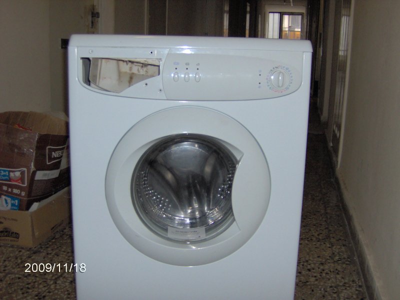

(#) csaba9 hozzászólása Nov 18, 2009 /
Lenne egy problémám, van egy ORION OMU 1000/V típusú mosógépem.Cseréltem rajta dobcsapágyat,összeraktam elindult csak megállt program közben ezt megcsinálta 2-3*, majd ezek után már el sem indul. A program készenlét visszajelző gombja világít csak az idítógombja nem kapcsol, sőtt a mellette lévő funkció gombok sem reagálnak.Erre a problémára szeretnék segítséget kérni, előre is köszönöm!
(#) imikee10 válasza csaba9 hozzászólására (») Nov 18, 2009 /

(#) csaba9 válasza imikee10 hozzászólására (») Nov 18, 2009 /
Meg kellene nézni hogy minden "kiszolgáló" szerv jó-e mint pl motor, tachogenerátor, fütőszál ,ntc, stb...
Ezek ha jól emlékszem minden bekapcsnál megforgatja próbaképpen a dobot. Gondolom a motor saru rajta van, szénkefe van benne.
Imi

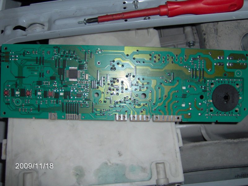

A motorsarut és a többi kapcsolatot ellenőriztem, minden a helyén van. Bekapcsoláskor nem forgatta a dobot hanem egyből indította a beszivattyúzást.Jelenleg is ha a forgatógombot tekerem bármilyen funkcióra úgy egy időre bevillan az összes led. Az ajtózáró elektronika is kattan.

Mindenhol jó a csatlakozó, igazából csak két helyen kellett megbontani őket szétszedéskor, a motornál és a fűtőszálnál.A motornál gyorscsatlakozós,tehát elrontani nem lehet a bekötést, a fűtőszálnál viszont előtte felírtam a csatikat mi hova megy. Azon gondolkodtam hogy van a panelen egy ic és nem-e az ment ki? Lehetne-e cserélni?
(#) imikee10 válasza csaba9 hozzászólására (») Nov 20, 2009 /
Nézd végig a panelt és keress rajta forrasztási hibákat. Már volt ilyen panel amin a reléknél forrasztási hiba volt. Meg a motorból jövő tachogenerátor ágait nézd.

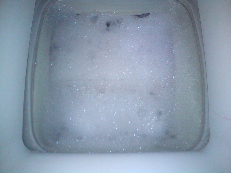

A kérdésem: mi érzi, vagy inkább hogyan érzi a habosodást?
Lehet kissé OFF de tudja valaki, hogy mi a fenétől habzik ennyire (fotó), ha semmi extra nincs benne. Persil mosóport használunk, persze normális adagban. A víz nem kemény nálunk. Vízkő ellen semmit nem öntünk a mosóporhoz.
(#) imikee10 válasza Zerocross hozzászólására (») Nov 24, 2009 /
Hello
Nekem akkor csinált ilyet egy felültöltős gép ha kicseréltem a szakadt triacot ami a mágnesszelepet nyitja. Annyira tele volt már mosóporral h amikor jó lett még mellette is hab állt.

(#) Zerocross válasza imikee10 hozzászólására (») Nov 25, 2009 /
Igazából mindkét szelep jó, mert hallom ahogy kapcsolgatja és folyik a víz is. Illetve a múlt héten kipróbáltam a szelepeket, hogy melyik szelep hová nyomja a vizet. A mosószer tartót meg a minap szedtem szét és hát nem volt benne többlet (visszamaradt) mosópor.
De hogy érzi a habot??
(#) imikee10 válasza Zerocross hozzászólására (») Nov 25, 2009 /
A Tiedben nincs habérzékelő. Ha jól tudom akkor a szint szabályzó érzékeli a habot.
Szerintem 2x nyomjál öblítést utána eltűnik a hab és moshatsz tovább. Nem tudom honnan kerülhetett oda annyi hab.
