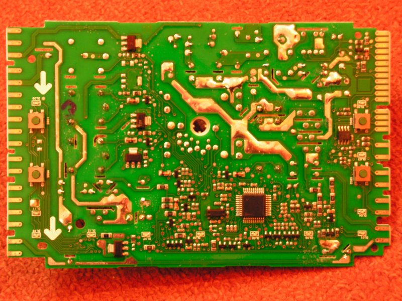

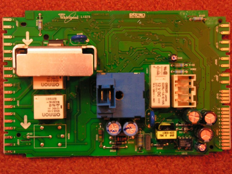

(#) Zerocross hozzászólása Nov 9, 2009 /
Hali !
Egy újabb érdekes észrevétel. A gép adott (AWE6514).
Most megcsinálja a programot végig, csakhogy az előírt 2 és fél óra helyett 4 órahosszat tart az általunk használt program. De ez a tendencia más programmal is. Ötlete valakinek?

(#) vgyre válasza Zerocross hozzászólására (») Nov 9, 2009 /
A programkapcsolóban van egy 1.0 vagy 1.5 µF-os 275V AC X2-es minőségű kondenzátor. Ezek szoktak kapacitás szegénnyé válni. Ilyenkor az elektronika tápfeszűltsége nem elegendő, nagyobb terhelésnél áramszünetnek értelmezi és az adott ciklust előlről kezdi. Ezért tart tovább a program végrehajtása.
Fontos, csak ugyanilyen minőségű kondival szabad cserélni.
Gyula

(#) Zerocross válasza vgyre hozzászólására (») Nov 9, 2009 /
Valahogy nem passzol a dolog. Egy ilyen kondi azért nem túl kicsi! De alul megtalálod a fotóját a vezérlőnek. Ilyen kondit nem találtam! :no:

(#) vgyre válasza Zerocross hozzászólására (») Nov 10, 2009 /
Bocs, elnéztem a tipúst!
Gyula
(#) Zerocross válasza vgyre hozzászólására (») Nov 10, 2009 /
No problem! Emberek vagyunk.
Viszont! Anno zoz11 írta, hogy lehetne frissíteni a progit, de azóta nem válaszolt!
Mert-hát, csak úgy tudom ezt elintézni, hogy a beprogizott IC-t elpostázza, amit én kifizetek, és beforrasztok. Jobb ötlet csak az új gép vásárlása.
A szívás abban áll, hogy egy adott napon az első progit végigcsinálja, aztán már csak a mosást, az öblítést nem. Ezután leszivattyúzom és elindítom az öblítést külön. Vagy sikerül vagy nem... ezt követően 3...4 féle hibát felváltva mutogat minden egyes indítási próbálkozásnál és semmit nem hajlandó csinálni. Legutóbb, amikor átkapcsoltam csak öblítésre, minden előzetes nélkül forgatta a dobot lassan folyamatosan, pedig még el sem indítottam a programot!

(#) vgyre válasza Zerocross hozzászólására (») Nov 11, 2009 /
zoz11 jelentkezéséíg én megnézném az elektronika táprészében lévő elkókat. Ha jól értelmezem, az első indítás esetén rendben lemegy a program, ezt követően pedig mindenféle hibát produkál. Ez esetben nem melegszik-e esetleg valamelyik alkatrész? A forrasztásokat sem ártana átnézni.
Jó munkát
