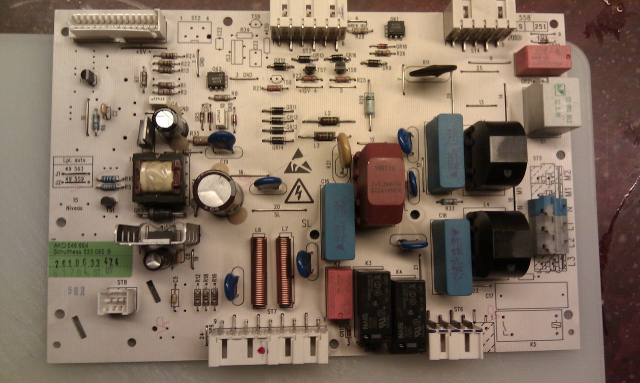

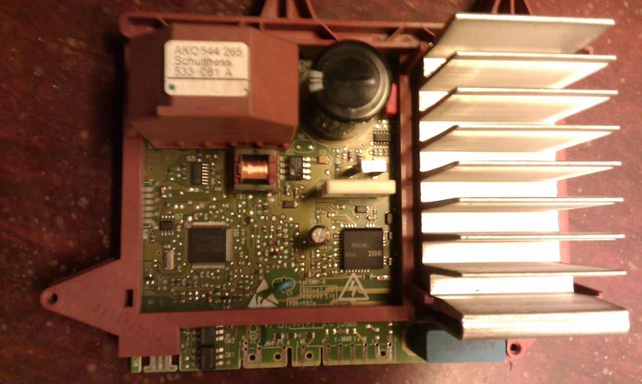

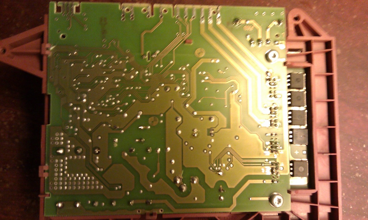

Sziasztok! A Schulthess Spirit 5180-as kefenélüli frekiváltós mosógépemről felteszem a vezérlőpanelről és a frekiváltóról a képet. Pár hete leírtam, hogy nem hajlandó centrifugálni. A kijelzője villog, már az egész display. Ma mondon, megint kiprobálom, bekapcs egyenesen centri programra tettem, és felpörgött max. fordulatra. Olan a jelenség mintha táp baja lenne. Nem csináltam vele közben semmit, befejezte a programot és megállt. Nem nyítottam ajtot, semit. Mégegyszer megpróbáltam centrizni vele és már nem tudta magas fordulatra felpörgetni. Segítsetek légyszives. Az első kérdésem, hogy a panelen lévő MKP vagyMKT kondik lehetnek úgy hibásak, hogy a kapacitás mérő műszerem jó értéket mér a kondikra. Kiforrasztottam őket egyesével, minimális értékcsökenés volt tapasztalható. Köszönöm a segítőknek a válaszukat előre is.
(#) Koncsar válasza lukovicsek hozzászólására (») Okt 1, 2013 /
Szia! Én is ezt javasoltam neki, az ajtókapcsoló 5 vezetékes, és abból kettő a centrifugálásért felel.

(#) lukovicsek válasza Koncsar hozzászólására (») Okt 2, 2013 /
Szia.
Milyen szintérzékelő van benne?
(#) Koncsar válasza lukovicsek hozzászólására (») Okt 2, 2013 /
5V reffeszültségről megy, nem membrános.
A hozzászólás módosítva: Okt 2, 2013
Akkor lehet az a ludas, amugy abban is van membrán, megkellene egy picit szivni és ugy tartani közben megnézni hogy megy e a centri, ezeknél sokszor van ilyen baj, hogy nem áll be vissza a rendes helyére és azt érzi viz van a gépbe.
Sajnos ezt már múltkor megnéztem, illetve amikor egyet tudtam centrizni nem engedtem be vizet, így az abban a pozicióban kellett, hogy maradjon. de második centrifugálás már nrm indult el.
Az nem biztos mert egy kis rászkódástól megint elmehet és nagyon kevés is elég neki, nekem épp tegnap volt egy ilyen problémám egy kicsit megkelett nyujtani a rugót, ha mégsem ez akkor meg kellene nézni a panelon ahova befutnak a szintérzékelő jelei szokott lenni kb 470 kohm elenálások amik ha elfáradnak ezt a jelenséget produkálják, Whirlpoolnál, zanussinál is találkoztam ilyennel.
(#) Koncsar hozzászólása Okt 3, 2013 /
A tranyó egyik lába a mágnesszelepre megy.
(#) Koncsar válasza szamóca hozzászólására (») Okt 3, 2013 /
Középen felül 3 db tranyó van, a bal oldalit kivettem.
(#) szamóca válasza Koncsar hozzászólására (») Okt 3, 2013 /
Az lehet a test is akár. Nincs relé, vagy nagyobb tranzisztor, amit kapcsolna? Jó lenne az a kép.
Minden tranyó egy mágnesszelep. Középen felül.
