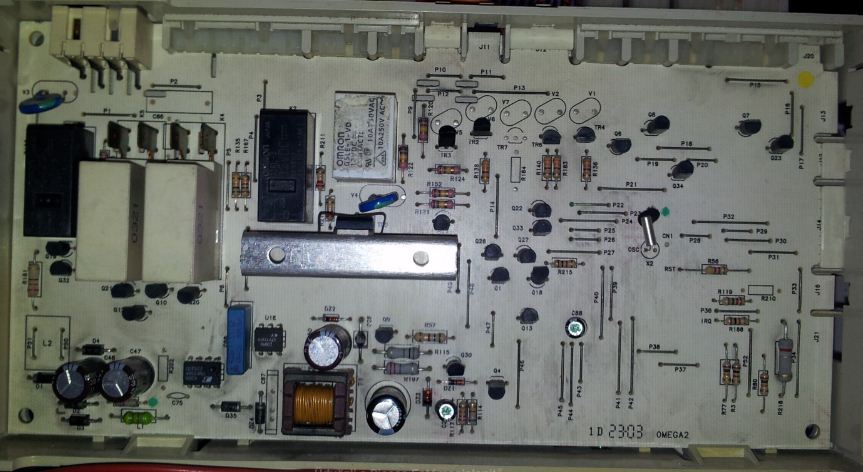

A légsűrítő kitakarítása után is fenn áll a hiba sajnos, mikor centrizésre rakom kinyomja a maradék vizet forgatja a dobot ide-oda rendesen és amikor fel kellene pörögnie kattan lassan forog a motor de nem pörög fel ez megismétlődik párszor és átugrik mintha kicentrizett volna és program vége. Ha mosás van indítva akkor is ezt csinálja.
*WP 6.érzék! Minden hiba kizárva a panelon kívül mert ma átnéztem mindent és a panelon szopat valami! Itt egy panelfotó:

Nézd meg, hogy centrizés közben nyitható e az ajtó.

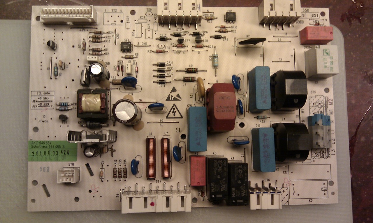

Sziasztok! A Schulthess Spirit 5180-as kefenélüli frekiváltós mosógépemről felteszem a vezérlőpanelről és a frekiváltóról a képet. Pár hete leírtam, hogy nem hajlandó centrifugálni. A kijelzője villog, már az egész display. Ma mondon, megint kiprobálom, bekapcs egyenesen centri programra tettem, és felpörgött max. fordulatra. Olan a jelenség mintha táp baja lenne. Nem csináltam vele közben semmit, befejezte a programot és megállt. Nem nyítottam ajtot, semit. Mégegyszer megpróbáltam centrizni vele és már nem tudta magas fordulatra felpörgetni. Segítsetek légyszives. Az első kérdésem, hogy a panelen lévő MKP vagyMKT kondik lehetnek úgy hibásak, hogy a kapacitás mérő műszerem jó értéket mér a kondikra. Kiforrasztottam őket egyesével, minimális értékcsökenés volt tapasztalható. Köszönöm a segítőknek a válaszukat előre is.

Akkor lehet az a ludas, amugy abban is van membrán, megkellene egy picit szivni és ugy tartani közben megnézni hogy megy e a centri, ezeknél sokszor van ilyen baj, hogy nem áll be vissza a rendes helyére és azt érzi viz van a gépbe.
Sajnos ezt már múltkor megnéztem, illetve amikor egyet tudtam centrizni nem engedtem be vizet, így az abban a pozicióban kellett, hogy maradjon. de második centrifugálás már nrm indult el.

Az nem biztos mert egy kis rászkódástól megint elmehet és nagyon kevés is elég neki, nekem épp tegnap volt egy ilyen problémám egy kicsit megkelett nyujtani a rugót, ha mégsem ez akkor meg kellene nézni a panelon ahova befutnak a szintérzékelő jelei szokott lenni kb 470 kohm elenálások amik ha elfáradnak ezt a jelenséget produkálják, Whirlpoolnál, zanussinál is találkoztam ilyennel.
Középen felül 3 db tranyó van, a bal oldalit kivettem.
Az lehet a test is akár. Nincs relé, vagy nagyobb tranzisztor, amit kapcsolna? Jó lenne az a kép.
