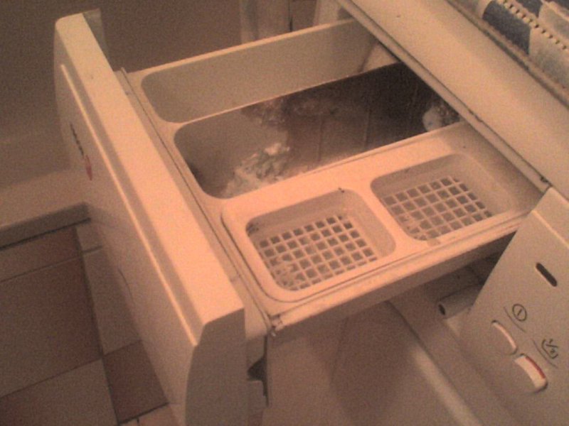

Van egy Fagor FE-416 -os mosógépünk. A vegyszeradagolója ahová az öblítőt és a hypót kell önteni állandóan szeret eldugulni.
A kérdésem az hogy azt az egész vegyszer adagoló fiókot mindenestől hogyan tudnám kiszedni onnan?
Kiszeretném szerelni hogy kitudjam takarítani de sehogyan sem akar onnan kijönni. Ha leszedem a mosógép tetejét olyan mintha egybe lenne öntve az az egész doboz.
Sajnos a víz sokszor folyik elől ott az adagolónál kifele (gondolom a dugulás miatt) de ma már nem ott folyt hanem a mosógép alól jött a víz.

Nos nem tudja valaki hogy azt onnan hogyan lehet kiszedni? Mellékelek egy képet is hogy hogyan néz ki közvetlen mosás után az a fiók amit kiakarok szedni.

(#) imikee10 válasza Busz hozzászólására (») Dec 5, 2009 /
Kiszeded a fiókot és az öblítőnél és a klórnál lévő rácsos fedőt kiszeded és ahogy csatlakozik a fiókra két "csöcsre" azt is takarítsd ki mert azon keresztül távozik az öblítő meg a klór. Ha kiszeded a fiókot akkor fogkefével le kellene takarítani a fúvókákat a mosószer tartóban.
A kiszedést meg tökéletesen leírta Köbzoli.
Ha néha kifolyik a víz akkor nem ártana megnézni a dobot és a mosószer tartó közötti gumi harmónikát.
Sok sikert hozzá. Ha végeztél átmoshatod a gépet 1 liter ecettel és 90 fokon. Az nem árt neki ennyi év után.

(#) Busz válasza imikee10 hozzászólására (») Dec 6, 2009 /
Köszi szépen!
Sikerült megcsinálnom! Az a gumicső volt lecsúszva a mosópor adagolóról.
Sőt alul a dobról le volt pattanva (inkább lerohadva) két pattinthatós szorítólemez, azokat is pótoltam, mostmár egy csepp sem folyik belőle.
Köszi szépen a segítségeteket!

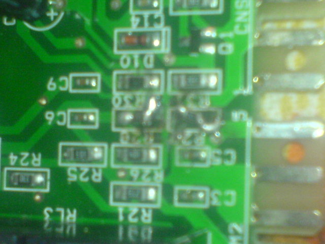

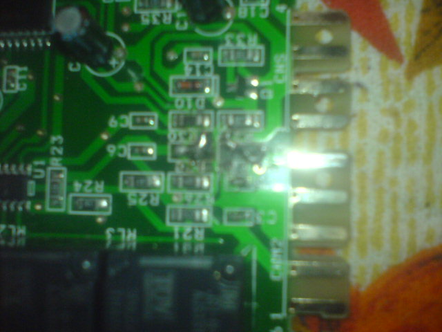

(#) ufi hozzászólása Dec 12, 2009 /
Egy nagy problémával fordulok hozzátok!
Van egy Elin WM26AAA tipusú mosogépem,ami csapágyas lett! Kicseréltem a csapágyat,összeraktam gépet,és egy nagy pukkanást hallottam,illetve még a bisztit is lenyomta! Szétszedtem,és láttam,hogy a vezérlőpanelről hiányzik egy ellenállás, meg egy meg volt égve! Hogy mi nyomta ki,hát nem figyeltem oda eléggé és egy lábbal arréb dugtam a hőfokszabályzógomba lábait,ami négy lábból áll!
Szerelőhöz vittem a panelt,kicserélte a két ellenállást de nem működik! Szerintetek mi lehet még az oka! Elképzelhető,hogy a vez ic-t is kinyomta?
Egy pár kép a panelről!
(#) zoz11 válasza ufi hozzászólására (») Dec 12, 2009 /
Hello
Sajnos ha ez a felállás akkor elvitte magával a procit is, ez azt jelenti hogy nem érdemes javítani. Meg nem is érdemes vele kínlódni ha csak nem tudsz hozzá procit szerezni.
Sajnos ilyen panelom nincs elfekvőben, de esetleg imikee10 kollegát érdemes megkérdezni!
Üdv: Zoltán
