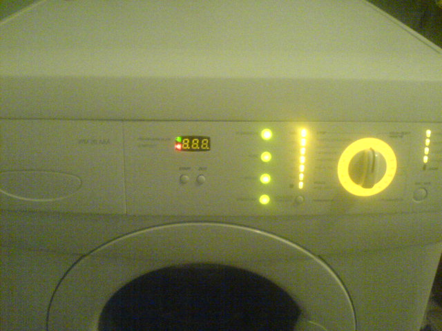

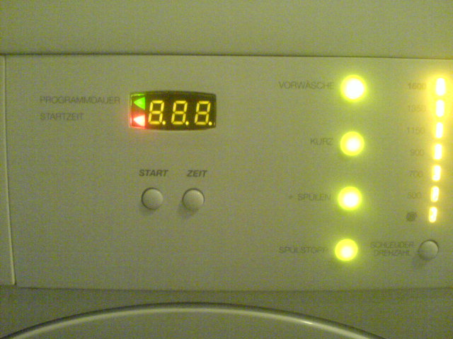

(#) ufi hozzászólása Dec 13, 2009 /
Valaki tud segíteni,hogy mi lehet a baja az elin wm26aaa tipusú mosógépemnek,mert vezérlőpanelt cseréltem,de nem reagál semmire,csak mindene világít!
(#) imikee10 válasza ufi hozzászólására (») Dec 16, 2009 /
Hello
Próbálj meg annyit hogy húzzál le minden kanócot a panelról. Csak a táp és a kezelő panel csati maradjon. Elméletileg kéne hibát dobnia így, vagy nem tudom.
Imi
(#) ufi válasza imikee10 hozzászólására (») Dec 17, 2009 /
Sajnos nem lett jó!
Kicserélték a panelt,hogy próbáljam meg ujra az új panellel,de így sem müködik!
Tudna nekem valaki mondani egy szervízt,amelyik foglalkozik program feltőltéssel?

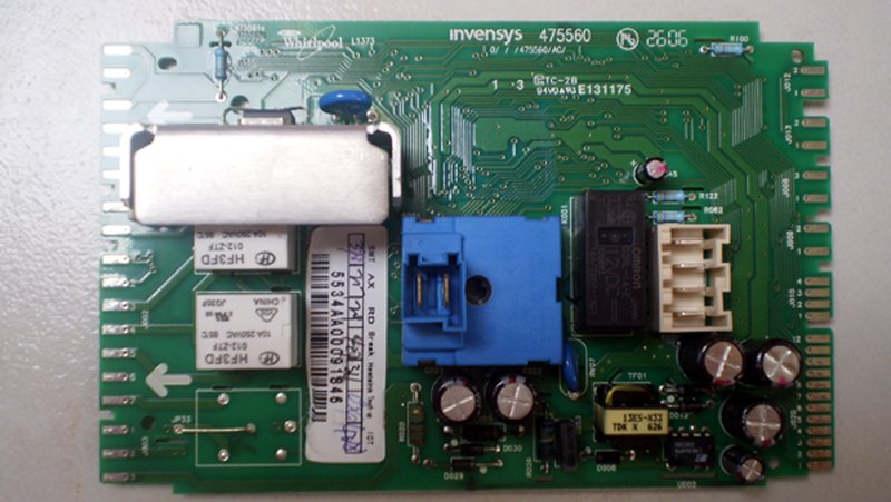

Sziasztok! Ismét Whirlpool és ismét invensys vezérlőkártya...
A hibajelenségről is írtatok már: centrifugálás során a LED-ek kialszanak, majd újra felvillannak és nem áll le a gép.
Miután szétszereltem, meglepetésemre néhány alkatrészen az elszenesedés jelei mutatkoznak (fotók).
Visszaolvasva - ha jól értettem - tranyók is meghibásodhatnak. Mit tegyek, hol keressem a hibát?
(#) imikee10 válasza timre hozzászólására (») Dec 24, 2009 /
Egy kis hígító vagy alkohol és már tiszta is lesz a panel
Cserélném a motrot, ha kínai van rajta. Csinálj egy fényképet a motorról.
Imi

(#) timre válasza imikee10 hozzászólására (») Dec 25, 2009 /
Motor? Hol van ott motor?
Az ellenállást megnézem...
"Amúgy meg ezért az öreg szar panelért is elkérnek 6-8 ezret is"
Ha mégsem sikerülne a javítás, hol lehet ilyen panelt venni? Azért 6-8 ezret adnék érte (inkább, mint mosógép csere)

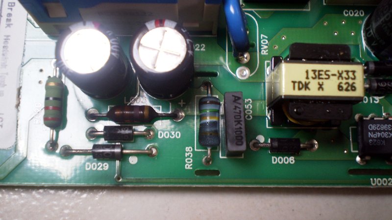

(#) frank tibor válasza timre hozzászólására (») Dec 28, 2009 /
Hello
A fustös ellenálás (R038) 150Kohm 0.5W-os.
A hibát okozhatja a táp leállása de a kontroller reset áramköre is. A motor??
(#) timre válasza frank tibor hozzászólására (») Jan 1, 2010 /
Köszönöm, hogy megnézted az ellenállást.
Ezt a motor kérdést viszont már egyre jobban nem értem. Már imikee10 is kérdezte... de ezen a panelon nincs sehol motor...

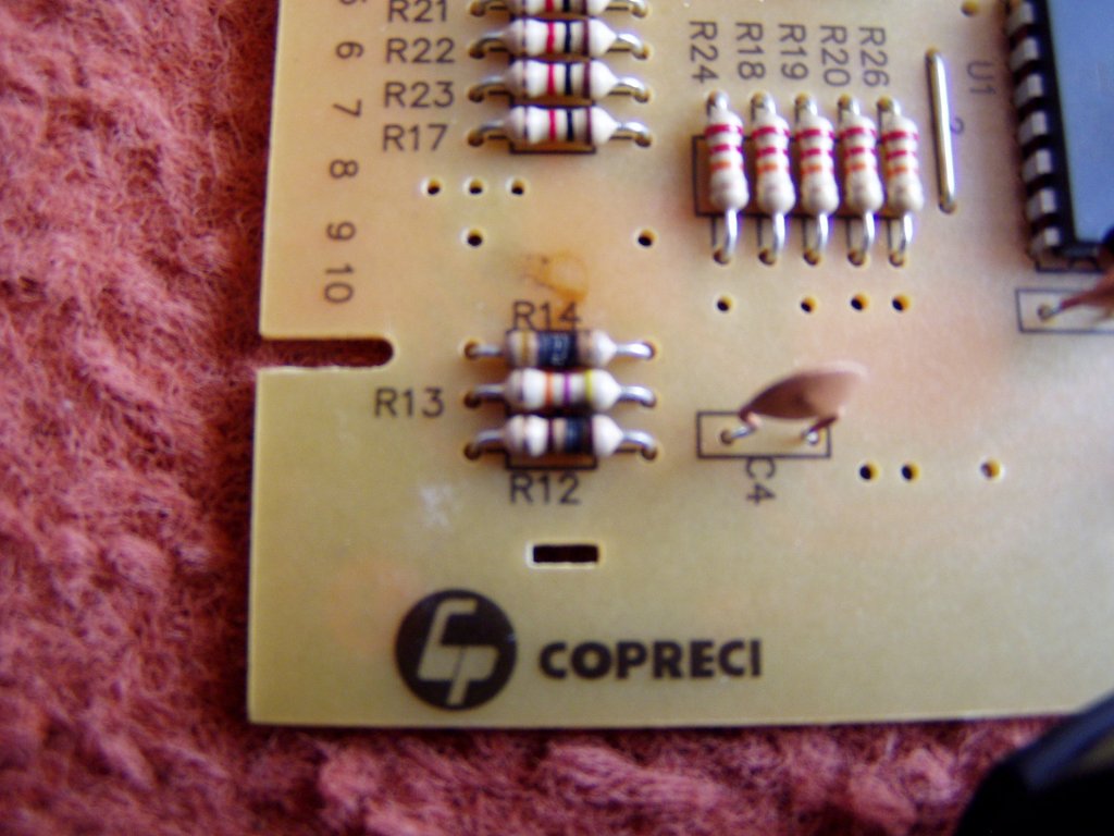

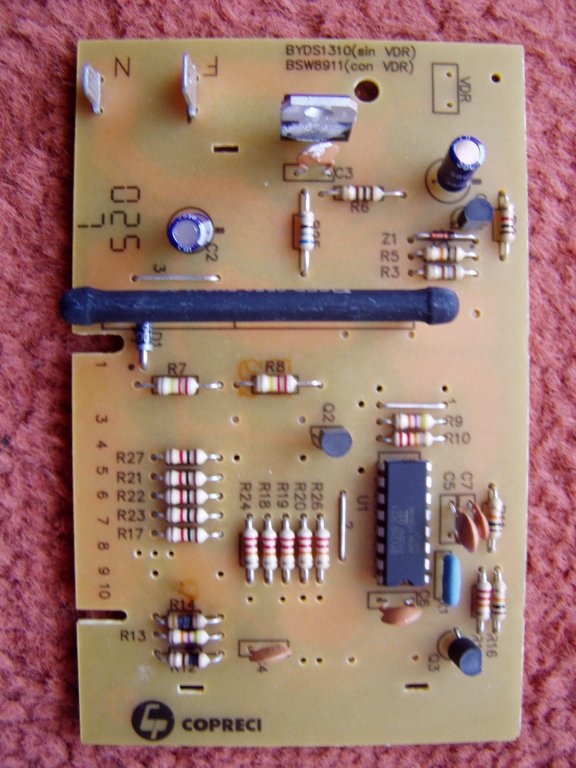

Segítséget kérnék egy Siemens WD3120 mosó-szárítógép javításához.
A motorvezérlő panelen (COPRECI MOD. BYDS1310; COD. 361-070) elszállt az R12, és R14 ellenállás, ami szépen megégett, ennek a két ellenállásnak az értékére lennék kíváncsi. Ha valaki tudja kérem segítsen!
Köszönöm szépen!
Üdv. tiwu
