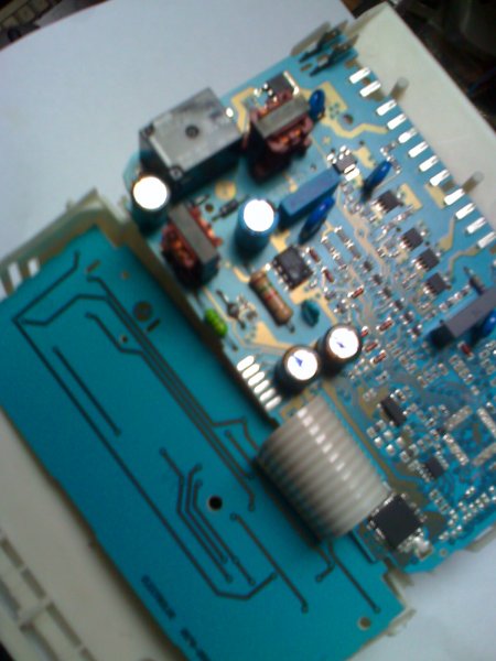

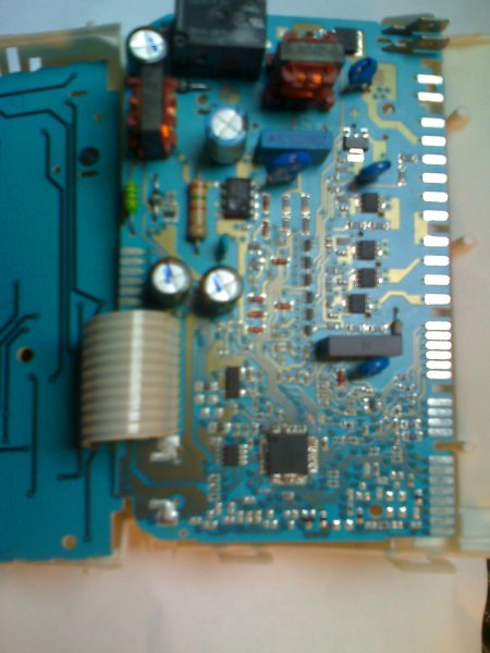

(#) dara hozzászólása Szept 23, 2010 /
Sziasztok.Én is gondban vagyok egy Elektrolux ESL 4131-es géppel,a procija meghalt és nem tudom beazonosítani.Ami rá van írva:SF101505CFBE.Gugliban sem találok infót róla.

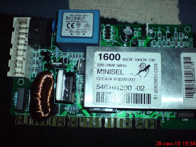

(#) biff hozzászólása Szept 25, 2010 /
A kép bal alján látható panelen a triak zárlatos volt,cseréltem.Más hibás alkatrészt nem találtam rajta.Szerintetek elszállhatott még más is?
A hibajelenség állítólag az volt,hogy program közben levágta a kismegszakítót,újraindítás után már semmi nem működött.Másik "szerelő" nézte,ő azt mondta az ügyfélnek,hogy panelcsere.

(#) imikee10 válasza biff hozzászólására (») Szept 25, 2010 /
A gate-re menő ellenállatot lesd meg és kövesd végig a prociig a fóliát.
Ha nem akkor táp ellenőrzés.

(#) dara válasza dara hozzászólására (») Szept 25, 2010 /
Senki nem tud erről a gépről,vagy a prociról valamit?
(#) imikee10 válasza dara hozzászólására (») Szept 25, 2010 /
Egy jól kivehető képet tegyél fel a panelról.
Valószínűleg ahogy az electrolux csoport szokta legalábbis mosógépeknél ott egy motorola mikrokontroller van amit házilag nem lehet írni, olvasni kell hozzá egy segéd eszköz. Ha tudsz venni bele procit akkor azt fel kell programozni de a programot senki sem tudja mert a Lloyds őrzi a széfjében a cola recept mellett.
Vagy esetleg a NASA-nál.

(#) dara válasza imikee10 hozzászólására (») Szept 28, 2010 /
Akkor be kéne törni a nasahoz,vagy mehet a kukába az egész gép.Egyébként a mosógép és a mosogatógép panelje egy az egyben ugyan az,csak a ramba lévő program lehet más.A ram tip:24lc6-841-es,nem látni rendesen.Gondolkoztam,szerezni kéne egy mosógép panelt és a ramot átrakni bele,de azt is honan?

(#) imikee10 válasza dara hozzászólására (») Szept 28, 2010 /
Nem kell betörni a Nasa-hoz csak egy képet csinálj.
Egyébként amit írtál az ROM ráadásul EEPROM. Elektronikusan írható, olvasható.
Tartalmat pedig esetleg lehet hozzá szerezni, de a mosó és mosogatóé biztos hogy különbözik. Még mosógépekben is típuson belül is nagyon különböznek.

(#) dara válasza imikee10 hozzászólására (») Szept 29, 2010 /
Szia.Csináltam egy képet,nem a legjobb mobillal.Ez ugye mosogató gép,de találtam a neten Elektrolux ESL4131-es mosógép panel képet,ugyan az csak a proci számozása más volt.Enek a procija:SF101505CFBE-DMA24_FR-EHP,anak meg az utolsó négy nagybetüje volt más,azért gondoltam hogy eeprom cserével meg lehetne oldani.A procit kiforrasztottam,mert zárlatos volt,a zárlat megszünt de enélkül ugye nem megy.

(#) imikee10 válasza dara hozzászólására (») Szept 29, 2010 /
Az ESL az mosogató széria.
Ilyen mosógép panelról még nem is hallottam mosógépben. EEprom tartalmat pedig nem tudom hogy honnan lehetne bele szerezni mert nekem ilyen panelba biztos hogy nincs.
