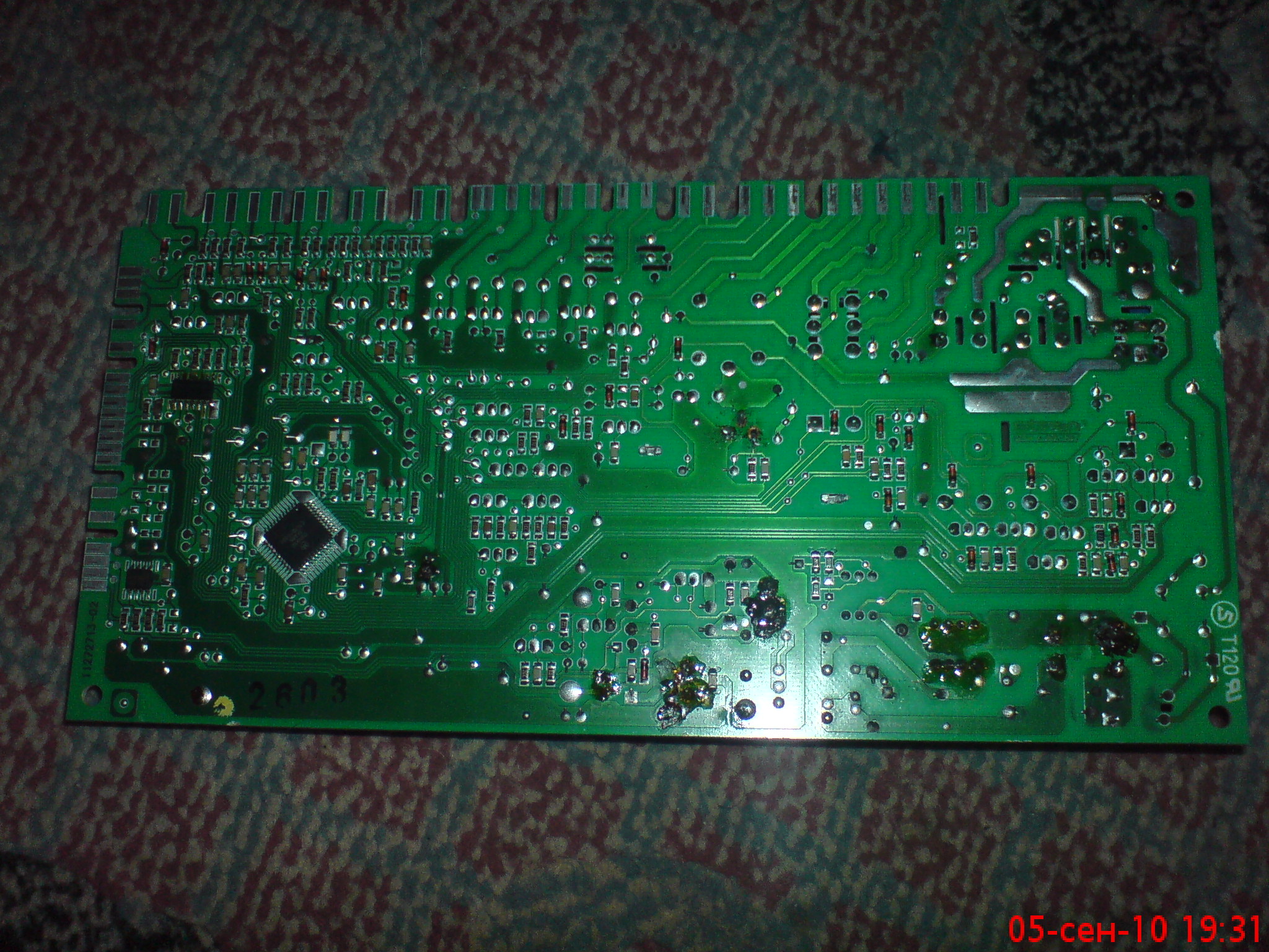

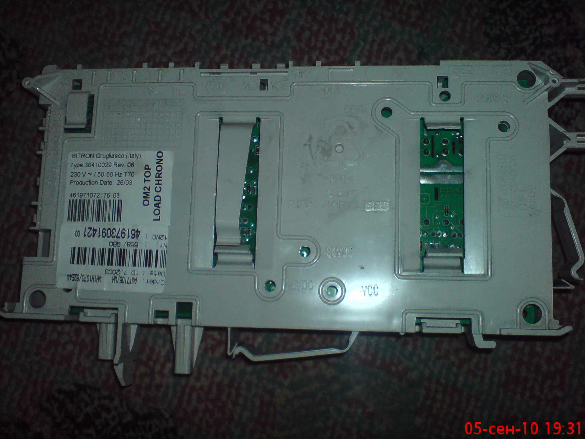

(#) lukovicsek válasza imikee10 hozzászólására (») Szept 5, 2010 /
A vezetékek bisztosan jók ,irtam is ,hogy másik panellal müködik de küldök képeket a panelről.
(#) Tanyasipeti válasza lukovicsek hozzászólására (») Szept 5, 2010 /
Ez egy fránya panel. Nagyon érzékeny a lelke.
Próbáld meg hajszárítóval melegíteni pár percig a motor csatlakozót. Ennek a gépnek a motor csatlakozója hajlamos magába szívni a párát és párzsáz Kohm és pár Mohm közötti átvezetést produkálni a csatlakozópontok között. Ez elég is neki, hogy kiálljon F06 hibára.
Melegítés előtt esetleg lehúzott csatlakozókkal (a panel és a motor felőli végét is húzd le) mérj a kábelen a csatlakozópontok között ellenállást 20 Mohmos állásban. Ha a műszer nem szakadást mutat, valószínű ez a probléma

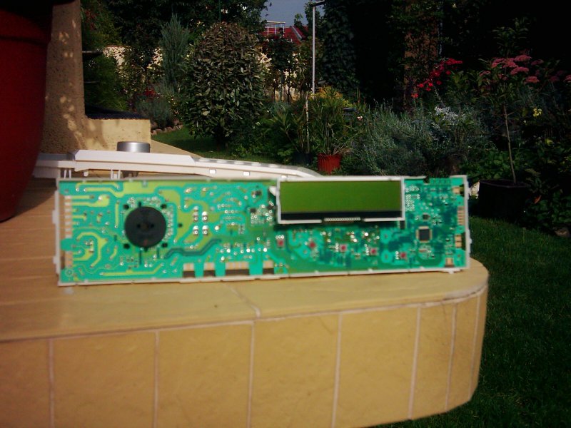

(#) panzsi válasza Tanyasipeti hozzászólására (») Szept 10, 2010 /
Igy néz ki a panel elöröl.
Gorenje WA 63101

(#) Tanyasipeti válasza panzsi hozzászólására (») Szept 10, 2010 /
Az LCD sarkától jobbra le, az egy mikrokontrollernek néz ki. Talán nem véletlen, hogy a fókuszt nem a halott panelre, hanem a színpompás élő virágokra állítottad, amik valóban gyönyörűek. Ha viszont a panelen az az alkatrész pukkant ki, amiről beszélek, akkor sajnos egy költségesnek ígérkező javítás, vagy panel csere, rossz esetben mosógép csere elé nézel, mivel ez a gép nem túl gyakori, kicsi az esély a bontott alkatrész beszerzésére. Szükséged is lesz rá, hogy a virágok jókedvre derítsenek
