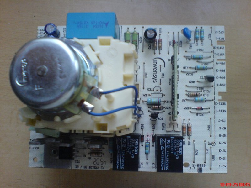

Üdv mindenkinek! Egy kis segitség kellene, Adva van egy Elin wm 27-es mosógép, ami ha bekapcsolom olyat csinál,hogy bevillannak a ledek ,és ennyi, csak a program kapcsoló körül marad égve. Ez után nem reagál semmire ,és nem is csinál semmit. Kéne valami jó ötlet. Kösz mindenkinek. Laci!!
Küldök képet a panelről.
Meg kellene számolni hogy hányat villog a led rajta. Ezután tudunk tippet adni. Valószínűleg panel hiba de hogy milyen jellegű lehet azt így megmondani szinte lehetetlen. Imi

Ajtó záron a fesz megjelenik vagy hasonló? Panelen tápok rendben? Elsőre cseréld az összes elkót és az graetz-et is cseréld és ha tudsz egy nagyobb hűtő bordát betenni mert igen kevés neki és túlfűti magát. Üdv Imi
Helló. Kössz a gyors reagálást, az ajtózárnál sincs semmi feszültség , ha összezárom akkor sem történik semmi,
mintha a panel egyáltalán nem kapcsolna áramot szinte sehova, csak a kapcsoló köré. A panelre pedig rámegy a feszültség. MI az a graetz??
A panelen a táp feszeket ellenőrizd. 5V, 12V
Esetleg ajtózár triac?
Megtaláltam a bibit! Még mindenek előtt kicseréltem a triakot a motorhoz, mert ugyanis nem ment egyáltalán ,előtte bemértem ,zárlatos is volt ,tettem bele ujjat. Azóta nem csinált semmit a gép , viszont azért nem gondoltam ,hogy a cserénél van a baj mert már mindenek előtt mikor még ment , egyszer akkor is csinált már így, de utánna megjavult.A lényeg az, hogy a triak középső lábát nem csak alul kelett cinezni, hanem felül is mert ugyanis onnan is volt vezetékelve. csak nem látszott nagyon a hütőtől meg egy kapcsolótól. Ugyhogy most minden működik, Csak,hogy ettől az egész gép ne működjön ,ez nekem egy kicsit érdekes, delehet hogy csak nekem. Kössz a segítséget. Üdv! Laci.
