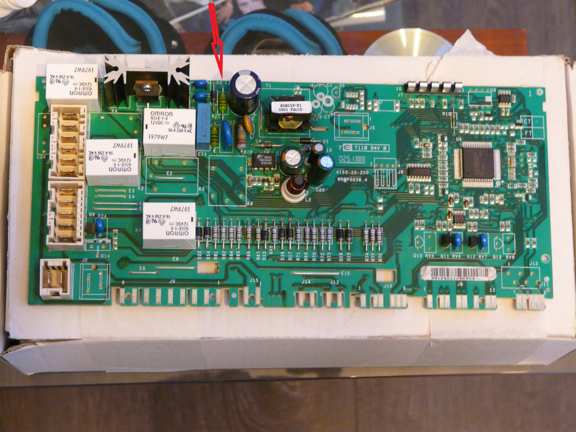

(#) Remci hozzászólása Márc 27, 2023 /
A képen látható Indesit vezérlő panelen lévő,piros nyíllal jelzett induktivitást nem tudja véletlen valaki, hogy milyen értékű lehet? Netes kép, a nálam lévő panelen annyira meg van barnulva,hogy nem lehet leolvasni róla. A képen lévőt 1 mH-nek nézem,de nem vagyok benne biztos. Előre is köszönöm.

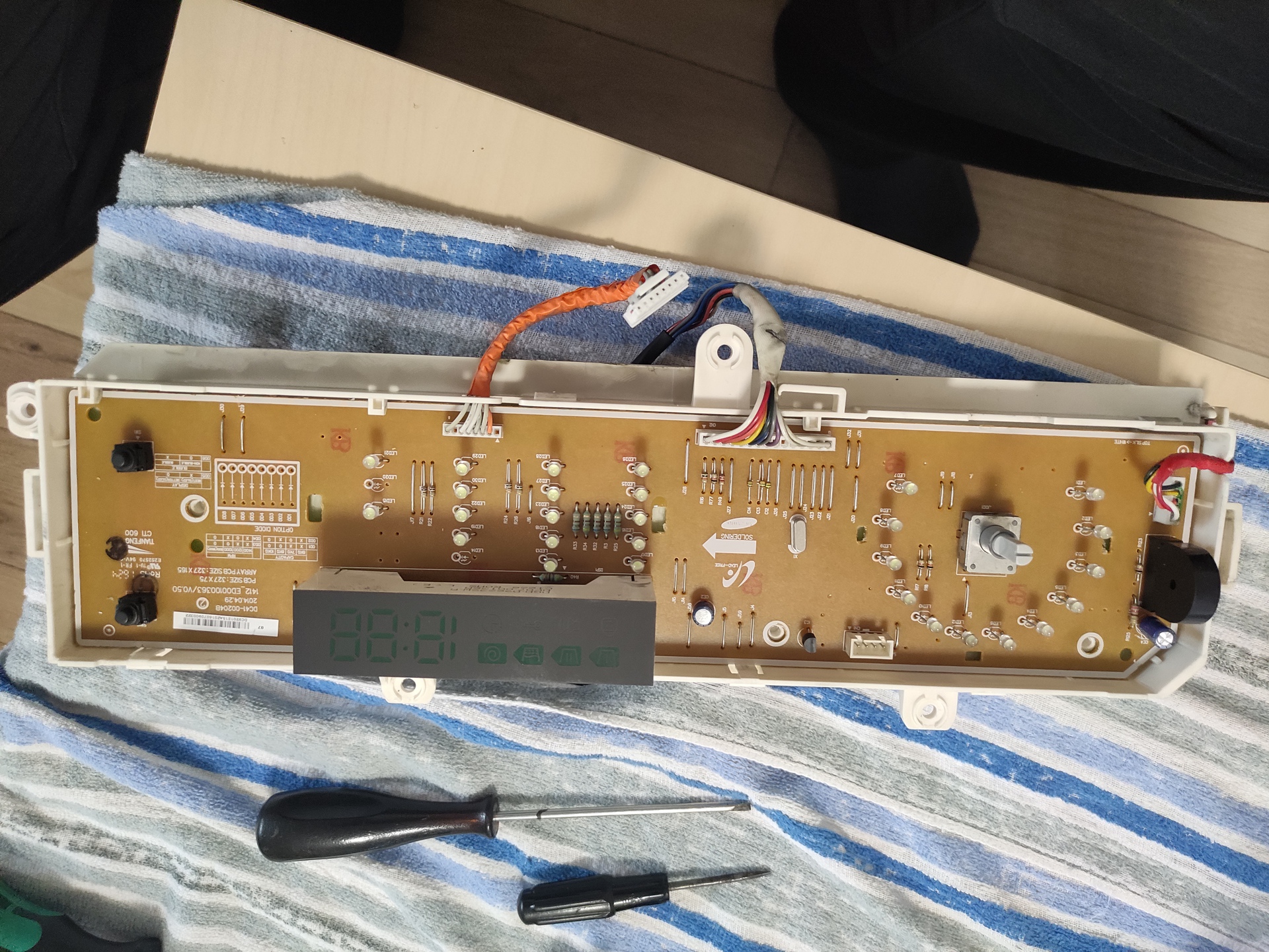

(#) djjosy1976 válasza Dino71 hozzászólására (») Márc 31, 2023 /
Kint a panel. Viszont ezt az oldalt el kellene távolítani. Alatta lenne az a rész ahol ki kellene vágni. Valamiért ezt a panelt nem tudom kiszedni... Kép alapján tipp?
(#) djjosy1976 válasza djjosy1976 hozzászólására (») Márc 31, 2023 /
Fel kellett melegíteni
(#) Dino71 válasza djjosy1976 hozzászólására (») Márc 31, 2023 /
Szia! Hát pedig ez az egyszerű része. Csak ki kell pattintani és utána a relék túloldalán kell kivágni a fehér műanyagot
(#) djjosy1976 válasza Dino71 hozzászólására (») Márc 31, 2023 / 1
Be volt ragasztva.. Siker

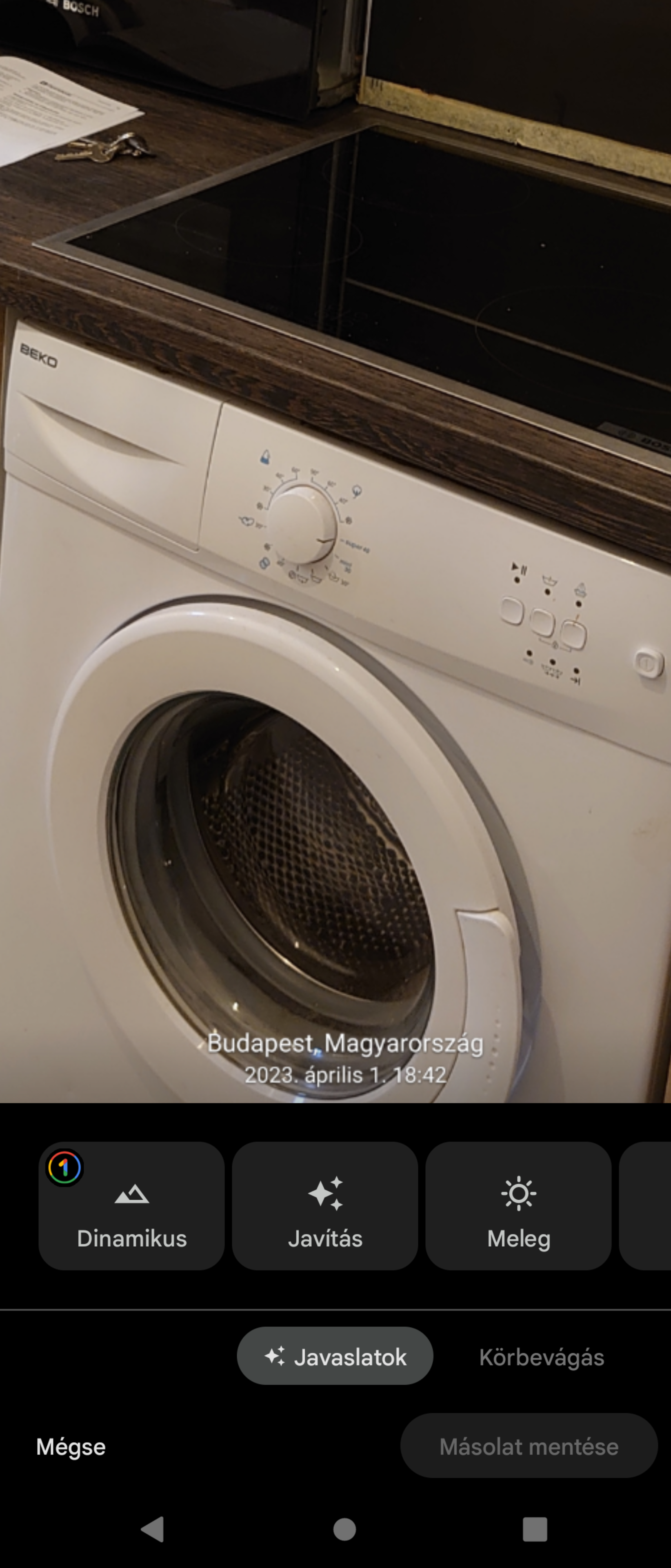

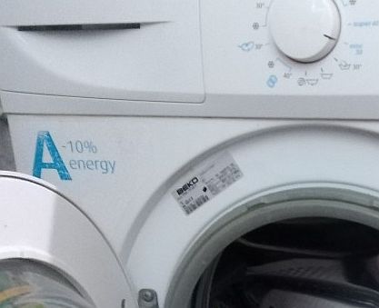

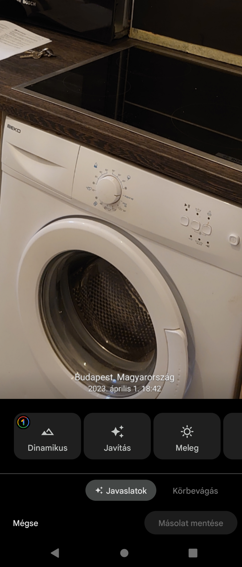

Sziasztok. Van egy beko mosógép (sajna a tipusa nem beazonositható) esetleg egy fényképet tudok prezentálni.
A probléma hogy a program választó bármely állásában csak kimondottan centrifugálni akar semmi mást nem csinál. Ha valakinek lenne ötlete szivesen megfogadnám..
(#) lacib válasza lacib hozzászólására (») Ápr 15, 2023 /
itt egy kép ha segit valamit.
Kép: Hivatkozás
(#) uniman válasza lacib hozzászólására (») Ápr 15, 2023 /
Ha kinyitod az ajtaját...?
(#) mlaci989 válasza lacib hozzászólására (») Ápr 15, 2023 / 1
Ez egy Beko WKL.... Ha mindég csak centrizni akar inditáskor, érdemes / logikus lenne megnézni a motor relét - reléket meg a triakot.
(#) lacib válasza uniman hozzászólására (») Ápr 16, 2023 /
Kinyitottam ott sincs semmi..
(#) lacib válasza mlaci989 hozzászólására (») Ápr 16, 2023 /
Holnap megnézhetem de a centri programot viszi végig ,vizet nem ereszt be mint a mosó programnál..

(#) palko0125 válasza lacib hozzászólására (») Ápr 16, 2023 /
De centrizik is rendesen és ha hagyod akkor végigmegy vagy csak felpörög a motor ciklikusan?
(#) mlaci989 válasza lacib hozzászólására (») Ápr 16, 2023 /
Probáld indisd el és várd meg a végét. Ez a gép befejezi az elözö esetleg félbehagyott programot. Vagy reset a start gombal hosszan nyomni 3" (másodpercig) akkor lenullázodik a program.
(#) lacib válasza palko0125 hozzászólására (») Ápr 16, 2023 /
Végig viszi rendesen ,de ahogy mondtam a program választó gomb bármely állásában csak a centri indul még akkor is ha közben áramtalanitva van a gép.
Hmmm, és a programválasztó fordítása nem “fura”? Gondolok itt arra, hogy elképzelhető, hogy a programválasztó gomb tengelye elforog és az encodert nem forgatja!? és emiatt mondjuk folyton a centri programon van.
Ezt ellenőrizd.
Köszi a tippet. A start gomb megnyomása meghozta a várt eredményt igaz kb 10 mp-ig nyomtam de most rendesen müködik.
