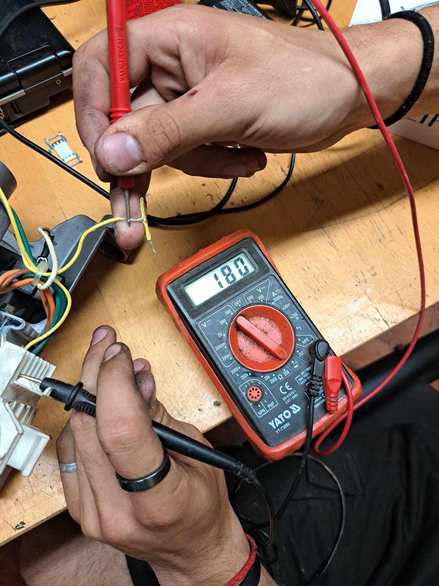

(#) macilaci38 válasza palko0125 hozzászólására (») Jún 30, 2023 /
A két sárga vezetéken 180 ohm mértünk
Bocs de annyira nem vágom ezt a szakmát.
(#) palko0125 válasza macilaci38 hozzászólására (») Jún 30, 2023 /
Aaa, értem
Nos ezt úgy mérd, hogy a két sárga vezetéken váltakozó feszültségtet mérj és forgasd a motort. 2V-os méréshatárban látnod kell párszáz milli voltot, akár 1V felett is fordulattól függően.
Ha ez rendben van, akkor menni kell a panel felé. De ha ennyire nem megy, akkor javaslom keress egy hozzáértőt, aki az elktronikát vágja.

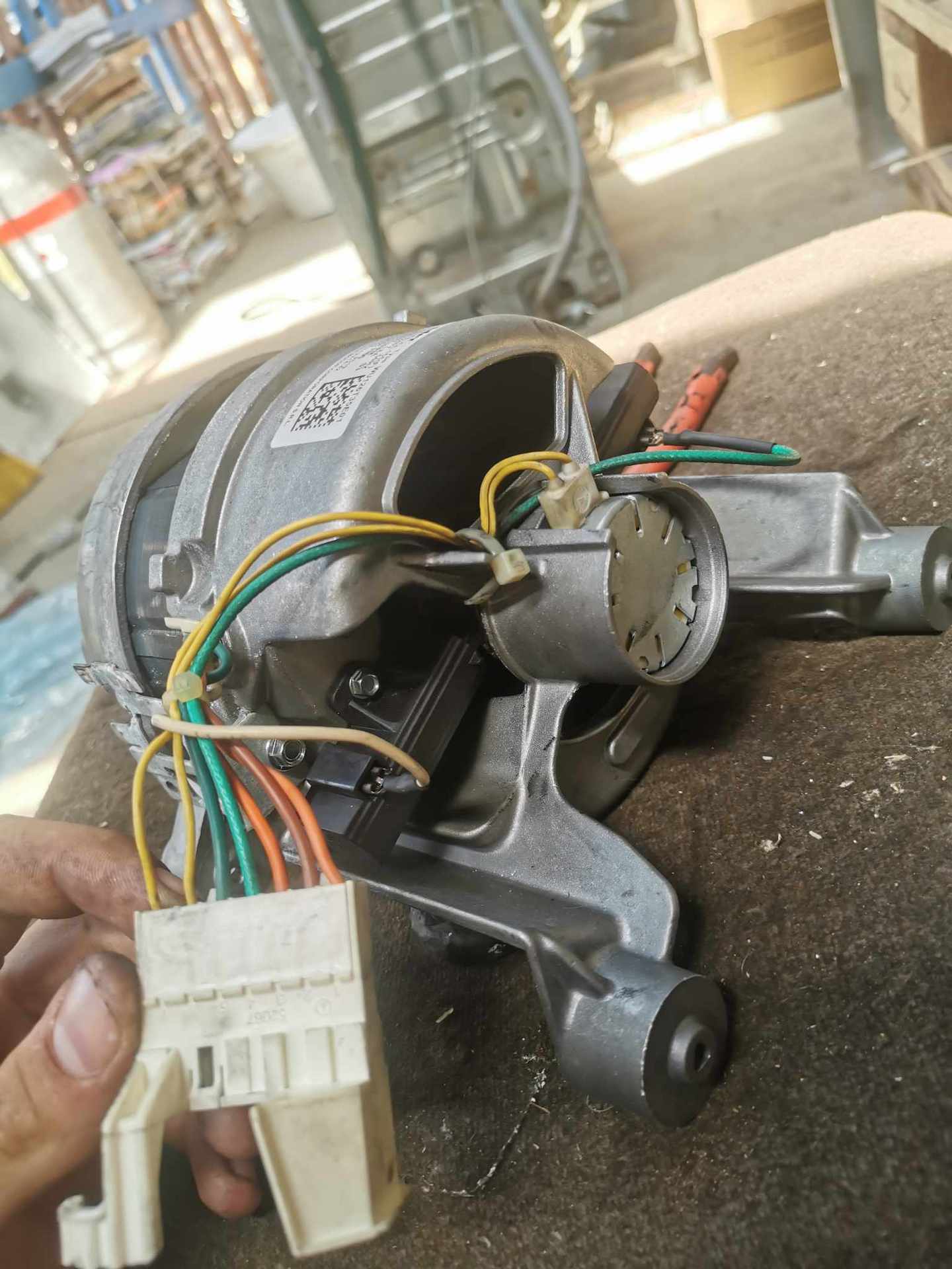

(#) mapi65 hozzászólása Júl 8, 2023 /
Üdv. Szeretnék segítséget kérni! Van egy Fagor 7110 tip. mosógép. Mosásközben lecsapta az automatát, és azóta is megmaradt a hiba. Ha a dobmotorról lehúzom a csatlakozót akkor nincs hiba. A motoron nem láttam hibát, 12v megforgattam a szénkefékre kötve, úgy tűnik a forgásirány váltást is kierőszakoltam működött. A 230 részt nem babráltam. A vezérlőn nem láttam égést. Még volna egy kérdésem, jól vannak-e a csatik rádugva a vezérlőre?Különösen az alsósorban középtájon levő kettő keskeny kis csati helye lenne érdekes.
(#) Dino71 válasza mapi65 hozzászólására (») Júl 9, 2023 /
Szia! Én a fűtőszálat ellenőrizném még. A motorból meg kifújnám a szénkefeport és ezt is ellenőrizném testzárlatra.
A hozzászólás módosítva: Júl 9, 2023
(#) mapi65 válasza Dino71 hozzászólására (») Júl 10, 2023 /
Üdv, amit írtál megcsináltam. A hiba maradt.

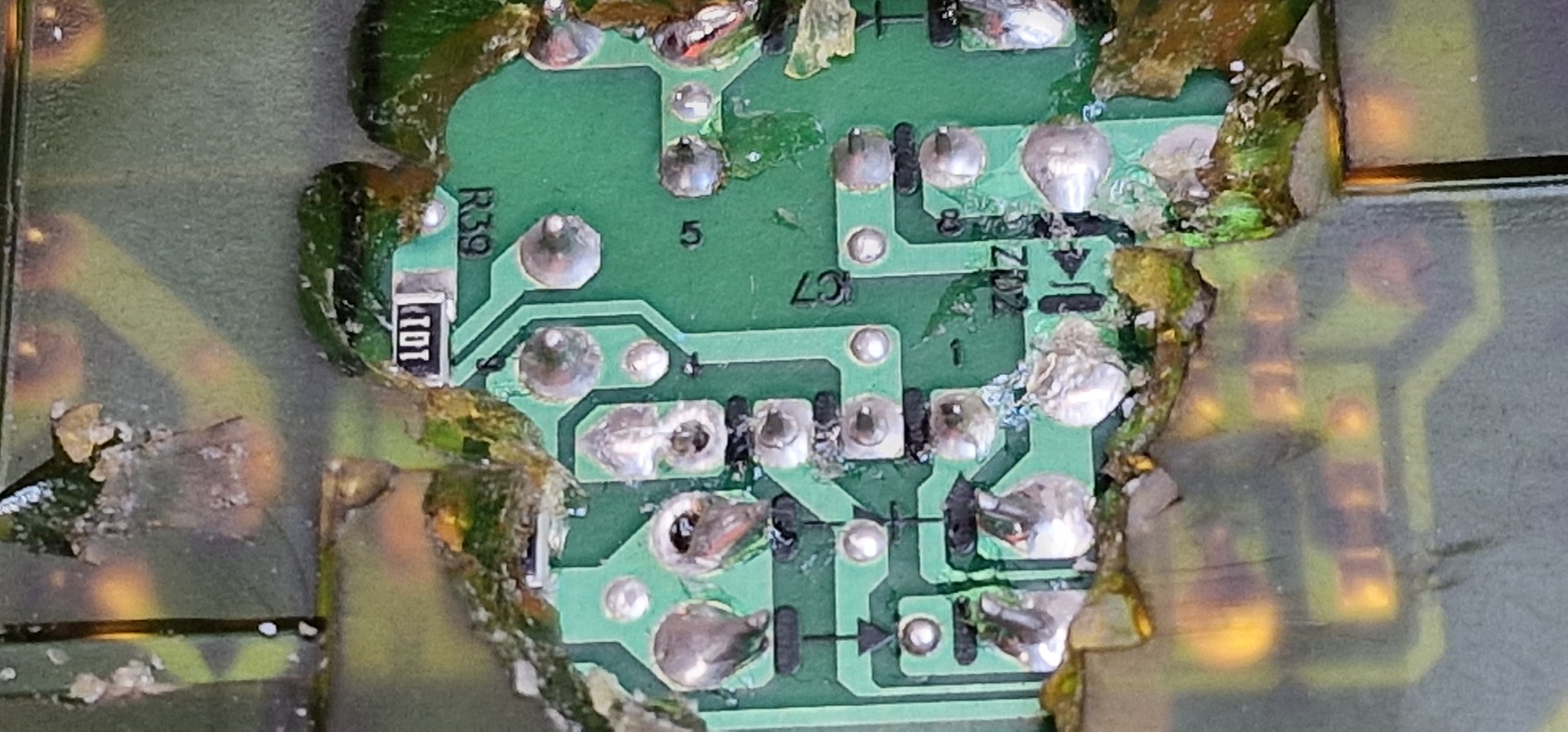

(#) franky710 válasza palko0125 hozzászólására (») Júl 18, 2023 /
korábban beszéltünk mi, ezzel vezérlő egységgel kapcsolatban az ellenállás értékek miatt amik elfüstöltek.
Ki is cseréltem őket, de a nyák vezetése több helyen megsérült, a csere közben.
A nyák és rajz a vezérlőpanelről nincsen még meg neked, ha lehet elküldenéd.
Köszönettel: M.Feri

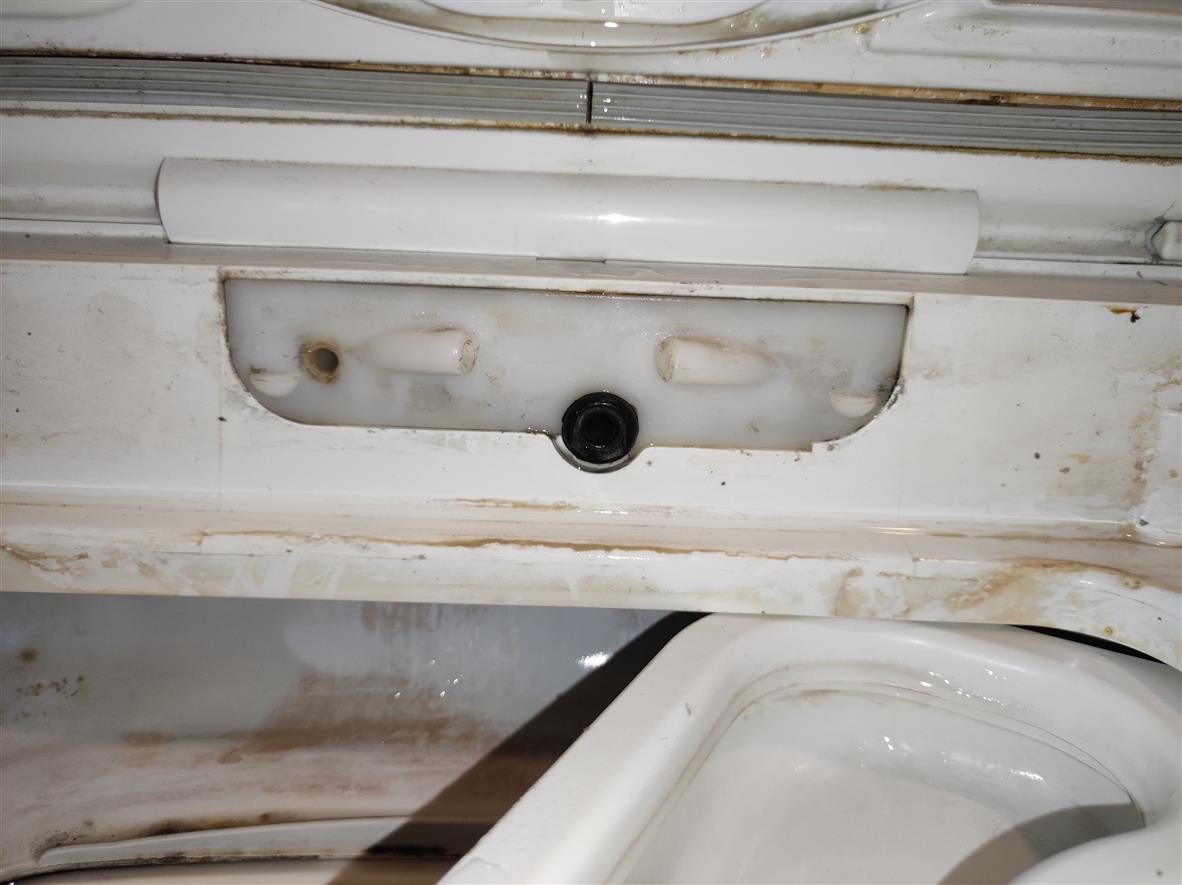

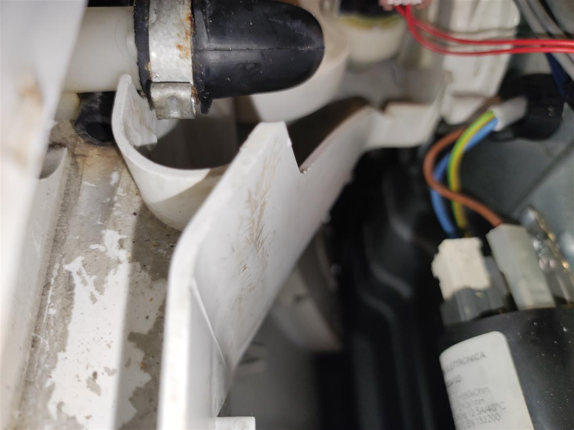

(#) Tylla1 hozzászólása Aug 17, 2023 /
A segítségeteket szeretném kérni egy Elektrolux EWT 10120W típusú készülékkel kapcsolatban. A probléma az, hogy a mosási programokban mikor elér az öblítési ciklushoz, akkor mintha túl sok víz kerülne a dobba, mert a mosótérben lévő túlfolyó nyíláson keresztül víz távozik a mosótérből, mely aztán kifolyik a hátfalra, majd le a földre. A mennyiséget tekintve olyan 1-2 dl távozik mosásonként. Egy teljes mosási ciklus alatt csak ebben a fázisban történik ez meg. Mi lehet a probléma? Lehet, hogy esetleg a vízszintszabályozó enged be túl sok vizet az öblítés alatt?
1. kép: a túlfolyó nyílása a mosótérben
2. kép: a túlfolyó cső vége a panel alatt. (bal felső sarok pici fekete csővég)
Elnézést a laikus megfogalmazásért.
(#) uniman válasza Tylla1 hozzászólására (») Aug 18, 2023 / 1
ELECTROLUX...és analóg nyomáskapcsoló. Ez a vízszint magassága alapján váltózó frekis jelet ad ki...
Bár a mosógép is eléggé szennyezettnek tűnik, lehet ott egy kis dugulás is a nyomáskapcsolóhoz (szenzor) vezető gumicsőben.
(#) Tylla1 válasza uniman hozzászólására (») Aug 18, 2023 /
Valóban...Electrolux, elírtam. A csövet természetesen ellenőrizni fogom. Az azért fura, hogy csak az öblítési szakasznál tölt be több vizet a kelleténél...ezt levett vezérlőpanel mellett ellenőriztem. És ezt sem csinálja minden mosási módnál...

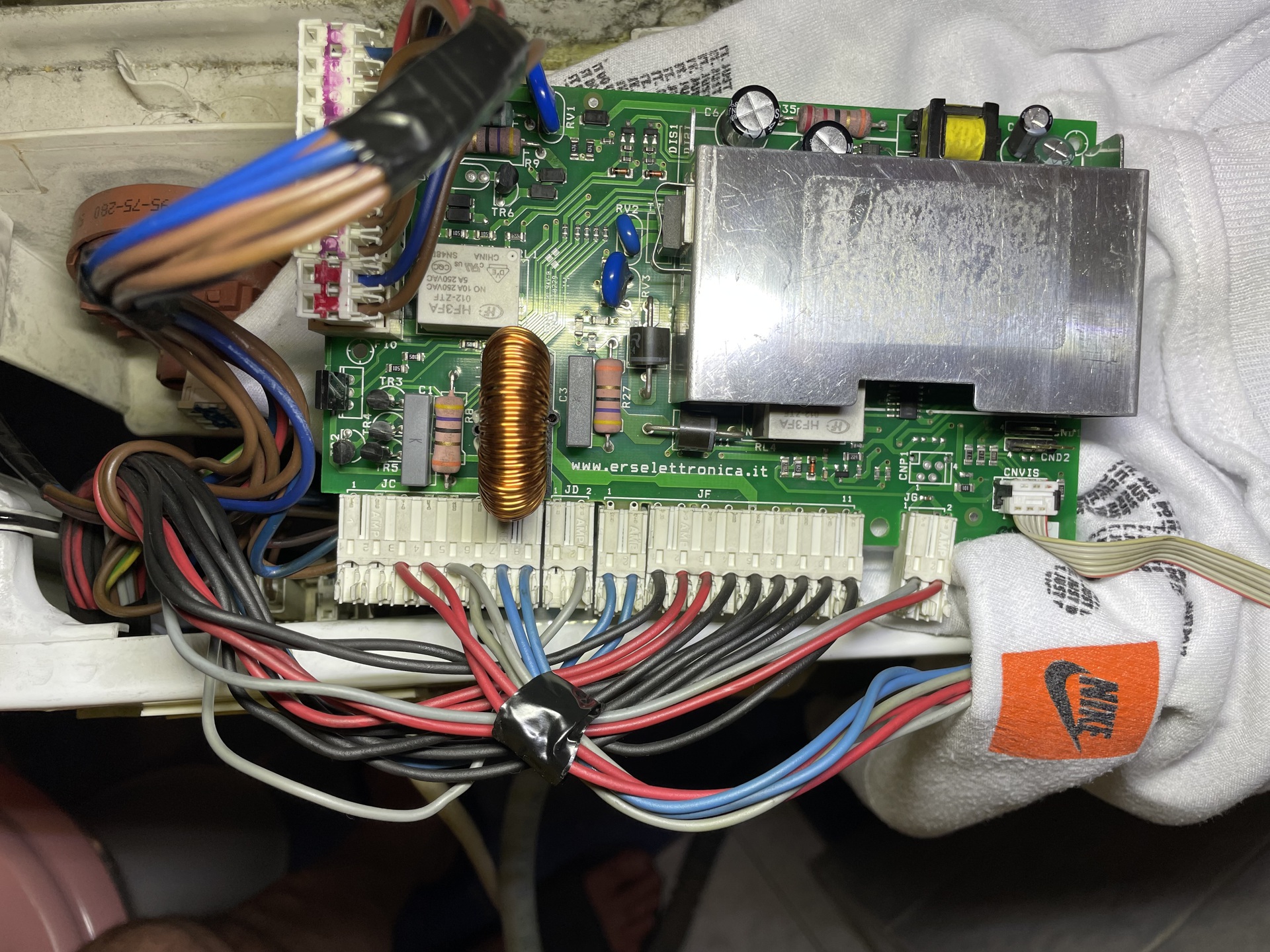

(#) Golyóbá hozzászólása Aug 20, 2023 /
Egy INDESIT BWSA 61053 WEU autómata mosógép javításához szeretnék segítséget kérni.
A hiba lényege, hogy (általában új program indításakor) a kezelőpanelen a LED-ek elkezdenek villogni, és a a gép nem folytatja a programot. Ebből az állapotból csak a villásdugó kihúzásával lehet kilépni. Korábban, ha néhány perccel később visszadugtam a villásdugót a gép normálisan működött hónapokon keresztül, ma viszont a korábbi "javítási" megoldás nem működött, a hiba állandósult.
Több házilagos javítási útmutatóban az INDESIT mosógépeknél a vezérlőpanelen lévő elektrolit kondenzátorok cseréjét javasolják.
Érdeklőnék, hagy az ebben a gépben található, INDESIT0254.10 vezérlőnél is megoldást jelent-e kondik cseréje a problémára.
(#) Dino71 válasza Golyóbá hozzászólására (») Aug 21, 2023 /
Szia! Tipikus táp rész hiba. Cseréld az elko kondikat a táprészben.
(#) Golyóbá válasza Dino71 hozzászólására (») Aug 22, 2023 /
