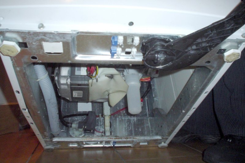

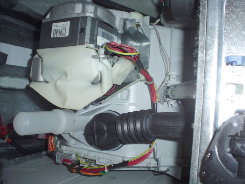

(#) help hozzászólása Jan 7, 2011 /
Whirlpool típusú felültöltős mosógépem van. Van rajta egy kódszám is: AWT 7125/S
Az elmúlt években szépen működött, de most újabban azt csinálja, hogy mosás közben egyszerűen leáll. Újra kell indítani, hogy végigmenjen a mosás.
Valakinek van valami tippje, hogy mi lehet a baja, illetve mit lehet ezzel kezdeni, vagy egyáltalán merre induljak el megkeresni a baj okát?
(#) imikee10 válasza help hozzászólására (») Jan 7, 2011 /
Valószínűleg a légsűrítő el van dugulva. Olvass visszább már le írtuk egy párszor a menetét.
Imi
(#) help válasza imikee10 hozzászólására (») Jan 8, 2011 /
Köszi a választ!
Sose hittem volna hogy légsűrítő is kell egy mosógépbe Na akkor holnap visszaolvasok, hogy mi az pontosan és hol található, jó éjt!
Szia,
visszaolvastam, 2009 Jún 1-én valaki ezt írta be:
"A szintszabályzó előtti légsűrítő tartály tisztítása után minden úgy működik mint azelőtt. Ehhez le kell venni a gép elejét és a dob alja környékén jobb oldalon van egy kis műanyag tartály amibe sok volt a kosz. "
Na most én nem tudom hol lehet a szintszabályozó, de a gép elejéről nem tudom levenni a borítást, mert nem látok sehol csavarokat. A gép hátán vannak csavarok bőven, azokat lecsavarva ha jól látom az oldalsó lemezek lejönnének. De a csavarok egy része hat ágú csillagfejes, ilyen csavarhúzóm meg nincs (ha kell hétfőn veszek).
De hogy haladjunk, egyik élére állítottuk a gépet, és benéztem, hogy milyen alulról. Alulról nincs semmilyen borítás, szépen belátni, csak nem tudom, ott van-e a légsűrítő, és ha igen, el lehet-e fektetni az oldalára a gépet?
Le is fényképeztem alulról a gépet, a képek csatolva. Látszik ott egy fekete gumi-cső, az lenne az?
